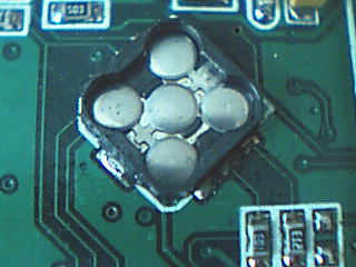

    bogdan-pe
    Nie. Musisz otworzyć całą obudowę. Jest na zatrzaski. Jeśli zrobisz to z głową nic nie poobłamujesz. Potrzebny b. cienki wkrętaczek, a lepiej dwa. Pod joy`stickiem są cztery lub pięć mikrowyłączników. Można otworzyć niedziałający (ostrożnie i odpowiedni cienkim narzędziem) i przepolerować wewnątrz oraz wypukłą płytkę ostro zaostrzoną zapałką zamoczoną śliną(sic!) i pokrytą popiołem z papierosa. Całość następnie wyczyścić i złożyć z powrotem. Wszystkie tego typu przełączniki , z jakimi miałem do czynienia, dało się naprawić bez wylutowywania i wymiany (a naprawiałem tego dużo). Pozdr.

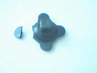

    wojtex1111
    Witam, oprócz zatrzasków jest kilka małych wkrętów, rozmontowałem jednak urządzenie jak również mikroprzełącznik (5 w jednym), usterką jak widać na fotce okazało się odłamane skrzydełko manipulatorka, które będe próbował jakoś skleić, dzięki za pomoc, pozdrawiam.
    Naprawa joysticka w mp4 Lark Clip Naprawa joysticka w mp4 Lark Clip
    Podsumowując, kupiłem joystick Siemensa (komórki), jednak mimo takiego samego wyglądu ma inne wyprowadzenia, przełożyłem więc manipulatorek z nowego do oryginalnego, a tym samym joystick odzyskał sprawność, pozdrawiam.
