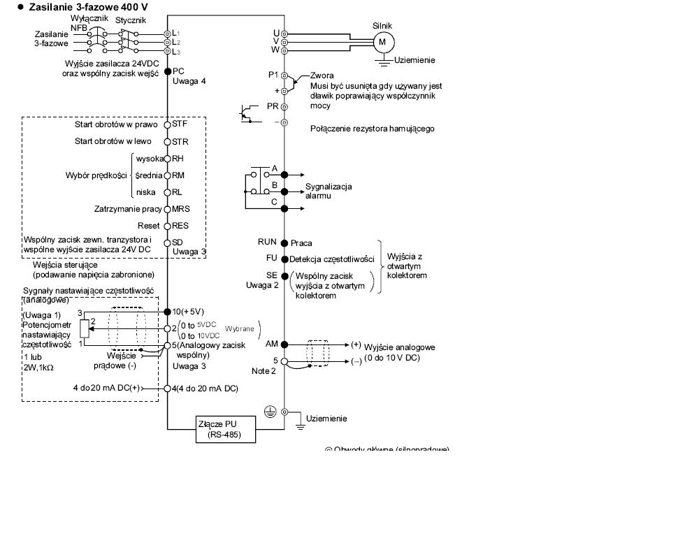

    Nikt się nie orientuje? może to pomoże, ja w życiu nie instalowałem falownika będzie to mój pierwszy.
    Oto schemat załączony przez mitshubisi

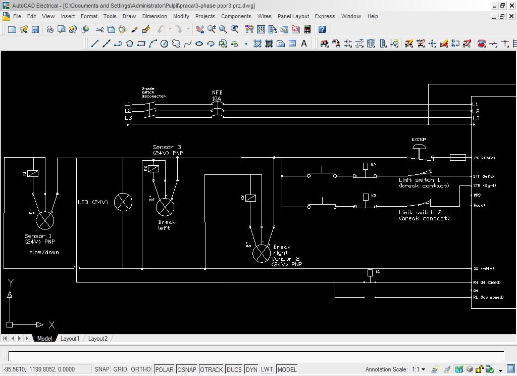

    lolos
    Falownik Mitshubisi FR-E540 1.5K-EC
    Zrobiłem takie coś. Czy może ktoś podpowiedzieć czy mogę podłączyć to w ten sposób?
    Mam jeszcze inne pomysły ale ten jest najtańszy tak mi sie wydaje. Aćo do przekaźników jakie polecacie?

  • #5 4637509
    bonanza
    Spec od Falowników
    Falownik (każdy) jest odporny na podanie kierunków przód i tył równocześnie - nic mu się nie stanie, prawdopodobnie nie poda prądu na silnik albo będzie kontynuował dotychczasowy kierunek (ten, który wcześniej zasterowano).
    Wejścia programowalne mogą służyć do wyboru prędkości programowanych jako różne parametry - sądzę, że "czujnik" ograniczający prędkość (ten pierwszy z dwóch) to powinien być raczej wyłącznik krańcowy z długim "wąsem", który po przejściu wózka w prawo będzie stale wciśnięty i będzie sterował wejście falownika "niska prędkość". Te prędkości z reguły programuje się swobodnie, przeważnie zadawanie szybkości to tylko sugerowane funkcje wejść uniwersalnych, ale tu akurat mogą być przydatne.
    Jeśli zrobisz spowolnienie na czujniku, to skąd z rana po włączeniu falownik ma wiedzieć, że wózek stoi na prawo tuż przed absolutnym krańcem? Ruszy z pełną prędkością w prawo i co?
    Impuls z przycisku LEWO powinien iść przez przekaźnik czujnika "lewy kraniec" na wejście STR - po dojechaniu ten przycisk przestanie po prostu działać, bo przekaźnik przerwie prąd. I z prawej tak samo - odwrotnie, na STF. Natomiast przy takim połączeniu z lewego krańca da się ruszyć w prawo, a z prawego w lewo.
    Z tym Resetem to zły pomysł - wózek stanie na czujniku krańcowym i sygnał stopu będzie stale dochodził do falownika, nie da się go zresetować, bo zawsze funkcja STOP ma priorytet przed funkcją start, reset, JOG (podjazd nastawczy) itp. - bezpieczeństwo.
    Twój rysunek (negatyw) jest nieczytelny - za duży piksel.

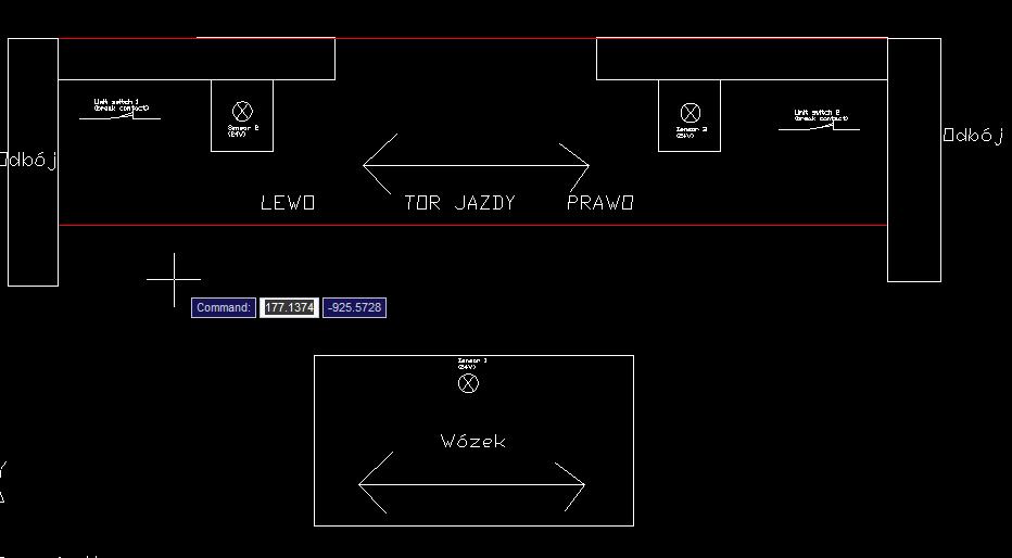

  • #6 4638904
    lolos
    1. Jeżeli wciśniemy 2 przyciski równolegle to falownik zatrzyma się.
    2. Rysunek do bani już poprawiam bo nie wiem czy zostałem dobrze zrozumiany. Oto rys jak to będzie działac i opis:
    - sensor nr1 (zwalniający na środku) miejsce spotkania tego czujnika z metalem będzie na długości od przed czujką nr 2,3 do samogo odboju czyli w każdym miejscu za czujnikiem będzie załączona czyli prędkośc "slow" (po włączeniu falownika z rana przekaźnik ją załączy). PS wolałbym żeby było bezdotykowe.
    - sensor nr2,3 (hamujacy po stronach)
    umieściłem je w tej kolejności specjalnie ponieważ po najechaniu na czujnik z lewej przy jeżdzie w lewo zostanie rozłaczony obwód i nie będzie możliwa dalsza jazda w tym kierunku wyłącznie w przeciwnym czy to źle, czy musze użyc w tym miejscu przekaźnika?
    - krancowki za sensorami
    - na samym koncu odboje tak dla bezpieczenstwa zeby wozek nie spadł z torow.
    Dzięki za zainteresowanie

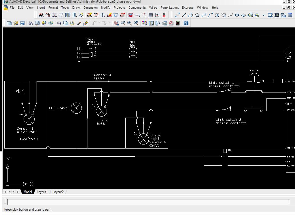

  • #7 4639085
    lolos
    Czy zbliżeniowki dają tylko jeden sygnał na załącz czy też nie?
    Oto bardziej czytelny rysunek
    W życiu na czujkach nic nie podłączałem stąd moje pytanie a na schematach to różnie to opisują.
    a tu na przekaźnikach
  • #8 4639630
    bonanza
    Spec od Falowników
    Jeśli czujnik 1 będzie pobudzony aż do końca drogi, a nie tylko w punkcie, to OK - jest to równoważne "sprężystemu wąsowi".
    Jeśli wejścia falownika STF, STR, RH, RL reagują na połączenie z +12V, to musisz mieć czujniki typu PNP - podają one +zasilania na wyjście. I powinny być działania odwrotnego (Normalnie Załączone ) - przeważnie będzie to dostępne w czujnikach 2-wyjściowych (standardem jest Normalnie Wyłączone, po dotknięciu metalu załącza). Zobacz w ofercie SELS sels.pl np. PCID4ZRPW dwuwyjściowy, ale robią i jednowyjściowe Norm. Zał. Jeśli masz inne - możesz użyć, ale do każdego 1 przekaźnik i wybierasz odpowiednie styki.
    Niektóre falowniki mają odwrotną biegunowość (sterowanie minusem), niektóre pozostawiają to do wyboru (przełącznik lub zworka) - sprawdź w instrukcji.
    K1 możnaby pominąć stosując właśnie odpowiedni czujnik 2-wyjściowy albo programując częstotliwość podstawową np. 100% (wybierana jest wtedy, gdy żadne wejście prędkości nie jest pobudzone) i sterować tylko wejście RM (lub tylko RL), a prędkość medium (albo low) ustawić na 35% na przykład. Wejście RL, RM, RH na pewno ma priorytet przed prędkością podstawową.
