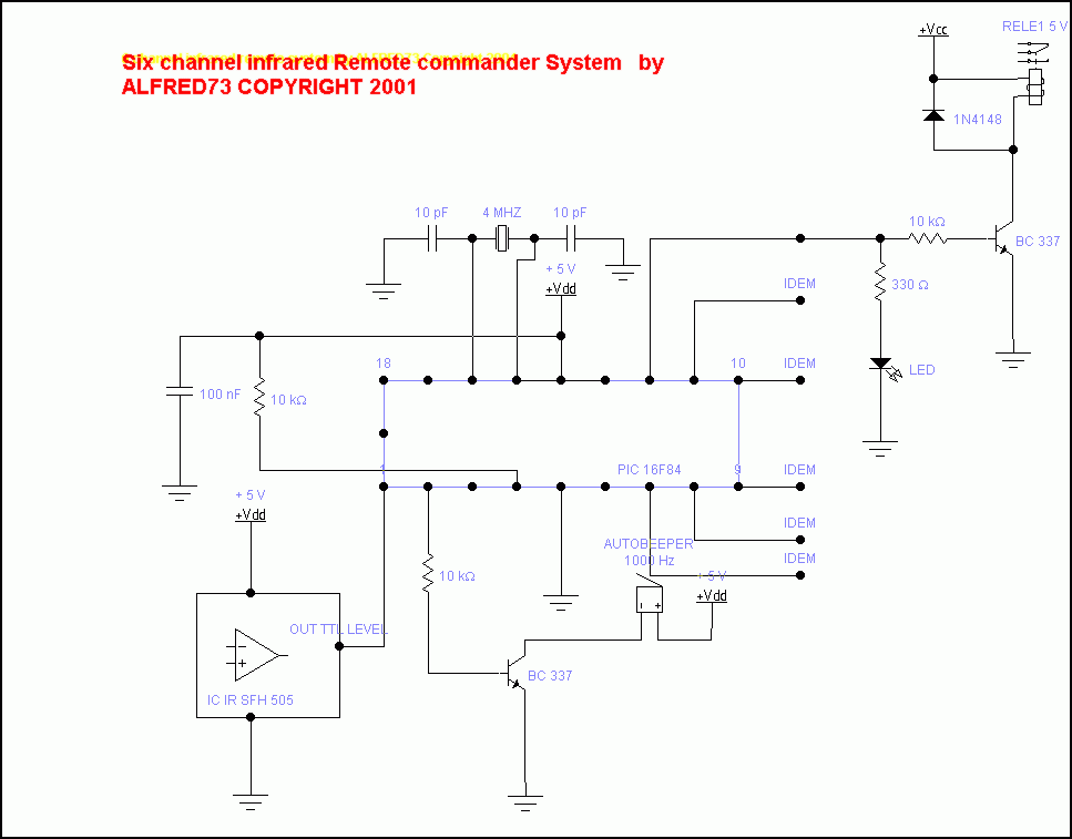

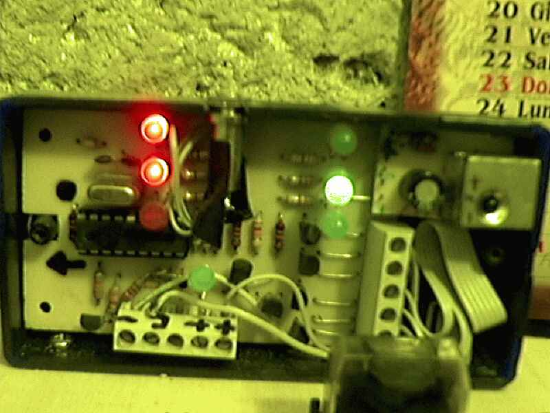

    Poniższy projekt, to sześciokanałowe urządzenie zdalnie sterujące przy użyciu PIC 16F84.
    Sygnał przesyłany przez IR jest odczytywany przez odbiornik IC (SFH 505 lub podobny) i przesyłany do mikrokontrolera. Następnie program dekoduje algorytm przełącza 6 portów wyjściowych na zmianę. Pozwala to sterować sześcioma urządzeniami w domu takimi jak lampa, radio, tv, komputer itp. Zasięg wynosi około 10 metrów.

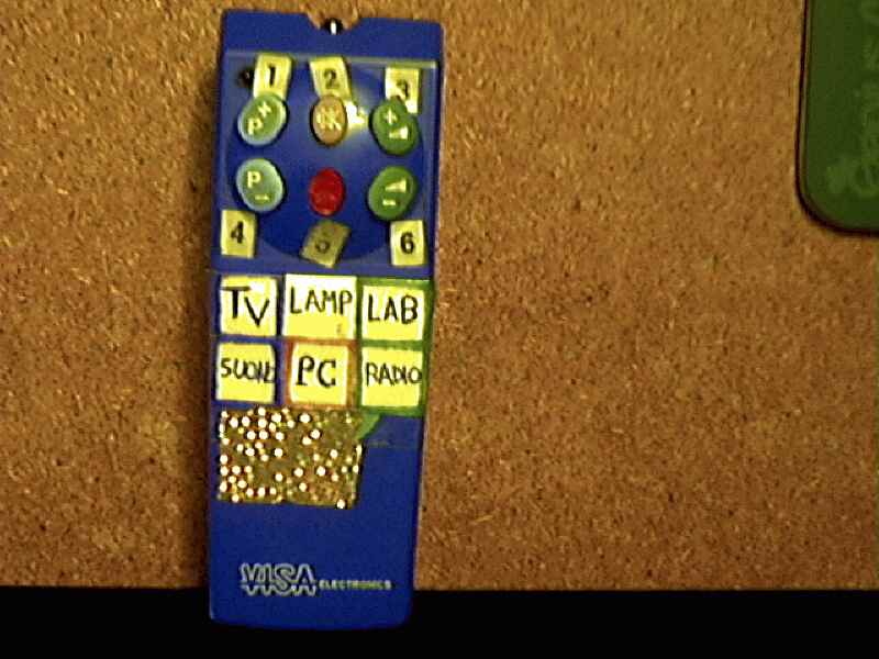

    Oczywiście trzeba mieć odpowiedni pilot. W tym przypadku autor użył uniwersalnego pilota telewizyjnego i zaprogramował go zgodnie z kodem 2242 (odpowiadającemu telewizorom sony i mitsubishi). Program dekodujący ściągnięto ze strony http:\\www.tanzili.com i http:\\picpoint.com.
    Ściągnięty program został zmodyfikowany tylko do włączania urządzeń, ale równie dobrze można z nim eksperymentować. Kod źródłowy an stronie autora.

    Urządzenie napewno znajdzie swoje zastosowanie, ale pilot który użył autor artykułu po prostu wymiata :D w sumie przydało by mi sie zrobić taki sterownik, a z tego co widzę trudny do zrobienia to on nie jest.

    Auto w kropki nie jest tak obciachowe jak ten pilot, aczkolwiek uważam, że to urządzonko napewno przyda się człowiekowi wygodnemu i leniwemu. Juz widzę jak budzę się rano i bez wstawania włączam radio i kompa ale jeszcze żeby tylko zalogował mi się na elektrodę ;) . Chyba zacznę butowę takiego samego kontrolera ale zdecydowanie ładniejszy zrobię pilot.

    Bardzo przydatne urządzenie, tylko pilot trochę badziewny :D no, i można by dodać listwę z gniazdami i jakąś ładną obudowę, bo to trochę rzuca się w oczy...

    Co z tego, że być może głupio wygląda?? Ważne, że działa. Jedyne co mi się nie podoba, to to, że widać tu "pająka" A przy 220 :P to już tak bezpieczne nie jest. Jeszcze jedno mnie gnębi: trwałość. Całość sprawia wrażenie maszyny po przejściach ;)
