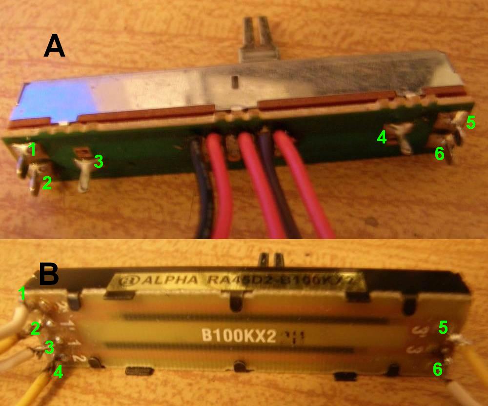

    Mam problem z wymianą crossfadera w Gemini-PS-676pro.
    Próbowałem,ale mogę nie udało mi sie go dopasować.
    Wymiana corssfadera, potęcjometru w mikserze
    Na zdjęciu widać stary i nowy crossfader. Ponumerowałem nóżki, żeby łatwiej było przypisać jedna drugiej. Która nóżka z potencjometru A odpowiada nóżce z potencjometru B??
    Dzięki za pomoc.

    Jeżeli dysponujesz omomierzem to nie powinno to stanowić problemu,łatwo go można obmierzyć.O ile nie to gorsza sprawa, ale ze zdjęć wynika że według Twojej numeracji to ( górne zdjęcie) 1-5-to ścieżka oporowa, 4-ślizgacz potencjometru, 2-6 ścieżka oporowa drugiego potencjometru, 3-ślizgacz. Natomiast dolne zdjęcie to 2-5 (1'-2')-śceżka oporowa, 2 (2')-ślizgacz,1-3 (1-3)-ścieżka oprowa drugiego potencjometru,2 (2)-ślizgacz.

    A możesz mi napisać dokładnie która do której?
    Np. (Tak powinno być dobrze ? :( Nie wiem)
    A1-B2
    A2-B6
    A3-B4
    A4-B1
    A5-B5
    A6-B3
    Wreszcie sobie poradziłem.
    Dzięki za pomoc.
