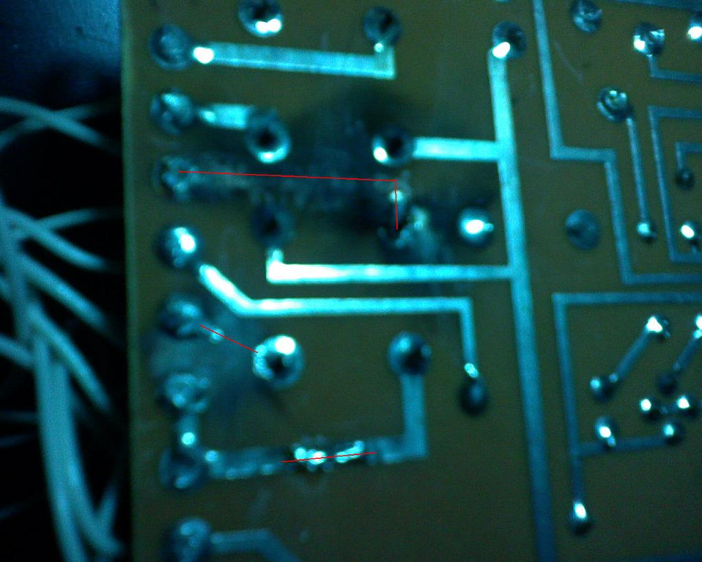

    Witam mam kolorofon i zrobilem zwarcie i spalila mi sie sciezka czy da sie to naprawic??

    oczyść brzegi spalonej ścieżki i dolutuj przewód

    Kolorofon nie ma oznaczeń - firma, model? Użyj "Zmień" w pierwszym poście i uzupełnij tytuł (regulamin p.11).
    Zostaje kwestia przyczyny upalenia ścieżki - nie było przeciążenia lub zwarcia?

    Naprawić się da. Skoro zrobiłeś zwarcie to niestety musisz szukać czy nie uszkodziłeś w ten sposób któregoś elementu bądź elementów.

    Dolutowałem kabelek z punktu do punktu ale nie oczyściłem miejsca spalonej ścieżki. Po włączeniu do kontaktu spaliła mi się następna ścieżka;( Co mam teraz zrobić? Kolorofon jest Ruski stary model ale fajnie

    ale fajnie świecił te czerwone linie na zdjęciu to ścieżki spalone

    Może nadal masz zwarcie gdzieś w układzie, jeśli to jest ruski sprzęt to pewnie nie ma żadnych bezpieczników.
