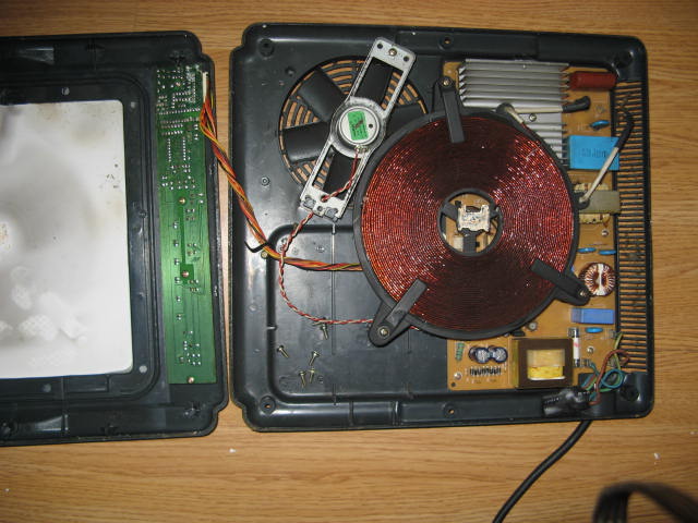

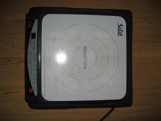

    Ostatnio dostałem kuchenkę indukcyjną uszkodzoną i postanowiłem dowiedzieć się więcej na jej temat. W załączeniu zdjęcia, całej i po rozkręceniu.
    Opis stwierdzonych uszkodzeń:
    1. po włączeniu do sieci, brak reakcji,
    2. po rozkręceniu stwierdziłem uszkodzony bezpiecznik 10A,
    3. po wymianie i włączeniu do sieci bezpiecznik spalił się,
    4. po odłączeniu cewki od płytki drukowanej i podłączeniu do sieci, kuchenka dała odznaki życia, tj: zaświecił się wskaźnik i można było zmieniać parametry na panelu sterowania. Po około 10 sek. , wyłączyła się, a na wskaźniku pojawiły się zera.
    To tyle stwierdziłem, podejrzewam zwarcie w układzie. Szukam jakiegoś schematu , ale nie udało mi się go jeszcze znaleźć.

    Stallone
    Z opisu wynika, że elektronika prawidłowo się odezwała i wygląda na to, że uszkodzonym w Twojej kuchence indukcyjnej firmy Westfalia jest tranzystor IHW20T120, który znajduje się na radiatorze.
