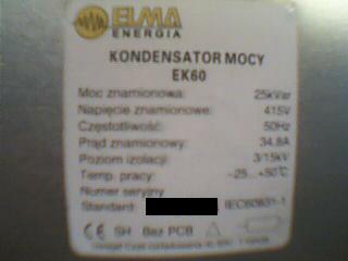

    Mam pytanie, posiadam kondensator mocy ek60 i nie dokońca wiem co z nim zrobić myślę, o podłączeniu go do systemu car-audio.
    Pytanie jest następujące czy mogę go zastosować do instalacji car-audio.
    Dane kondensatora;
    Moc znamionowa - 25kVar
    Napięcie znamionowe 415V
    Częstotliwość - 50Hz
    Prąd znamionowy - 34,8A
    Poziom izolacji - 3/15kV
    Temp. pracy -25...+50"C
    I jaśli ktoś wie jak to wygląda prosił bym o opis jak to podłączyć, gdyż nie posiada on żadnego opisu podłączenia a posiada trzy mocowania (śruby) oraz dodatkowe ozimienie (chyba)
    Ps. Jeżeli to nie jest możliwe to prosiłbym o inne propozycje zastosowania.

    Możesz zapodać jakieś zdjęcie tego "cuda" bo te dane to tak jakoś mi nie bardzo przypominają kondensator (jaka pojemność)

    Taki kondensator to możesz wykorzystać jako kompensator mocy w jakimś dużym warsztacie/małym zakładzie przemysłowym. Jakie to w ogóle jest wielkie? Na cały bagażnik?

    Napięcie znamionowe 415V widzisz ile to Volt !!

    Głównie chodzi mi oto czy można to zastosować w instalacji car-audio
    Takie jest założenie i jak ktoś wie to proszę o pomoc w stylu jak to podłączyć
    Na dole naklejki pisze „Uwaga czas rozładowania do 50V 1 minuta’’ czyli powinno się to dać podłączyć tylko jak oprócz tej naklejki niema żadnych więcej opisów w stylu + , - , itp.
    Proszę o pomoc.

    kondensator jest przystosowany do pracy przy napięciu 415 Volt, w samochodzie masz 12 - 14,4 V ,wiec do auta Ci sie raczej nie przyda.

    Jeżeli on faktycznie miał zastosowanie w energetyce to pewnie jest przystosowany do pracy ze zmiennym napięciem a w samochodzie masz stałe i do tego dużo niższe.
    Moja rada spróbuj to sprzedać i kupić normalny kondensator do CA.

    O ile się nie mylę takie kondensatory stosuje się do kompensatorów mocy biernej.
