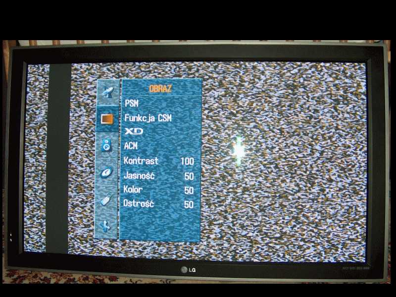

    Mam Pytanie odnośnie naprawy plazmy LG 42PM3.
    Na matrycy jest czarny pasek o szerokości 4cm, poza tym wszystko sprawne. W serwisie stwierdzono że naprawa jest nieopłacalna?
    Czego to jest wina elektroniki czy matrycy?
    Czy wymiana bebechów z takiego samego modelu (ze zbitą matrycą) coś pomoże?

    Wina elektroniki najprawdopodobmiej draivery na tasiemkach.

    a może ma Pan kilka fotek tego defektu?
  • #4 4608918
    mario-j23
    Posty: 9
    Jeśli elektronika to super mam do dyspozycji ten sam model po upadku!(zbita matryca)
    Fotki jutro zamieszczę.
  • #5 4608953
    h jaworski
    Specjalista AGD
    Posty: 4786
    Pomógł: 466
    Ocena: 716
    problem w tym że draivery z rególy są na stale prymocowane do matrycy i raczej nie da się ich wymienić bo zamocoane są na foli i do tego zalane żywicą .
    w twoim przypadku lepiej było by mieć sprawną matrycę bo ją trzeba by wymienić
  • #6 4610029
    mario-j23
    Posty: 9
    Foto uszkodzonego LG
    LG 42PM3MVA - czarny pasek na matrycy, czy wymiana części pomoże?
    Matryca to PDP42v706A może jednak owe drivery są wymienne :cry:
    Odpowiem sobie sam na pytanie:
    Niestety NIE SĄ WYMIENNE :cry: a może komuś się udało?
    Po rozebraniu stwierdziłem przepalenie ścieżek na taśmie (z driverem) i opalenie slotu:
    Mam więc pytanie: Ponieważ awaria nastąpiła prawdopodobnie po zalaniu wodą czy możliwe jest że driver na taśmie może być sprawny?
    Pytam ponieważ naprawa ścieżek na taśmie jest możliwa, posiadam też zamienną płytkę z PDP 051125 z nieupalonym gniazdem.
    Z góry dzięki za jakiekolwiek informacje
    pozdrawiam

    Jeśli ma Pan taką samą zbitą plazmę, to proszę przełożyć te dwie cienkie płytki, które są na dole (nazywają się X-DRIVERy). Jeśli to nie pomoże, to napewno spalony jest układzik na TCP. TCP, to ta tasiemka na dole. A do wymiany tej tasiemki TCP potrzebny jest specjalny, bardzo drogi sprzęt. I w Polsce nie ma takiego sprzętu w żadnym z servisów. Mają go jedynie niektóre duże firmy, które produkują plazmy.
  • #8 4611520
    mario-j23
    Posty: 9
    Problem jest właśnie w owej tasiemce. Widać wyraźnie przepalone ścieżki. Zmiana płytek raczej nie pomoże. Myślałem że jest jakiś sposób na zmianę taśmy w amatorskich warunkach. Z posiadanej uszkodzonej sztuki udaje mi sie odkleić taśmę ale co dalej czym to jest mocowane ( jakiś rodzaj kleju?). Jeśli komuś udało sie tego dokonać to proszę o wskazówki

    Zmieniłem płytkę x-driver, naprawiłem taśmę za układem sztukując odcięty kawałek. Sytuacja zmieniła się o tyle że przy starcie z podpiętym sygnałem (Pc) na monent obraz się pojawia :D po czym , po sekundzie pasek świeci na biało. Może układ na taśmie jest dobry. Co robić dalej?
  • #11 4617199
    mario-j23
    Posty: 9
    Temat zamykam
    Tv działa jeden miękki lut na taśmie poprawiony i wszystko ok
