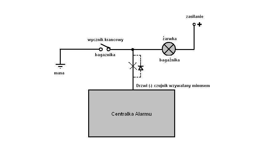

    Autoalarm już zamontowany – działa bez zarzutu, jednakże mam wątpliwości związane z podłączeniem się do włącznika sterowania oświetleniem bagażnika. Poniżej pozwoliłem sobie spłodzić maleńki schemacik. Ze schematu tego wynika że podczas podniesionej tylnej klapy bagażnika do wejścia centralki alarmu doprowadzany jest (-) i właściwie wszystko powinno być ok., sprawa się komplikuje gdy zamkniemy klapę, włącznik przechodzi w stan wyłączenia a na wejście alarmu po przez żarówkę podawane jest napięcie (+) – czy taki stan rzeczy nie uszkodzi centralki. Jeśli tak czy wstawienie diody jak na schemacie rozwiąże problem. Proszę o pomoc.

    artmaz
    ........ale dioda (tak na wszelki wypadek) nie zaszkodzi ....??
