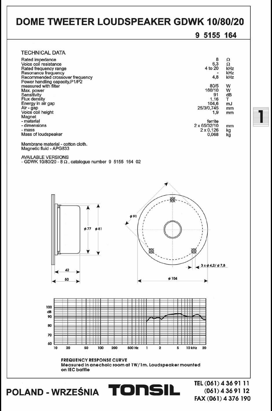

GDWK 10/80/20 4 ohm >>> opinie ?

    z tego co widze to ogromna tube toto ma - raczej bym nie testowal na wlasnej skorze.
  • #3 4612521
    Pawel S.
    Caleb_, bez przesady z ta tuba. efektywnosc napewno podbije ale nieznacznie. ja bym sie nimi nie interesowal z tego powodu ze tonsil niema dobrych wysokotonowek a nie jakiejs tubki...
    a swoja droga to ile to cudo kosztuje??
  • #4 4612851
    Alton88
    Kupiłem za 45 zł w ciemno do centralnego(ekranowany magnes) i teraz załuje :/
    Jedno wielkie cykanie i piaszczenie ...ech tonsil sie niepostarał.
    Sprubuje jeszcze pokombinować ze zwrotką i fazą.
    Ale jedno jest na + ,karkas cewki jest aluminiowy ,nie papierowy jak w kazdym GDWK, przez to dużo mocy przyjmuje.
    PS: w satelitkach u mnie siedzą GDWK 8/50 na menbranie tekstylnej gra bardzo dobrze.
    Byłem przekonany że GDWK 10/80/20 bedzie grał podobnie (wkońcu menbrana z tego samego materiału) ,jak sie teraz okazało gra strasznie sucho
    Poczekam jeszcze aż sie wygrzeje
    https://obrazki.elektroda.pl/1_1198315903.jpg
    https://obrazki.elektroda.pl/61_1198316214.jpg

    Napisz koniecznie jak głośnik wygrzejesz bo mój znajomy chce go zastosować do kolumn i nie wiem czy mam go już odradzać.
  • #7 4613271
    Alton88
    Zwrotka ma podział 3500 Hz 12 db/okt ...cewki powietrzne kondensatory jantzen.
  • #8 4613779
    Pawel S.
    ta zwrotnice skopiowales czy sam wykonales?? nieznam tego glosnika ale chyba zaden tonsil niezagra dobrze z tak niskim podzialem...
    GDWK 11/100 byl ciety nizej ale filtrem 3 rzedu
  • #9 4613820
    Alton88
    Wykonałem sam.
    Całkiem możliwe że podział za niski , częstotliwość rezonansowa wynosi 1200 Hz więc raczej o zniekształceniach niema mowy.
    Podłączyłem GDWK w przeciw fazie i dałem tłumik 2 dB i musze powiedzieć że jest lepiej .
