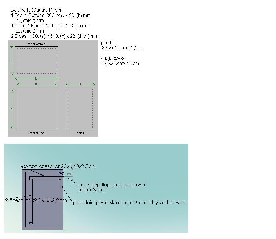

    jak w temacie proszę o ewentualne poprawki pomysły na ten projekt. BR jaki zastosuje bedzie prostokątny i głównie rozchodzi mi sie o to czy może on być taki jak zakreskowałem na rys.(po lewej ma być BR)

    35 hz to za niskie strojenie popraw na 38 hz , a ten port ma 5 cm średnicy okrągły? to stosunkowo za mało.

    nie nie kolego... on bedzie w prostokata i chcialem zrobic 5x20 jak na rys a co do strojenia to zrobie jak mowisz na 38

    o ile moj kolega sie nie obrazi wrzuce tutaj projekt ktory mi wykonal oraz ponizej moje wypociny :] Projekt pod MAX`a 12 - coś poprawić?
    to projekt a teraz moje wypociny skrzynia po zmontowaniu ma wymiary: wys 40 szeroka 45 gleboka 30 br-4cm x40 i dlugi na jakies 54cm
    po wyliczeniach wyszlo mi jakies 44 litry oczywiscie liczylem tez br :]
