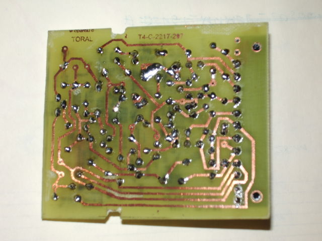

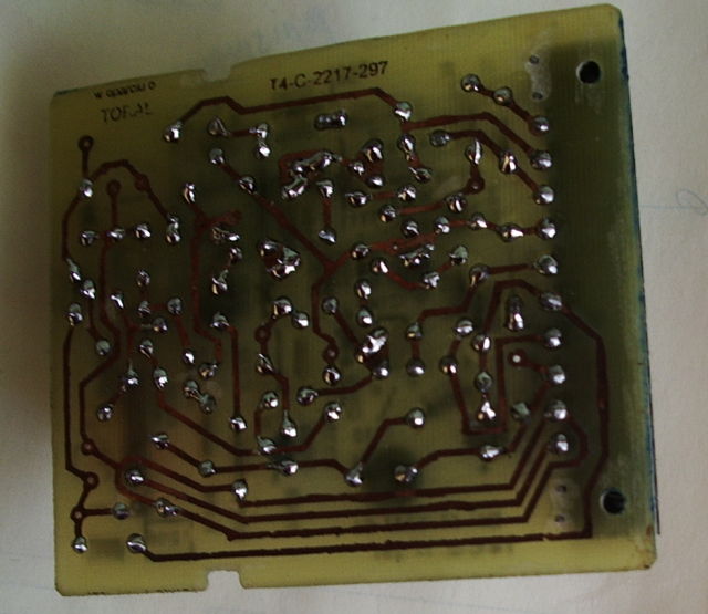

    Rok temu kupiłem wzmacniacz Unitra WS-503 ( za niewielkie pieniądze ) z zamiarem wykorzystania szkieletu obudowy i transformatora. Po drobnych naprawach okazało się, że o dziwo wzmacniacz jest sprawny, jednak pewnego dnia uszkodzeniu uległa któraś płytka sterująca w końcówce mocy. Jako, że oryginalne płytki były w bardzo bardzo kiepskim stanie ( większość ścieżek to była cyna i druciki , a półprzewodniki to każdy inny ) postanowiłem zamiast szukać usterki, wykonać całe płytki od nowa. Ścieżki zrysowałem z oryginalnych, wykorzystałem też oryginalne gniazdo, reszta elementów ( poza jednym rezystorem, którego zapomniałem kupić ) jest nowa. Nie są to elementy identyczne z oryginałami, raczej ich współczesne zamienniki, starałem się jedynie mniej więcej kupić elementy w takich samych obudowach jak w oryginale.
    Drugą rzeczą jest układ opóźniający załączanie głośników, zabezpieczenie przed napięciem stałym na wyjściu i zabezpieczenie przed przegrzaniem. Schemat pochodzi z jakiegoś Radmora, płytki projektowałem sam. Układ zasilany jest z osobnego transformatora, podłączonego pod włącznik wzmacniacza.

    Ogromne brawa dla kolegi za wykonanie dobrej pracy. Większość z majsterkowiczów w twojej sytuacji wstawiłaby tda a ty nie tylko odbudowałeś wzmacniacz ale również usprawniłeś go wg własnego pomysłu.

    Kolumny to na razie mam takie tymczasowe, same dobudowy to Tonsil ZG-30 podajże z tym, że dostałem je bez głośników i zwrotnic, głośniki wstawiłem Tonsil GDN20/80 podajże, regenerowane ale ładnie grają, wysokotonowe nie pamiętam już jakie, dodałem jeszcze średniotonowy. Muszę powiedzieć, że mimo lipnych głośników i 45W wzmacniacza jak rozkręcę na maxa to sąsiad słyszy :), a mieszka 50m ode mnie, a co do jakości dźwięku, nie bardzo mam do czego porównać, ale wieża Panasonica wypada przy tym marnie.
    Jak by ktoś potrzebował, to wzór płytki zamieściłem ( rok temu :) ) tutaj https://www.elektroda.pl/rtvforum/topic650502.html
