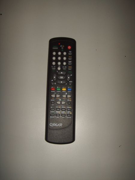

    Sterownik wyposażony jest w cztery kanały z możliwością ściemniania i jeden stycznikowy (opisany powyżej). Podstawowym zadaniem układu jest sterowanie lampami przez podczerwień. Odbywa się ono za pośrednictwem pilota uniwersalnego.
    Sterowanie oświetleniem "na piolota"
    Za jego pośrednictwem możemy włączyć/wyłączyć żyrandol (wyjście stycznikowe), włączyć/wyłączyć lampy sterowane triakami, uaktywnić funkcje "Time fader", jest to powolne wygaszanie, trwające ok 20 min wybranego kanału. Za pomocą pilota można zapamiętać 10 trybów świecenia kanałów regulowanych, nie ma tej możliwości za pomocą klawiatury urządzenia.

    Z obsługą pilota w nocy nie ma najmniejszych problemów. Chodź do tego który jest na zdjęciach jeszcze się nie przyzwyczaiłem, stary mnie denerwował bo się rozpadał. Pilot ma w tej chwili zdefiniowane dwa profile pracy, jeden pod sterownik, drugi pod TV, przełącza sie je klawiszem. Docelowo zdefiniuje jeszcze kanał do sterowania sound blasterem, tylko muszę poczekać aż mi komp z naprawy wróci i karta przyjdzie :) Co do rozbudowy to kiedyś mi się marzyło dobudować układ do sterowania roleta w oknie, zaprogramować soft start do lamp i ogólnie przerobić trochę ten soft, jak ktoś był mi w stanie w tym pomóc to był bym zobowiązany...
