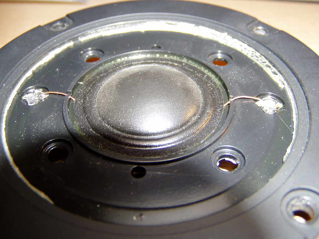

    Problem jest tego typu: Posiadam zestaw kolumn podłogowych mało znanej firmy Dynamics. I niestety uległ uszkodzeniu głośnik wysokotonowy z jednej kolumny. Najgorsze jest to że przekopałem internet i nigdzie nie mogę znaleźć nic na temat tej firmy i danych tych kolumn, chyba ta firma nie istnieje??? Nie wiem teraz czy naprawiać ten głośnik czy kupić jakiś zamiennik mogę podać symbole które odczytałem z tyłu głośnika: QC ACC DYNAMICS DMT 402 impedancja 6 ohm. POMÓŻCIE bo kolumienki dosyć fajnie grają szczególnie na filmach DVD :cry:

    Jeżeli nie można znaleźć głośnika to napisz jaki podział częstotliwości ma zwrotnica i ewentualne informacje o paśmie przenoszenia tego głośnika. Dodaj też zdjęcie głośnika może ma jakąś podobną budowę do obecnych

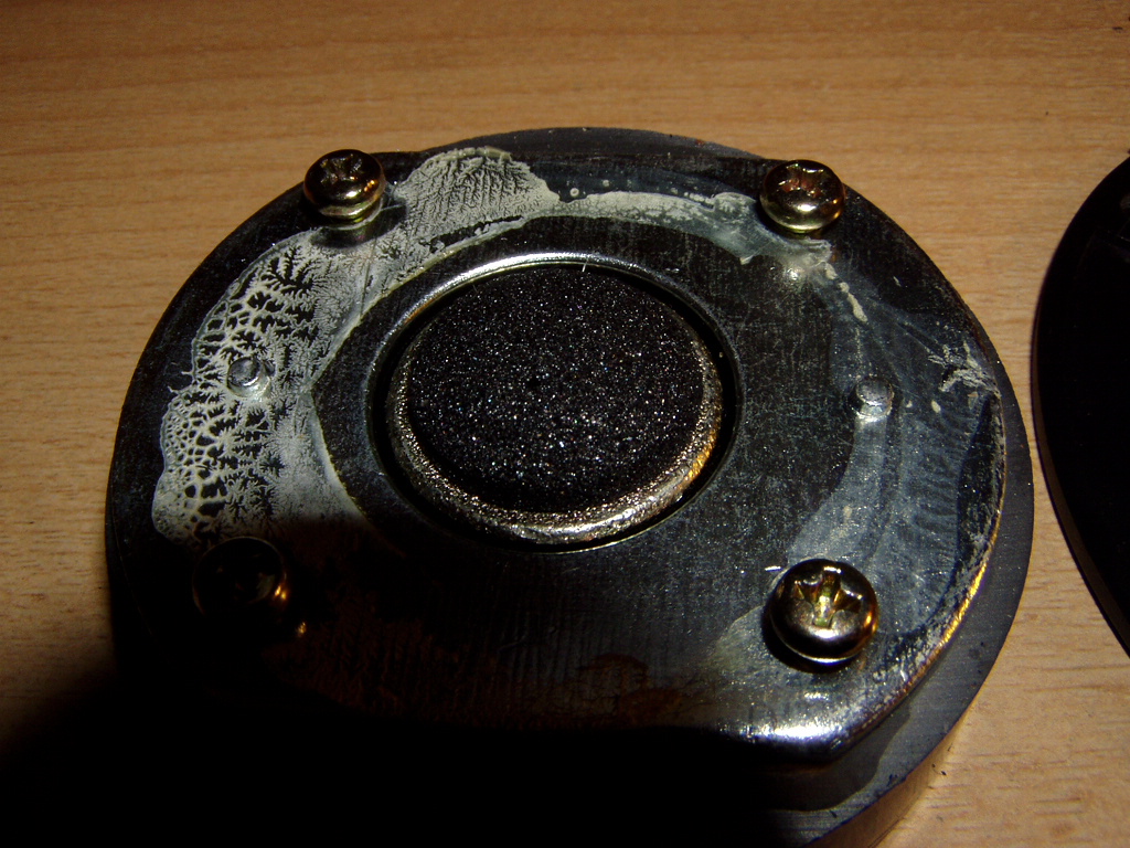

    najlepiej daj szczegolowe fotki tego glosnika i wymiar zewnetrzny (zapewne 104mm)

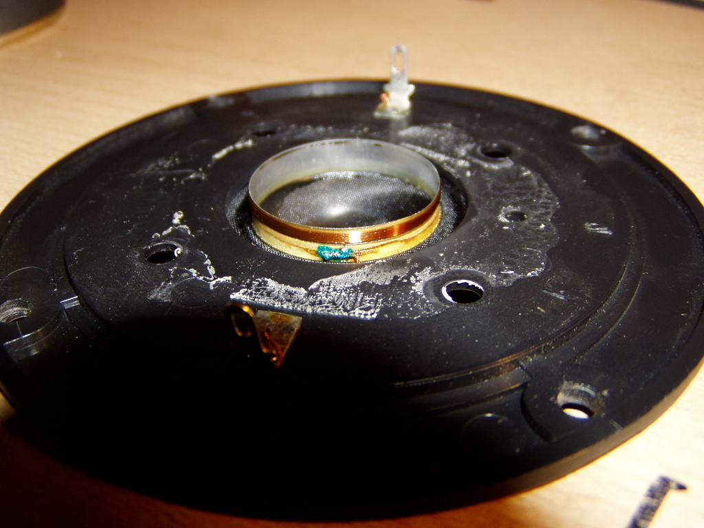

    jezeli masz zdolnosci manualne to mozesz naprawic ten glosnik. rozbierz glosnik i dobierz sie do cewki na kopolce. z regoly przepala sie drucik tam gdzie "jest luzem" - zlutuj to i po sprawie ;)

    zobacz dokladnie jak jest polaczony glosnik bo mozliwe ze jest na zatrzaskach...
    czy glosnik ma 104mm srednicy?? bo jezeli tak to mozna jakiegos zamiannika wsadzic. mozesz pokazac zdjecie wnetrza kolumny?? chodzi mi czy bedzie widac zwrotnice (cewki, kondensatory i rezystory)

    bierz miernik i szukaj miejsca przerwania. moze bycono niewidoczne na pierwszy rzutoka ale napewno jest gdzies na wierzchu...

    Jednak jestem upartym człowiekiem udało się naprawić tą cewkę :D. SERDECZNE DZIĘKI ZA WSZELAKĄ POMOC. Szczególnie Pawłowi
