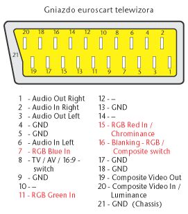

#1 436599 14 Gru 2003 12:09 dariusz1 dariusz1 Poziom 14 #1 436599 14 Gru 2003 12:09 kto ma rospiske pinów w eurozłączu .interesuja mnie wej-wyj wideo i fonia

#3 436913 14 Gru 2003 16:06 martinpl martinpl Poziom 27 Pomocny post? (0) #3 436913 14 Gru 2003 16:06 moze to Ci pomoze... Załączniki: Clipboard01.jpg Download (19.26 KB)
