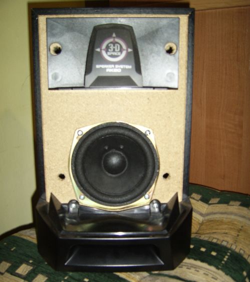

    Witam !
    Mam w domu 2 kolumny panasonic ze spalonymi głośnikami.
    Jakie głośniki włożyć do tych kolumn ? Proszę o jakieś propozycje.
    Dodam że nie zależy mi na głębokim bassie ale raczej na średnich tonach :)
    Pozdrawiam !
    Głośnik jaki tam siedział to około 12 cm średnica
    Wymiary jednej : 33cm wysokości, 20cm szerokości, 14cm grubości = około 9 litrów

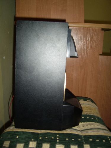

    Zdjęcia kolumn :

    Parametrów głośnika nie znam ale na tyle kolumny jest nalepka i tam jest napisane: " Input 70 w, Music 35 w DIN. Impendance 6 Ω"
    A te kolumny są 2 drożne ten wysokotonowy sie nie spalił tylko ten 2 ;p.

    Głośnik, który podałem w linku jest tym samym co w tych kolumienkach,
    różnica tkwi w wielkości kopułki przeciw pyłowej ale to nie ma znaczenia.
    Są one produkowane dla Pioneera w Malezji, mają zawieszenie z tkaniny
    ukształtowane tak jak gumowe. Miałem styczność z tymi głośniczkami i
    idealnie się nadają do małych kolumn dwudrożnych, niskim basem nie
    zasypia ale mają moce średnie tony. Może być tylko problem z dobraniem
    głośnika wysokotonowego bo trudno dostać coś o impedancji 6 Ω
