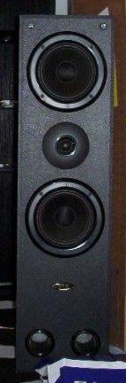

    Mam kolumny Sharp CP-7700 na orginalnych głośnikach. Chciałbym zrobić otwór do bassreflex ale mam dylemat czy z przodu czy z tyłu. Z tym, że z tyłu to chyba dałbym na środku kolumny (kiedyś tak miałem w innych kolumnach i bass był gigantyczny).

    To są moje kolumny. Czyli Twoim zdaniem gdzie lepiej dać jak na zdjęciu 1 czy 2. Dodam, że zdjęcie z jednym otworem to ten otwór będzie z tyłu a z dwoma otworami to z przodu.
  • #18 4626422
    CERSUNITED- DEUTSCHLAND
    Wiesz budowa kolumn nieogranicza sie do zasady,,daj tunel tu lub tam a zagra super,,:)ale jesli juz tak mam Ci pomuc to sluze pomoca:) jezeli chodzi o jpg z jedna rura miedzy niskotonowymi to za nimi odpada! Uwierz raz zrobilem podobna rzecz z kolumnami dla kumpla do studia ale to byl monitor bliskiego pola. Cos takiego robi sie w centralnych czasami. Lepiej druga wersja z 2 powodow. Po 1 uzyskasz wzmocnienie nizszych zakresow wraz z podbiciem wyzszych.zalezy to jaki dasz tunele ale widac na oko ze te basowce troche pompowac moga wiec musisz dobrac dlugosci. Najwieksze podbicie bedzie z krotkimi tunelami a im dluzszy tym schodzisz nizej z Hz lecz jak przecholujesz to znika bas i buczy. Na za krotkich tez moze buczec dlatego kupic rury ciac i testowac. Jak by bylo za duzo to zawsze mozesz jedna rura zatkac(visaton ma takie wlady ale i skarpeta mozna:)jak by co to pisz ale wiekszosc tn na sluch i Twoj gust musisz zestroic. Podsumowujac. Ja polecam to z 2 tunelami ale jak niechcesz buczenia to sie narobisz strojac:) pozdrawiam

    Moim zdaniem wsadzanie BR do tych kolumn to niezbyt dobry pomysł, poniważ znasz ani parametrów TS tych głośników. Oczywiście możesz dodać BR na ucho... ale jeśli producent zamknął je w obudowie zamkniętej to miał ku temu powód.
    Nie ma znaczenia czy daje się 1 czy 2 otwory i w którm miejscu na danej ściance się znajduje, jednak znaczenie ma położenie otworu - najlepiej jest na przedniej ściance a na tylnej najgorzej.
    Poza tym jak dodasz bassreflex to prawdopodobnie spadnie wytrzymałość mocowa głośników i przy glośniejszym słuchaniu będzie objawiało się pierdzeniem i stukaniem karkasu o nadbiegunnik.

    wojtek[14 chłopie skad zes sie urwał ze takie brednie piszesz !!!
    Kolego endriu.kom jak juz chcesz kombinować to najpierw sprawdz jakie tam siedza głosniki wpisz w google i poszukaj ich paramerów ewentualnie mozesz pomierzyć i tez sie dowiesz jakie maja paramery.
    Jeśli już bedziesz znał patametry TS to wtedy można zaczac rozwazać czy warto cokolwiek robić, chodzi tu głównie o QTS
    - do wartości 0,4 sa głosniki przeznaczone bo BR
    - jeśli głosnik bedzie miał w granicach 0,5 to wtedy mozna rozwazać czy BR czy Closed poprostu tzreba sprawdzić i sie przekonać gdzie lepiej gra
    - od 0,6 wzyż głosniki wyłącznie przeznaczone do obudowy Closed.
    Jak juz bedziesz znał parametry wtedy mozna wziaśc wpisac te parametry w WinISD wpisac litraż paczki i kombinowac ( o ile QTS będzie równe lub mniejsze od 0,4)
    ale żem sie naprodukował :D i jak dobrze pamietam to dobre wartości podałem jak sprawdze ibędzie bład to poprawie
  • #21 4627134
    endriu.kom
    Poziom 24  
    Znalazłem parametry i chyba się nie nadają na bassreflex Qts=0,58 i tylko 86dB :? . Wpadł mi więc inny pomysł i chyba utworzę nowy temat w tej sprawie aby nie robić mętliku w tym temacie.
