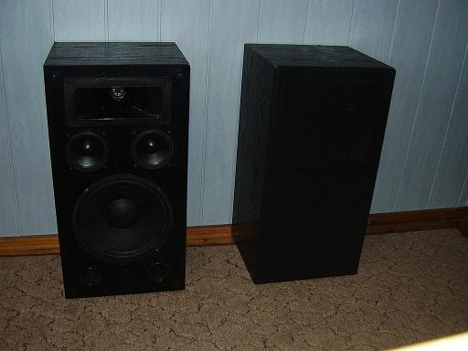

    Oj panowie nie ma co się sprzeczać. Następnych kolumn nie mam zamiaru robić bo mam jeszcze jedną parę na alphardach i kupiłem je kiedyś z popalonymi głośnikami...powymieniałem głośniki w ciemno i uwierzcie mi, że miażdżą te szarpy. Oto fotka tych kolumn. I widzę, że chyba znowu będę musiał zaufać wyłącznie swojej intuicji :lol: .

    Jeśli tak okazyjnie kupiłeś tamte kolumny, to może przy sprzedaży jeszcze na nich zarobisz. Kolejne ze zdięcia to okropny szmelc. Te również powinieneś szybko się pozbyć. Pomyśl o 3drożnym DIY na 12" tonsila (skoro jest mało bassssu :D ).

    Zależy w jakim znaczeniu miażdżą, jak jednostajnym buuuuuuuuuu to :/ Skoro masz tamte alfredy i zadowalają cię to po co chcesz sie bawić z sharpami? Ja bym proponował sprzedać afpierdy i :
    1. Sprzedać tez sharpy i zrobić DIY jak powiedział przemo-lukas.
    2. Jeśli sharpy zadowalają cię jakością dźwięku, zrobić jakiś prosty sub na tonsilu gdn20/80 i do tego wzmak irka2 lub matronixa.

    O peerless też jest "trochę" lepszy od alpierdów. : :spoko:
