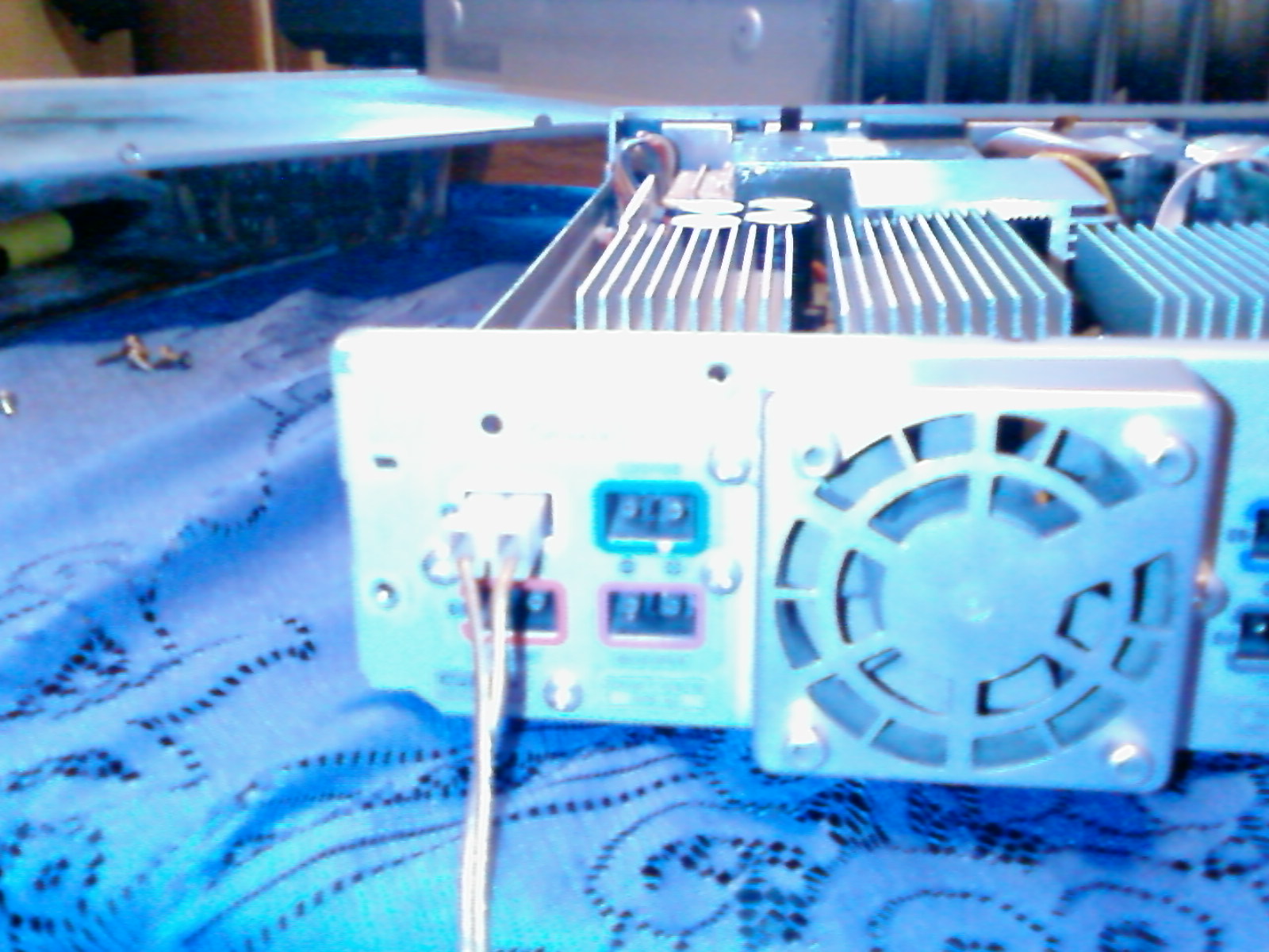

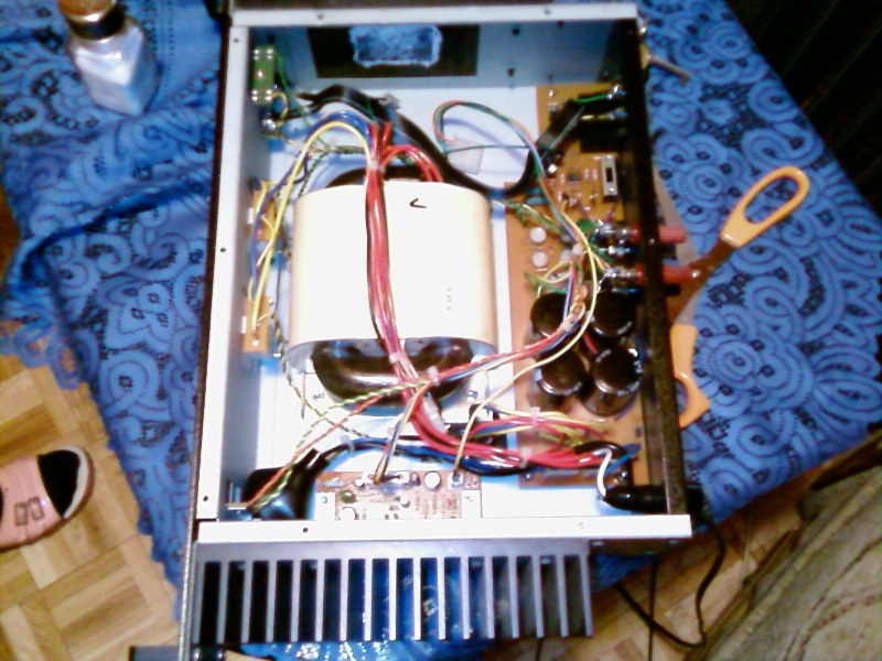

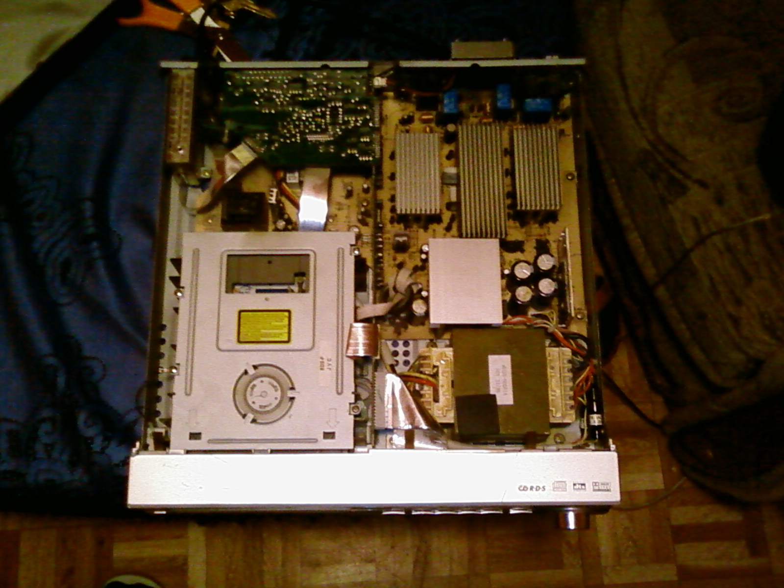

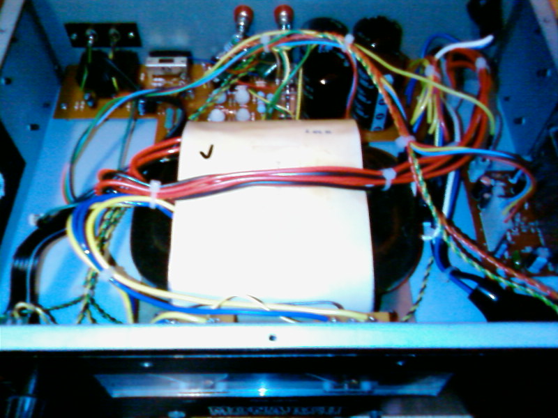

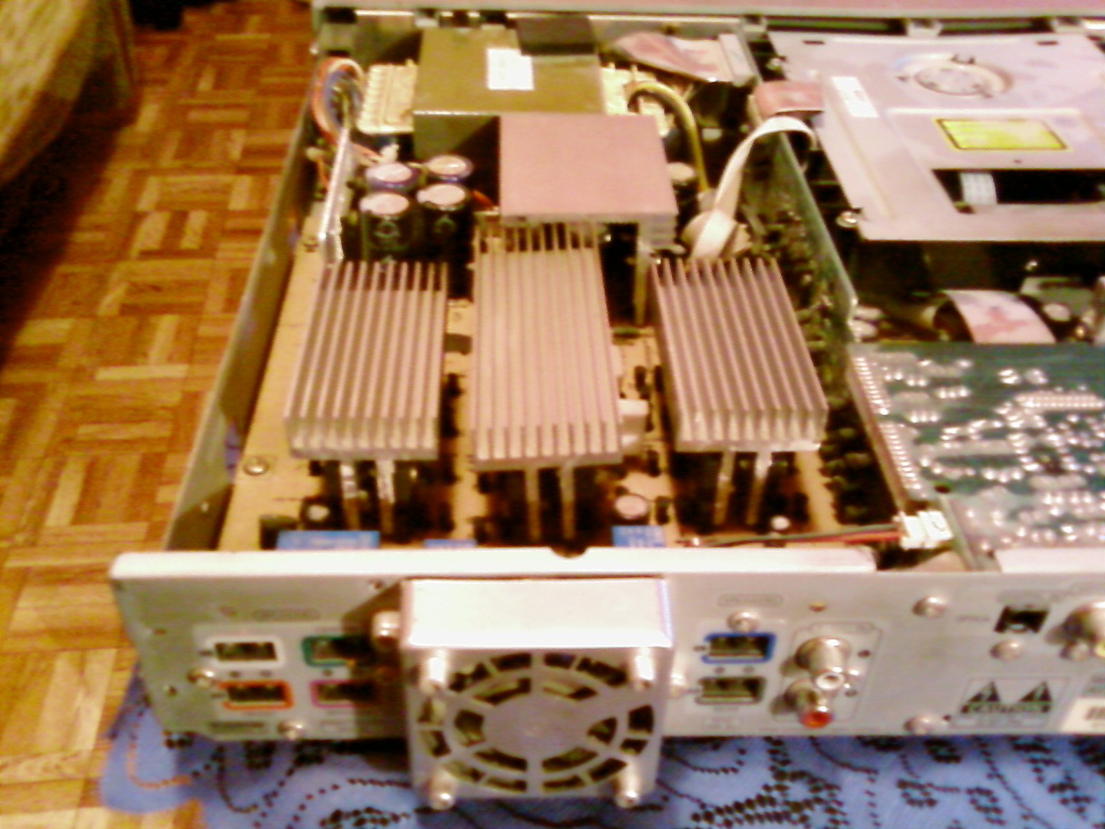

    Witam chcialbym zmontowac jakis dobry Wzmacniacz do subwoofera duzej mocy okolo 200W RSM przy 8Ω posiadam stare kino domowe JVC 5x30 - RMS + 1x50 i jeszcze nieznana koncowke mocy wiem tylk otyle ze jest na STK 4044 i ma potezny transformator sami ocencie teraz pytanie co moge odjac,dodac zeby zrobic cos mocniejszego pozdrawiam

    Chcesz zrobić od podstaw wzmacniacz do suba, czy "przerabiać" ten od kd żeby miał 200W 8Ω? Pytam, bo jeśli ten wzmacniacz jest sprawny, to nie widze sensu przeróbek, bo wiąże się to z wymianą wszystkiego oprócz trafa i paru drobiazgów. Szkoda wzmacniacza.

    W załączniku krótkie dane STK ma on 100W więc osiągnięcie 200 jest niemożliwe i sądzę ze trafo może nie wydolić ale 100W to już coś. Podaj jakie jest zasilanie tego STK(ile V) może udało by się tam wsadzić w mostku dwa TDA7294 https://www.elektroda.pl/rtvforum/topic15937.html
    Wtedy można ponoć wyciągnąć 150W a tda kosztuje koło 14 pln.
