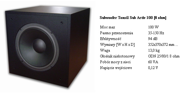

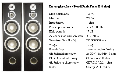

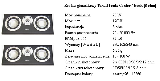

    Posiadam amplituner Pioneer VSX 516 (100W) 6.1 kanałowy
    Posiadam także dwie kolumny frontowe, centralny, tylni SB,oraz subwoofer, tak jak na rysunkach poniżej:
    Głosniki do Pioneer VSX 516 (100W)
    Subwofer aktywny więc wiadomo nie obciąża ampli:)

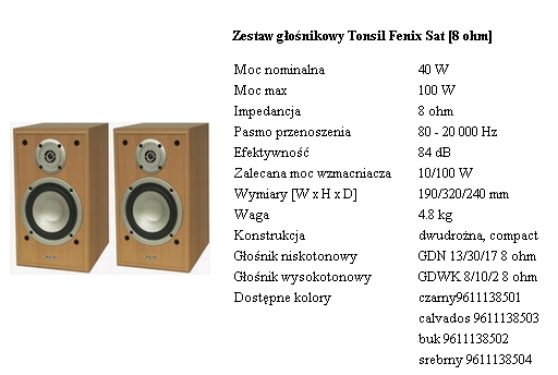

    Chciałem dokupić dwie kolumny satelity (surround) do tyłu,
    Producent Tonsila oferuje mi takie jak na poniższym rysunku:
    Zamiast tych małych satelit chciałbym dokupić jeszcze raz dwie frontowe i podłączyć je do tyłu. Czyli te:
    (Powodem zakupu tych większych jest to że nie muszę kupywać podstawek i po prostu ładniej się prezentują w salonie)
    Czy wzmacniacz nie będzie się przegrzewał albo wyłączał (zabezpieczenie przeciążeniowe)???

    Strata pieniedzy i totalny bez sens dawac fronty do tylu... nic z nich wiecej nie uslyszysz niz z tych satelic bo ampli ma tak podzielone pasmo. zamiast inwestowac w jeszcze jedne fronty fenix, kup lepiej frony maestro2 180, a te co juz masz jak tak bardzo musisz daj do tylu. zobaczysz wtedy dzwiek.

    czytaj z uwagą. nie chodzi mi o efekt dźwięku tylko o efekt wizualny (wygląd), nie podobają mi się kolumny na stojakach.
    Tak na marginesie posiadam teraz podobne kolumny z tyłu i efekty są b.dobre
    Skoro już piszesz o paśmie! Mój amplituner ma funkcję stereo równocześnie na 4 lub 6 kolumnach co samo mówi za siebie (pasmo jest rozdzielane na wszystkie kanały równomiernie)

    Oczywiście amplituner nie będzie się przegrzewał - spokojnie sobie poradzi z tymi fenixami na tyle. A z tym pasmem to chyba tylko jakaś manta za 100zł ma "podzielone pasmo". W normalnych amplitunerach mozna konfigurować jakie sa głośniki czy małe, czy duże i czy pełne czy obcięte pasmo ma na nie iść.
    Ale shamanix dobrze napisał z tym, abyś dał te fenixy co masz na tył, a na przód troche kaski dozbieraj i jakieś lepsze by się przydały.
