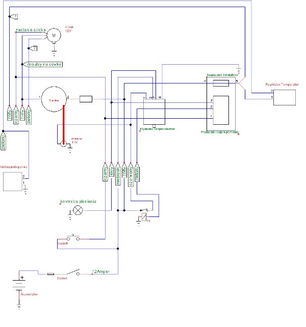

  • #3 5949741
    crs89
    tez miałem problem z podłączeniem tego sprzętu:|
    metoda prób i błędów:D
    ale uruchomiłem
    jeżeli byś chciał to mogę udostępnić schemat tak jak ja to podłączyłem
    działa nawet dobrze:D
    Eberspacher BN4/I 12V benz schemat podłączenia
