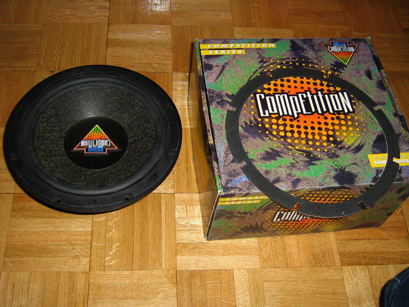

    Teraz głośnik. Ze względu na upływający czas i na niekoniecznie stałe fundusze chciałem kupić zamiast beymy Alpharda Lw1000 (chciałem Lw100h82 - lepszy ale nie robia juz). Gosc w sklepie pokazał mi głośnik amerykańskiej firmy ktora w zasadie juz nie istnieje - sprzedaja stany magazynowe. Firma robiła droższe i lepsze głośniki samochodowe (jak JBL) - DEI. Podłączył mi Tonsila GDN25, STX jakis, Alpharda i oczywiscie tego Dei. Wymiekłem bo w cenie 120zl Dei wymiatal pozostałe. Gosc zszedl mi jeszcze 20zl, a ja zaryzykowalem kupno głośnika ktory mi sie nie podobal wizualnie, i producenta o ktorym w życiu nie slyszałem. - Samobojstwo nie?

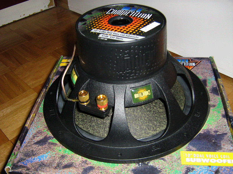

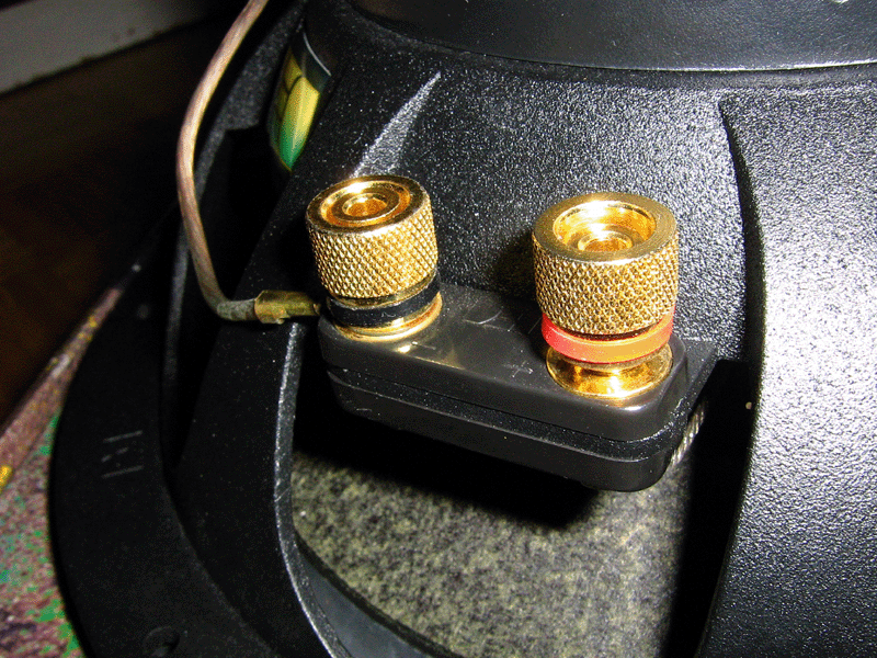

    Wykonanie i materiały głośnika sa zaskakująco gobre. Dwie 4ohm cefki podwojnie nawijane. Pozłacane terminale, kabelek z koncowkami, podkładka uszcelniająca pod głośnik. Sam głośnik porzadnie zapakowany w stropian, nie lata luzem w pudelku. Dotego przejrzysta ksiazeczka z parametrami i wariacjami podłączenia głośnika.

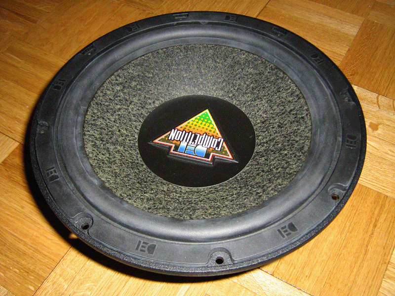

    Ok co do tego głośnika to nie jest to głośnik no name. Poszukałem w necie cos o tym producencie i sie okazało ze jednak nie splajtowali i ciagle działaja tylko pod nowym logo z nowymi produktami, a ten co mam głośnik to mozna by to nazwac wyprzedaz starszych modeli. generalnie głosniki sa drozsze od JBL'a :) srednio 1.5x.
    Firme Directer Electronics, Inc znalezc mozna pod tym adresem www.directed.com .
    Oznacza to ze za 1/4 ceny mam niezły głośniczek z wysokiej półki. Dalej jest to jednak głosnik samochodowy :P. Nie zraza mnie to, zaczol mi sie podobac nawet teraz :)
    Zamieszczam i zdjecia
    Czekam na informacje na moje pytania.

    glosnik od tylu wyglada ciekawie. od przodu sporo gorzej ale moze z nimi byc podobnie jak z BSW...

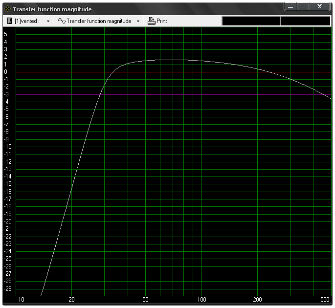

  • #7 4644089
    dante85
    Pawel S. Napisze oficjalnie :) Poco te nerwy? Doswiadczenie......jak bym je mial to bym nie zakladal tego tematu i nie pytal sie. Pewne doswiadczenie mam, ale z zakresu elektroniki a nie akustyki. Wiele mi brakuje i chcialem stworzyc suba przemyslanego, ktory bedzie mial rece i nogi i bedzie mna trząsł :D Glosnik tez nie jest audiofilski jak jakis Scan speak, Peerles, czy inne, ale zdecydowanie jest duzo lepszy od tonsila, alpharda, visatona, czy juz napewno od stx'a. I sadze ze mozna zrobic na nim ciekawie brzmiasy subwoofer.
    Co do charaktetystyk w winisd to wielka sztuka nie jest odczytac czestotliwosc rezonansowa - jak dla idiotow, zeby sie nie bawic w pasmo -3dB jest ona napisana w odpowiednim oknie :)
    Ale tym niemniej dziekuje za konstruktywna odpowiedz na temat efektow ubocznych z za malym otworem, ktorych nie koniecznie bralem pod uwage.
    Ponizej charakterystyka dla 60l i tunelu o Fi=10cm L=30cm. Fs = 32.4Hz (patrzac na ch-ke to jednak jakies 29Hz, ale przy duzym spadku efektywnosci)
  • #8 4644350
    Pawel S.
    daj 45 litrow i tunel fi-100x200mm z polinka (strojenie na 40Hz)
    lub 40 litrow i tunel szczelinowy strojony na 35-40Hz
    wymiary szczelinowego to szerokosc obudowy i min 2,5-3cm wysokosci. dlugosc wyliczy ci program
    niedawaj wiekszej obudowy bo glosnik sie zgubi w niej a mozliwe ze nawet niezagra poprawnie
