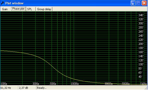

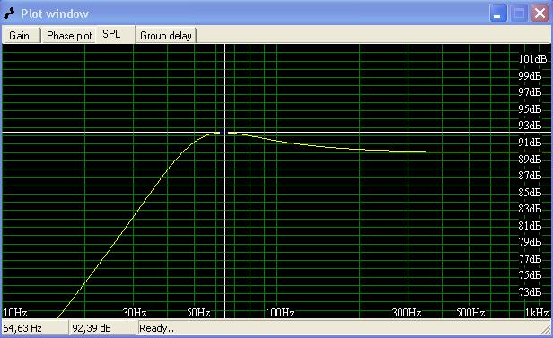

    Slyszalem ze srednio na suba z nimi ale winisd mowi cos zupelnie innego.... efektywnosc przy malej mocy jest, odpwiedz impulsowa w closed to czysta bajka (7ms przy 90hz, przy 50hz 1.5 ms), spl nie wygląda zbytnio fajnie....ale przy odpowiednich filtrach powinno byc dobrze (od 100hz w dół idzie bardzo plynnie najgorzej jest z podbarwieniem od 120hz do 100). 30/60 zejsciem nie grzeszą głownie z powodu tego ze kazdy je zna bo siedzialy w skrzynce po kartoflach....i "grały" pukająco drażniąco itp.... Sam przetwornik nie jest tragiczny z pewnoscia lepszy niz stx :) A że kupilem je za straszne grosze.... także chciałbym po kosztach zrobic subka do domku. Nawet nie wiem czy to te same glosniki ktore siedzialy w altusach 140... bo sa 4ohmowe :| Z jakiejs wersji exportowej czy jak...

    ZAsymulowalem ten glosnik wlasnie w closed izobaryk i wyniki sa bardzo zachęcające. Bardzo ladnie liniowo opada z elikatną hopka +2db na 55hz
    i bardzo ladnie schodzi na -4bd przy 36hz :]
    Odpowiedz implusowa jest wyśmienita (jezeli wierzyc programowi...)
    Spl ladnie sie prezentuje.
    Fajnie by bylo targnąć się na taka konstrukcje :] Wzmacniacz nie musi być duży bo te gdny zaspokoji 150w.
    Jak Wy myślicie ?
    Wyniki zasymulowane w 50l closed

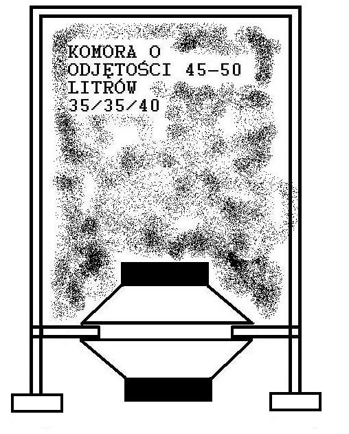

    Izobaryk izobarykiem... ale czy w tej konstrukcji tylko jeden glosnik jest spiety do wzmacniacza a drogi dziala jak membrana bierna czy poprostu dziala w przieciwfazie ? i dół jest otwarty..... Mogłby Ktoś( kto kuma ocb) narysowac (najprostszy pogladowy rys. w paincie) gdzie sa glosniki i litraz ? Bo takie tlumaczenie jakos do mnie nie trafia...

    Ja myślalem nad czymś takim:
    Sorry ale rys. robilem w 30s. ... oczywiscie closed

    takero
    Poziom 32  
    Niedość że masz parametry nie tej wersji to jeszcze głośnik jest regenerowany :P
    Nie do końca mnie zrozumiałeś - izobaric daje nam to że głośniki grają w mniejszej objętości , dokładnie o połowę, więc robiąc izobaric 50l to tak jakby każdy z nich wsadzić w 100l, a to dużo za dużo.
    Jeśli nie jesteś pewien co do tych głośników to zrób budę testową dla jednego - najpierw 40-50l closed, potem daj br strojący na jakieś 40hz, a potem zrób bp 4th , powiedzmy 20l zamknięta, 30l @ 75-90hz i porównaj.
    To cos z Twojego rysunku to wibrator, czy jakby go nie nazwać, ale napewno nie sub bo dźwięku to wydawać z siebie nie będzie za bardzo ;]

    Kolego dayv - jakie znów 2 komory zamknięte z głośnikami w wewnętrznej przegrodzie? Przecież takie konstrukcje nie istnieją - i nie dziwne, bo nie mają racji bytu :). W pierwszym rysunku, który załączyłeś chodzi o obudowę zamkniętą z 1 komorą i głośnikami ułożonymi w tandem. Dla tandemu przyjmuje się parametry TS jednego głośnika z VAS zmniejszonym o połowę (SPL bodajże spada o 3dB w stosunku do jednego głośnika, zaś moc rośnie dwukrotnie). Sądzę, że tandem w tych 45-50l. mógłby nawet zagrać - oryginalnie te stare trzydziestki Tonsila miały spory VAS (ponad 300l.). Zdaje się, że stare Altusy z powodu zbyt małych obudów miały zastosowane otwory stratne - nieprawdaż?
