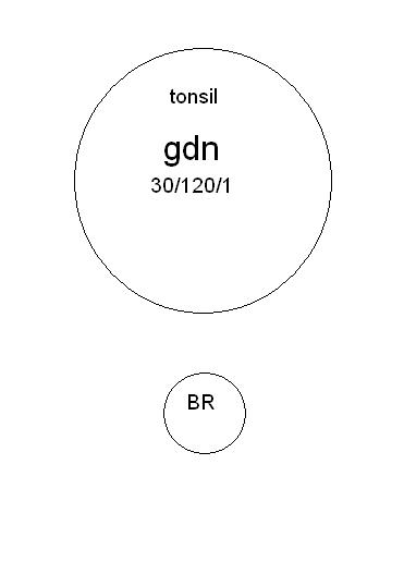

  • #10 4650196
    adam4854
    Ok a takie coś dobre będzie?:P To tylko szkic .
    projekt skrzyni na tonsil gdn 30/120/1
    #11 4650228
    Alton88
    Jest idealne.

    #16 4650482
    lowbird
    Nie stosuj żadnego wygłuszenia, zwłaszcza, że BR sie mało (albo wcale) wytłumia. Mam Stx 32/300 w budzie 52x36x36 czyli około 67 litrów wcale nie wytłumianej. BR tak samo jak u ciebie na rysunku. Dźwięk mi pasuje. Ty masz lepszy głośnik:) Dałem jedną rozpórkę po środku w poprzek i się trzyma.
    Apropos, skrzynia już wykończona, jeszcze tylko jakoś upiększyć BR i będę prezentował.
