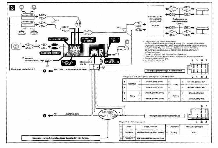

    Witam !
    Zakupiłem radyjko Sony GT 710 i chce podpiąc pod nie wzmacniacz Carpowera.
    W radiu sa 3 podwójne wyjścia wbudowane w radio:
    -BUS AUDIO IN
    -AUDIO OUT FRONT
    -AUDIO OUT REAR
    i jedno podwójne wyprowadzone na kablach:
    - SUB OUT MONO
    ............tak jak na załączonym SCHEMACIE .
    Wydawało by się logiczne by podpiąc wzmacniacz pod wyjście SUB OUT jednak w w opisie schematu głośnik suba (jego symbol) jest opisany jako aktywny głośnik basowy - a ja chce podpiac wzmacniacz a nie glosnik aktywny.
    Z kolei wykorzystanie wyjścia na wzmacniacz na głosniki przednie lub tylnie rozwiazalo by sprawe i tu schemat jest czytelny jednak nie bedzie wtedy możliwosci sterowania osobno subem - tak przypuszczam.
    Prosze o pomoc :cry:
    #2 4650881
    herbiasty
    Poziom 19  
    aktywny glosnik basowy.. czyli subwoofer ze wzmacniaczem zintegrowanym..
    w Twoim przypadku chodzi poprostu o wzmacniacz..
    czyli podepnij pod to wyjscie chinch od wzmacniacza ...
    PZDR!!
  • #3 4650981
    idler
    Czyli pod wyjścia wyprowadzone przewodami z radia (SUB OUT) podpinam wzmacniacz, plus sterowanie na wzmacniacz - wychodzący z radia przewód AMP REM i ze wzmacniacza juz tylko wyprowadzam kabelki na głośnik ?
    #4 4651328
    bugii
    Dokładnie tak ;) pod sub out podpinasz chinche a sterowanie pod niebieski kabelek amp rem
