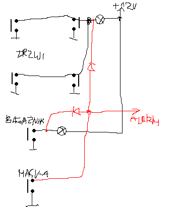

    Mam pytanie do osób które podłączały alarm w samochodzie Fiat Brava. Mam problem z krańcówkami (włacznikami światła po otworzeniu drzwi). Jak na alarmie mam ustawić sterowanie plusem czy minusem?

    Tak to ma wyglądać, ważny jest kierunek włączenia diod, powinieneś użyć diod prostowniczych np. 1N4001:
    Alarm - Fiat Brava
    Jeśli pod maską masz osobną krańcówkę do alarmu (dorobioną) i włączysz ją jak narysowałem, to tam nie musisz mieć diody, jeśli masz oświetlenie komory silnika i podłączasz się pod jego krańcówkę to powinieneś dać diodę.
    Kreska oznacza katodę, tak na symbolu diody na schemacie jak i na obudowie.
  • #7 4653955
    jay2
    Tak też podłączyłem. W każdym razie tak mi się wydaje. Jeszcze raz wszystko posprawdzam.
    Biały pasek na diodzie to kreska - tak podłączałem.
    Jedynie co mam inaczej podłączone to to że wpiąłem sie w krańcówkę od drzwi kierowcy a nie w kable od oświetlenia kabiny. Ale chyba to nie powinno mieć wpływu?
    Czy na krańcówce od maski nie musi być dioda?
    #8 4654618
    markomp
    Sprawdź, bo objawy które opisałeś wskazują na to, że odwrotnie podpiąłeś diody.
    Najprościej pisząc - ma być "paskiem" do krańcówki.
    W Twoim przypadku nie ma znaczenia czy pod lampkę czy pod krańcówkę - to ten sam obwód.
    Pod maskę niekoniecznie.

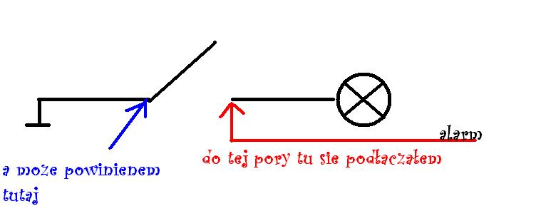

  • #18 4662555
    jay2
    Przyszło mi jeszcze jedno pytanie do głowy. Na włączniku od krańcówek to podłączamy na wyjściu który idzie do żarówki czy na wyjściu od masy?

  • #19 4662687
    GRafal
    Tak jak na moim rysunku! Ale jak mierzysz miernikiem to albo woltomierzem względem + akumulatora albo testerem ciągłości/omomierzem względem masy.

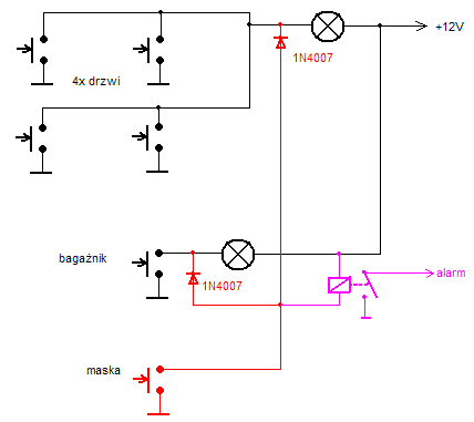

    Diody podłączasz paskami do wyłączników - np na kablu z lampki z tylnej klapy lutujesz paskiem do kabla, na kablu od drzwi kierowcy lutujesz paskiem do tego kabla, łączysz te diody po pozostałej stronie i to połączenie dołączasz do alarmu - to wszystko!
    Jak działa - twój błąd i źle podłączałeś do tej pory, jak nie to wyp-dol ten alarm do kosza, albo zwróć sprzedawcy bo kupowałeś ponoć alarm a dostałeś g... w obudowie.
    Jak chcesz się bawić to dociągnij ten przewód zamiast do alarmu to do przekaźnika (do cewki), drugi punkt cewki zasil "plus 12V" a na wejście przekaźnika (COM) podłącz mocną, pewną masę, na zejściu (punkt NO) otrzymasz prawdziwą masę dla alarmu pozbawioną mikro spadku napięcia spowodowanego użyciem diód. Jak zadziała to wal do kościoła i dziękuj komu trzeba, jak nie to juz pisałem (ćwicz rzuty do kosza Stigiem), więcej dla tego cuda nie uzyskasz. Nie męcz już innych bo to dramat, a Brava ma naprawdę prostą instalacje do alarmu i nie ma tam najmniejszych cudów.

  • #24 4665885
    jay2
    No wreszcie naprawdę konkretna i bardzo rzeczowa odpowiedz.
    Wielkie dzięki za pomysł.
    Z całej grupy wypowiadających się, chyba tylko jeden jest fachowcem z prawdziwego zdarzenia.
    Jeszcze raz dzięki.
    #25 4666232
    tzok
    Moderator Samochody
    Tak czy inaczej diody wtedy też musisz dać i też musisz je włączyć tak jak to narysowałem.
