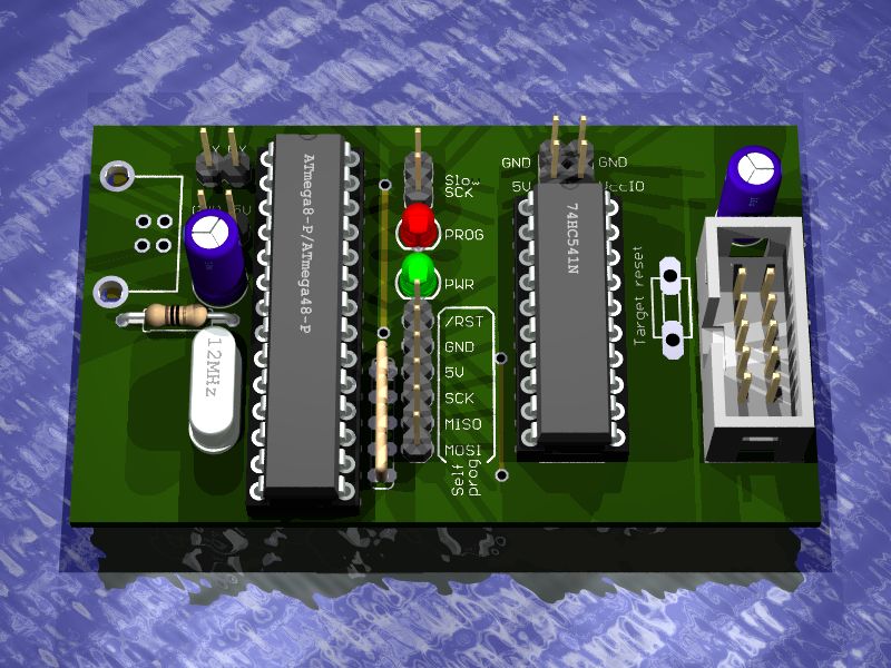

    Thomas Fischl, autor oryginalnego USBasp'a, w koncu wrzucil na swoja strone moja wersje tego programatora - LV-USBasp (LowVoltage-USBasp). Moja modyfikacja wyroznia sie paroma przydatnymi cechami:
    - zasilanie z USB
    - mozliwosc zasilania ukladu docelowego z USB lub z zewnetrznego zasilacza
    - bezpieczna i pewna praca z ukladami zasilanymi napieciem od 2,6V (mniej nie sprawdzalem)
    - linie ISP z filtrami RC i duzymi mozliwosciami wysterowania
    - przycisk resetujacy uklad docelowy
    - dwukierunkowy interfejs szeregowy (poki co nieobslugiwany przez software)
    - plytka jednostronna z 3 zworami, latwa do wykonania termotransferem (sciezki 16 i 24 mils) i polutowania (najmniejszy footprint 1206, brak ukladow scalonych SMD)
    - tylko powszechnie dostepne i tanie czesci
    - wykorzystuje oryginalny firmware i drivery USBasp'a (od wersji usbasp.2007-10-23.tar.gz), nie ma potrzeby rekompilacji czegokolwiek.

    Chciałbym złożyć ten programator i mam pytanie: czy ta wersja jest odporna na początkujących?:D tzn. czy nie uszkodzę programatora i komputera jeśli będę chciał zaprogramować układ w którym dojdzie do zwarcia na złączu ISP lub do zwarcia zasilania (przy włączonej zworce 'supply target')?
  • #6 4660429
    master_pablo
    Posty: 276
    Pomógł: 11
    Ocena: 30
    Mysle, ze programator jest stosunkowo odporny na bledy uzytkownika. Port USB (od zlacza JP2 Supply target, CON5 USB5V nie jest zabezpieczony) jest zabezpieczony bezpiecznikiem polimerowym, wiec zwarcie w programowanym ukladzie spowoduje odciecie zasilania. Linie USB maja szeregowe rezystory. Podobnie linie ISP z wyjatkiem RST, co ograniczy prad po zwarciu z masa czy zasilaniem. Linia RST jest sterowana z 3 wyjsc bufora, wiec przy omylkowym dolaczeniu do jakiegos wyjscia w programowanym ukladzie predzej ono ulegnie uszkodzeniu niz bufor. Mysle, ze komputer i programator sa bezpieczne, tym bardziej, ze host USB powinien odlaczyc zasilanie przy przeciazeniu. Mozna tez nie montowac zlacza CON5, zeby nie kusilo, by podlaczyc tam zrodlo, zamiast odbiornika pradu :).

    master_pablo napisał:
    Linia RST jest sterowana z 3 wyjsc bufora, wiec przy omylkowym dolaczeniu do jakiegos wyjscia w programowanym układzie predzej ono ulegnie uszkodzeniu niz bufor.
    dodam rezystor 100Ω na linii RST, mam nadzieje że nie zakłóci on pracy programatora :D
    Przy jakim najmniejszym napięciu zasilania układu docelowego poprawnie pracuje oryginalna wersja USBasp?
    Mozesz dodac, tylko pamietaj, ze zazwyczaj wejscie RST w AVR podciaga sie rezystorem do zasilania, wiec stworzy sie dzielnik.
    Tylko przy 5V, przy zasilaniu ukladu docelowego nizszym napieciem niz 4,3V mozna cos upalic. Mozna oczywiscie dolozyc szeregowe rezystory, ale to nie jest zbyt eleganckie i moze wygenerowac pewne problemy.

    Witam robię ten właśnie programator ale dopiero zaczynam z programatorami.
    Mam kilka pytań
    1. Opisz do czego służy gold pin self prog a do czego ISP CON3 ?
    Czy dobrze myślę self prog do zaprogramowania Atmegi w programatorze a ISP do programowania ukladów zewnętrznych?
    2. Czemu brak jest jednego rezystora na twojej płytce nóżka 9,10,11 układu 74hc541?
  • #24 13155003
    master_pablo
    Posty: 276
    Pomógł: 11
    Ocena: 30
    Tak. W programatorach zawsze jest problem jajka i kury :). Na szczęście ten uC można nawet bezpośrednio do LPT podłączyć.
    Nie rozumiem pytania, schemat i PCB są kompletne.

    czarny30 napisał:
    Widzę, że na jednym zdjęciu twojej wytrawionej płytki nie ma jednego rezystora i kondensator jest przesunięty. Mnie właśnie interesuje dlaczego brak rezystora, no chyba że jest gdzie indziej.
    Zmyliłeś mnie, ale już widzę, o co chodzi: płytka jest odwrócona, to nóżki 1, 19 i 20.
    Kondensator jest przesunięty, a rezystor został dodany, aby blokować wyjścia trójstanowe, gdy programator jest podłączony do układu, a nie jest zasilany z USB.
    czarny30 napisał:
    Możesz opisać, jak go podłączyć do LPT, bo pewnie będę musiał zaprogramować jakoś Atmegę do tego programatora, więc zrobię to przez LPT.
    Nie, bo to zależy od tego, z jakiego programu na PC skorzystasz. Kiedyś z powodzeniem używałem aplikacji Adama Dybkowskiego. Zasilanie najlepiej podłącz z USB, wtedy do LPT nie podłączasz już pinu 5V.
