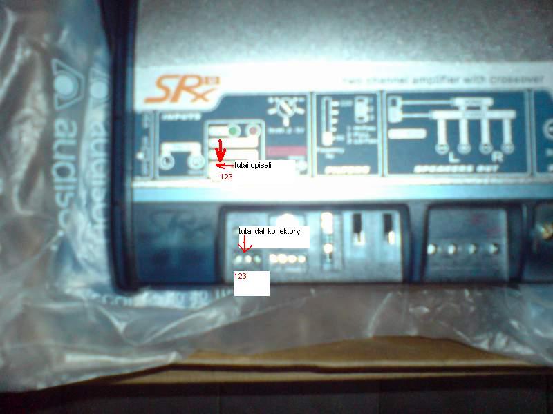

    Witam właśnie nabyłem takowego audisona i wszystko jest dla mnie jasne ale jedna sprawa nie daje mi spokoju.
    Odpowiednio do screena o ile konektor nr 3 opisany jako REMOTE IN jest dla mnie jasny jak słońce o tyle zielonego pojęcia nie mam co zrobić z konektorami nr 1 i 2 na wzmacniaczu opisane sa jako SUB Volume znaczenie tego potrafię rozgryźć ale nijak nie mam pojecia co dać między 1 i 2 czy potencjomert jeżeli tak to jaki . Pogubiłem sie troche ale mam nadzieje ,ze obrałem dobry tor myslenia nawet byłoby mi na reke jeżeli mógłbym sobie poprowadzic regulację do przudu w kabinie tylko nie wiem co tam wmontować.
    P.S. kupiłem taniej z Allegro i instrukcji nie dali a na stronie audisona opis tego piecyka bardzo lakoniczny ( uprzedzając co gorliwszych którzy mnie tam zechcą odesłać ) I na koniec interesowałby mnie jeszcze parametr DF tego wzmacniaczyka jakby ktoś znał . dziekuję z góry i pozdrawiam.

    Kolego nie doczytałeś mojego postu chyba bo akurat wiem ,że do bat + podłaczam plus z klemy i tak samo minus wiem też , że do remote podłączam sygnał z radioodtwarzacza Moje pytanie jest o to co podłączyć między zaciski oznaczone jako SUB VOLUME ? potencjometr na moje doswiadczenie i wiedze elektroniczna tylko jaki 10 kΩ inny logarytmiczny liniowy podpowiedz kto wie ?

    izotopekMax
    W tym wzmacniaczu jest taka plytka do dokupienia z boku wzmacniacza i taki przelaczniczek....tam mozna wlozyc uklad w ktorym jest ten potencjometr jakis. To tak na marginesie. Wtedy mozemy sobie sterowac glosnoscia czy basem np w samochodzie
    Dokladnie nie wiem jak to sie odbywa.
    Ja mam takowy wzmacniacz i mam instrukcje.... moze zerkne jak bede w domu i Ci nawet wrzuce fotke.
    Moze jakies wyjasnienie lepsze uzyskasz.
    ...tak spojrzalem i ten link co wkleiles to jest potencjometr....ale od niego odchodza kable bodajze i w audisonie montuje sie plytke do sterowania z boku. Tam jest tez wlacznik.
