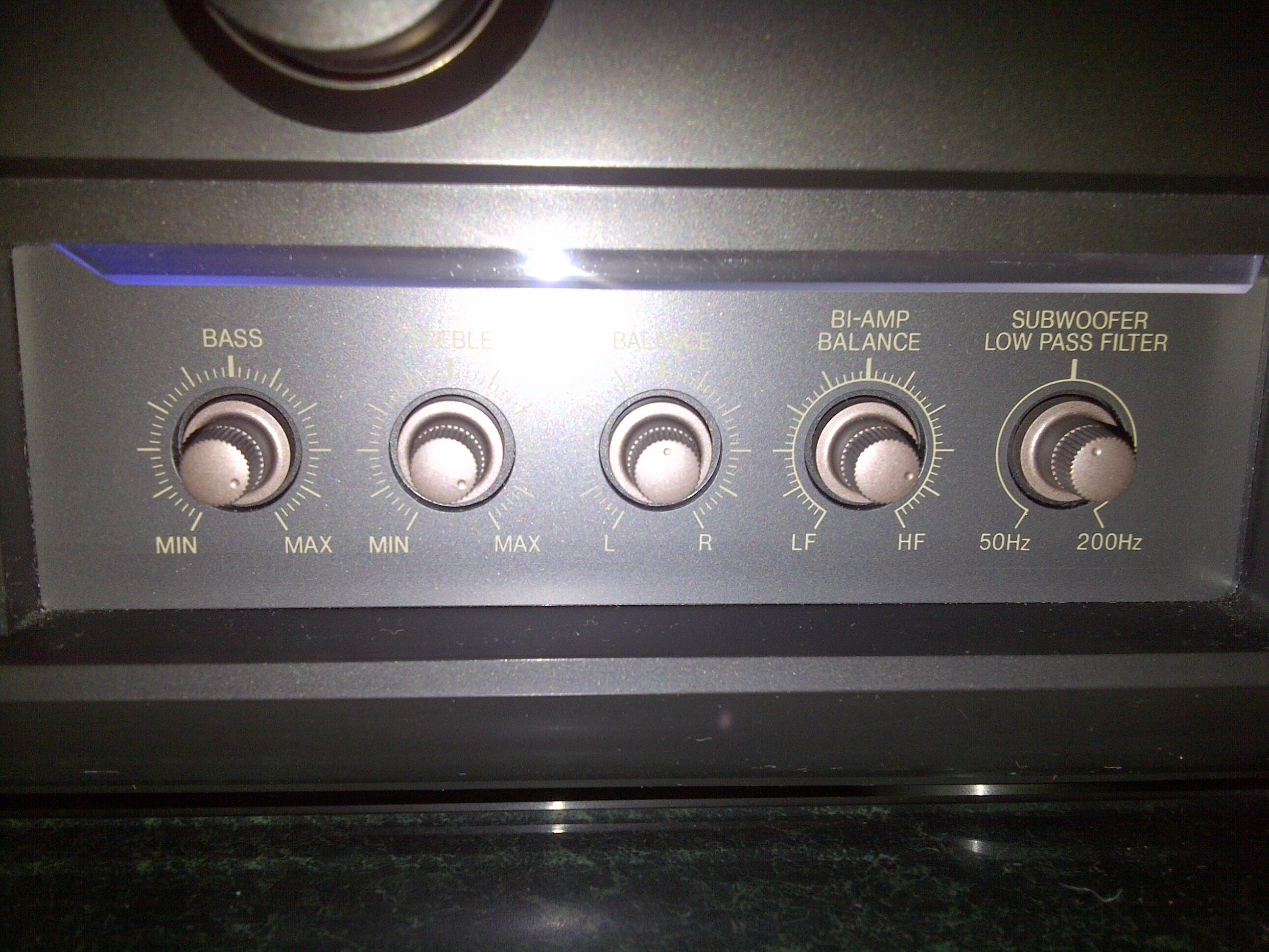

  • #15 11754585
    Matrix-x
    Bi-amp ma sens i rzeczywiście go słychać, pod warunkiem posiadania wzmacniacza pracującego w takim trybie, oraz odpowiednio dobrych kolumn, zwłaszcza w górnym pasmie.
    Konkrety: stary, poczciwy Technics SA-AX7 podłączony w trybie BiAmp-BiWire do kolumn Klipsch RF-52 (oczywiście z prawdziwymi, odseparowanymi kanałami LF i HF).
    Różnica jest przede wszystkim w czystości dźwięku, a dzięki aktywnej regulacji balansu HF/LF także w poziomach efektywności - zwłaszcza dla HF.
    Wpływ rodzaju kabli przy ich przekroju rzędu 1,5 - 2,5 mm kw. i długosci do 2-4 metrów od wzmaka do kolumny można pominąć. Oczywiście, to da się zmierzyć, ale usłyszeć nigdy.
  • #16 11754633
    Artur k.
    Ten amplituner nie ma możliwości pracy w trybie Bi-Amp. Mylisz pojęcia, a to oznacza, że Twoich wypowiedzi nie należy traktować poważnie.
  • #17 11755834
    Matrix-x
    Otóż nie masz racji. Popatrz sobie na załączoną fotkę, a dopiero potem poddawaj w wątpliwość moje wypowiedzi, specjalisto. Możesz też sobie ściągnąć PDF z dokumentacją. Może pomyliłeś SA-AX7 z SA-AX6 bądź innym? Ten wzmacniacz pracuje w trybie Bi-Amp, wykorzystując wówczas końcówki mocy, używane w innych trybach do pracy jako kanały surround. Posiada także aktywne filtry HF/LF i stosowną regulację, którą jak najbardziej słychać.
    Biwiring jak podłączyć i czy coś daje?
    Proszę, przestudiuj sobie wnikliwie:
    http://service.us.panasonic.com/OPERMANPDF/SAAX7.PDF
