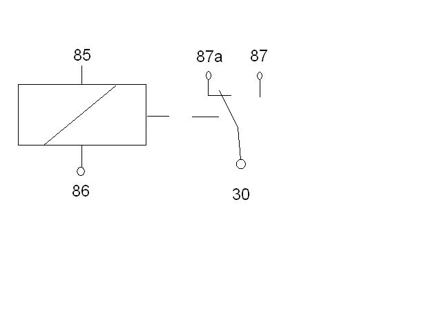

    Witam serdecznie wszystkich. Jestem totalnym laikiem jeżeli chodzi o elektronikę. Miałem w hondzie Civic z 97r. „anglik” alarm Fox 900. Niestety alarm padł. Po lekturze niniejszego forum uznałem, że alarm SEO Delphin będzie ok. Zakupiłem, podłączyłem i wszystko jest pięknie poza jedną rzeczą - nie działa mi centralny zamek z alarmu. W poprzednim alarmie był podłączony centralny przez elektryka i działał z alarmu. Mam wyprowadzone z drzwi od kierowcy 2 przewody (do nich były podłączone 2 przewody z alarmu fox) podłączyłem 2 przewody do sterowania centralnym od alarmu SEO i nic. Próbowałem podłączyć je odwrotnie i też nic. Jak kupowałem seo miły Pan sprzedawca z „conda.pl” powiedział, że w civic trzeba zamontować 2 przekaźniki i takowe dał mi w prezencie. Te przekaźniki mają oznaczenie PRE0004 12VDC 30/40A (Zz przekaźnikia wychodzą cztery nóżki). Czy ktoś z szanownych forumowiczów może mnie laika wspomóc jakimś prostym schematem jak podłączyć te przekaźniki – tylko naprawdę prostym (łopatologicznie tłumaczącym  ) bo nie znam się na tym wcale.
    Z góry serdecznie dziękuję i pozdrawiam
    Darios

    grzech12
    Chodzi o zmianę sygnału sterowania centralnym z minusa na plus.Realizuje sie to na dwóch przekażnikach.Temat wielokrotnie poruszany na forum wystarczy tylko poszukać.Takie podłączanie na pałę jak ty to zrobiłeś może doprowadzić nawet do uszkodzenia centralki,bo nie wiem czy wiesz ale wyjścia sterujące centralnym zamkiem mają ograniczoną obciązalność prądową.Moja rada jest taka skoro jestes totalnym laikiem jedz do kogoś kto wie o co chodzi i zrobi ci to szybko i dobrze zanim coś naprawdę spieprzysz.

    darios61
    norbert.s.
    Tak na wszelki wypadek wstawiam schemat z przekaźnika. Daję na styk 85 +12 a na 86 - z alarmu.
    Jeszcze raz dziękuję i pozdrawiam
    Darios

    arci99
    Mam pytanie co do pewnych pinów tj. 85 i 87 czy one oba potrzebują ten sam plus??? A pin nr.30 oznaczony jako siłownik to jest już wyjście w postaci PLUSA do siłownika???
