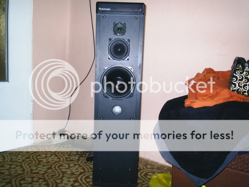

    Co do zwrotki,no to jest to raczej ta firmowa z schneider'a.a mam jeszcze altony 80 i w porownaniu ze zwrotką z altonów to ta jest,że tak powiem, bardzo marna(czytaj uboga)...nie znam się za bardzo na tym juz,ale skoro piszesz,że nie jest to takie straszne to może sie tego podejme.tylko co trzeba było by tak naprawde porobic w niej??jaki zmiany? dodam jej zdjęcie,może cos pomoze
    pytanie:wielkosc|dlugosc br w kolumnie
    i w razie czego rownież całej kolumny

    Ta pseudo zwrota to w zasadzie filtry zapobiegające spalemiu głośników...
    Żeby ją przerobić potrzeba pomiarów, choćby takich z SW, a do tego potrzeba nieco sprzętu i kartę dźwiękową pokroju sb live, cały sprzęt to koszt w granicach 100zł góra, więc następnym razem gdy będziesz miał kase nie kupuj jakiegoś padła tylko zainwestuj w ww zestaw czyli JIG, mikrofon i preamp do niego + okablowanie.

    Po tym jak zrobileś zdjęcie, też uważam, że nie ma sensu dalej się bawić... Nie za bardzo jestgdzie dołożyć tego ARNa, kolumna jest trzydrożna, budowa nowej zwrotnicy będzie kłopotliwa... Lepiej sprzedać, dołożyć trochę kasy i zainteresować się innym projektem.
