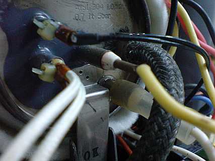

    Wytwornica pary np. taka jak poniżej:
    Jakie czujniki w wytwornicy pary (np. SGR Proffesional K120)
    Czy ktoś orientuje się jakie czujniki są stosowane w wytwornicy pary?
    Domyślam się, że mogą to być czujniki:
    1. Temperatury (czyli załącz/wyłącz grzałkę podgrzewającą wodę w wytwornicy).
    2. Ciśnienia pary.
    3. Inne?
    W tej przedstawionej na zdjęciu są dwa.
    U góry z lewej (2 czarne przewody) rezystancja mierzona omomierzem przy wyłączonym urządzeniu = ok. 210 kΩ. Nie wiem do czego służy, podłączony jest do płytki sterującej.
    Z moich oględzin wynika, że uszkodzeniu uległ czujnik (na zdjęciu ten z dwoma białymi przewodami - z lewej na dole), który jest cały czas rozwarty.
    Brak zwarcia, powoduje nie podawanie zasilania na pompkę wody i na grzałkę.
    Może jest to termostat ale nie mogę go wyciągnąć, a boję się ciągnąć naprawdę mocno, żeby nie urwać przewodów.
    Trochę to dziwne, bo termostat zazwyczaj jest sporych rozmiarów, a w tym urządzeniu załącza grzałkę w wytwornicy i małą pompkę wody. Chyba, że jest zamontowany na stałe, i trzeba wymieniać cały zbiornik ale to trochę bez sensu?
    Jeżeli odłączę dwa białe przewody czujnika od kostki i zamiast czujnika zrobię zwarcie, to żelazko pracuje poprawnie, tzn. wytwarza parę.
    Włączam żelazko na ok. minutę, boję się dłużej, tzn. do zaświecenia się kontrolki sygnalizującej gotowość pary, ponieważ nie wiem w jaki sposób i przed czym (może przed zbyt długim grzaniem i spaleniem grzałki lub eksplozją zbiornika) zabezpiecza ten czujnik.
    Proszę o pomoc.

    Myślę ,że został zastosowany bezpiecznik termiczny- wykonywane są na rózne temperatury obejrzyj link http://www.elfa.se/pl/ zakładka bezpieczniki termiczne

    Zebrałem się na odwagę i robiąc dźwignię kombinerkami, powoli wyciągnąłem czujnik za przewody z otworu.
    Oczywiście jest to bezpiecznik termiczny.
    Problem w tym, że ma starte oznaczenia na obudowie.
    To czego mogę się domyślić (bo już kiedyś taki wymieniałem w stopie współpracującego z tą wytwornicą pary żelazka), to po literkach Tf (czyli na jaką temp. jest bezpiecznik) są plamy z których można wywnioskować następujące 2 kombinacje znaków pasujące do znajdujących się w sprzedaży bezpieczników:
    - 2(lub 7) 2 ° (mógłby to być bezp. termiczny na 72°C),
    - 2(lub 7) 2 8 (mógłby to być bezp. termiczny na 228°C).
    I mam kolejny problem, bo wydaje mi się, że 228°C są dobre do stopy żelazka, natomiast do wytwornicy pary już niekoniecznie, mogę się mylić.
    Różnica między jednym i drugim jest ogromna i nie wiem czy ryzykowac wstawienie wyższego (mam taki), czy szukać tego o mniejszej wartości?
    Może ktoś wie, o jakiej wartości temp. powinien być bezpiecznik termiczny w takiej wytwornicy pary, 72°C czy 228°C?

    Na pewno nie 228 przy tej temperaturze wytwornicę by uszkodziło całkowicie. Myślę że 72 jest właściwe. Ten bezpiecznik działa jako awaryjny. Wytwornica korzysta z dwóch wyłączników bimetalicznych. Jeden ogranicza temperaturę w wytwornicy wyłączając grzałkę i w temperaturze pokojowej ma styki zwarte, a drugi w temperaturze pokojowej ma styki rozwarte i przy odpowiedniej temperaturze włącza pompkę. Ja mam problem z pompką- cewka ma przerwę, nigdzie tego paskudztwa nie mogę znaleźć, może jakiś zamiennik ?.
