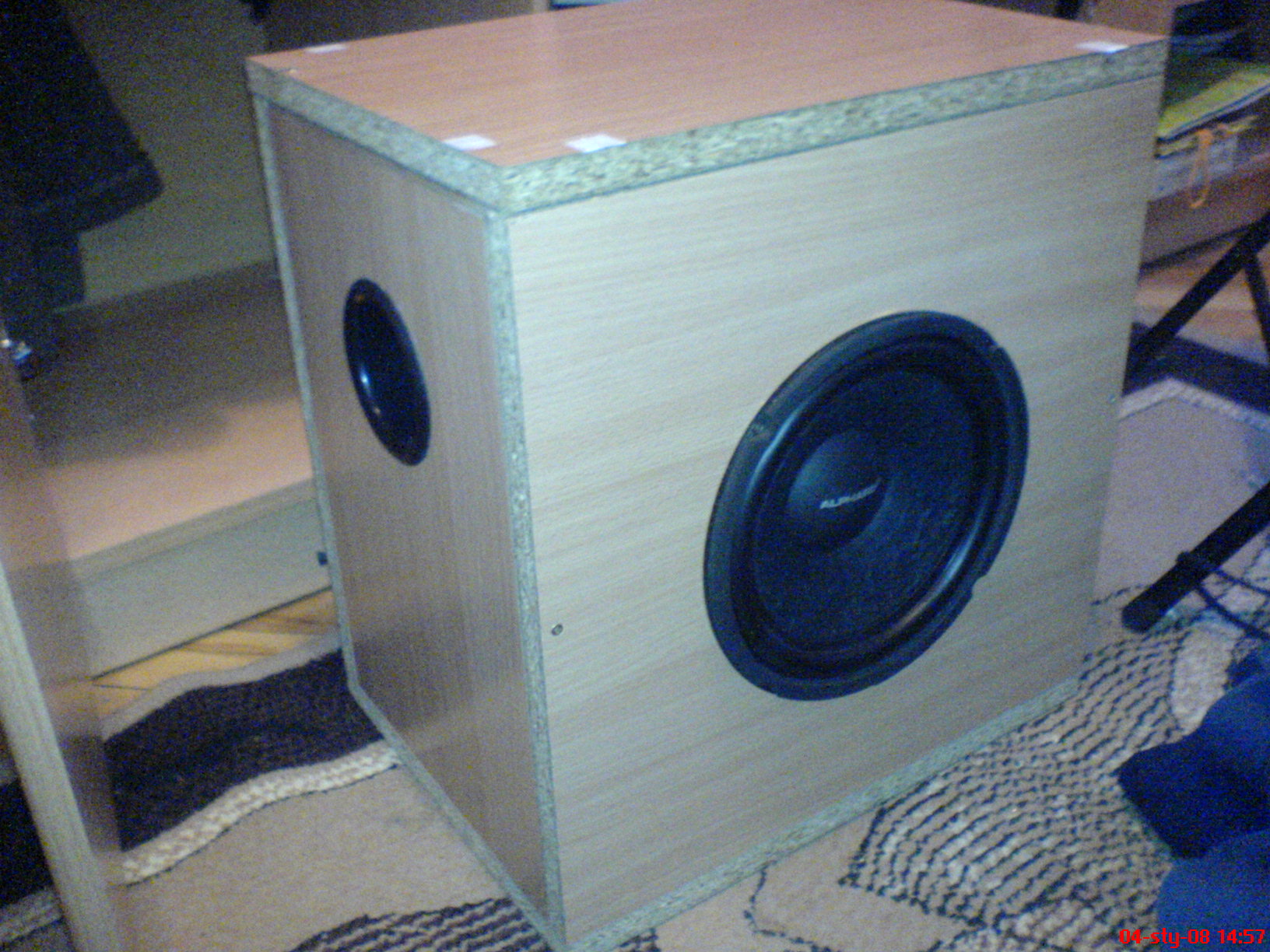

    Witam, tak myślę że ten dział będzie dobry.
    Chce zakupić głośnik:
    http://e-tonsil.pl/index.php?d=produkt&id=49
    I ile litrów powinna mieć obudowa?
    48 jest wystarczająco? czy za mało?
    Najlepiej jeżeli ile litrów by miała obudowa?

    dużo za dużo, 30 to tak raczej maksymalnie...

    No to jest wszystko fajnie. Ale mam taki problem, gdy zorbie projekt z tym głośnikiem winisd proponuje mi ponad 100 litrów obudowę. Moim zdaniem to za dużo, ma ktoś jakieś pomysły?

    Sprobuj dać 35-40l , otwór 6,8 cm - długość 17 cm, powinno być ok,

    40l to za dużo, więcej jak 30-35 litrów - zdecydowanie NIE.
  • #12 4685846
    Dj nemsu
    To dam 30 litrów, i tylko tak, na ile hz go stroić? aby było dobrze?
    Myślałem tak o jakiś 50 hz, według was najlepiej jak będzie?

    ja mam w swoim subie 35 litrów strojone na 38 Hz i jest ok., nic nie zamula, a bas schodzi troche niżej niż przy 30 l
  • #15 4689919
    Dj nemsu
    Okej, to tak, dam 35 litrów i rurę o długości 5 i szerokości 5 cm.
    Tak może być?

    Rura nie ma szerokości tylko co najwyżej średnicę - od tego zacznijmy, ten br ma bezsensowne wymiary, będzie świszczało jak cholera, obliczałeś chociaż jakie on da strojenie ?
    Korekcja może być dobrą rzeczą, ale tylko wtedy gdy jest prezmyślana oraz gdy mamy mocny wzmak, mocny głośnik itd, w wypadku tego głośnika jest bez sensu kompletnie.

    Tak, wyliczałem w WIN ISD na 35 litrów.
    Możesz sprawdzić, według mnie powinno byś okej, a co do średnicy masz racje, jest za mała
  • #18 4693932
    takero
    Poziom 32  
    To zmień rurkę na taka o większej średnicy - conajmniej z 7cm.
    Litraż nieco za duży ale ujdzie, najlepiej jak gdy zacznie to już grać wsadzisz do środka coś co zabierze litraż, np butelki 2l z wodą żeby sprawdzić grę w mniejszej budzie.
