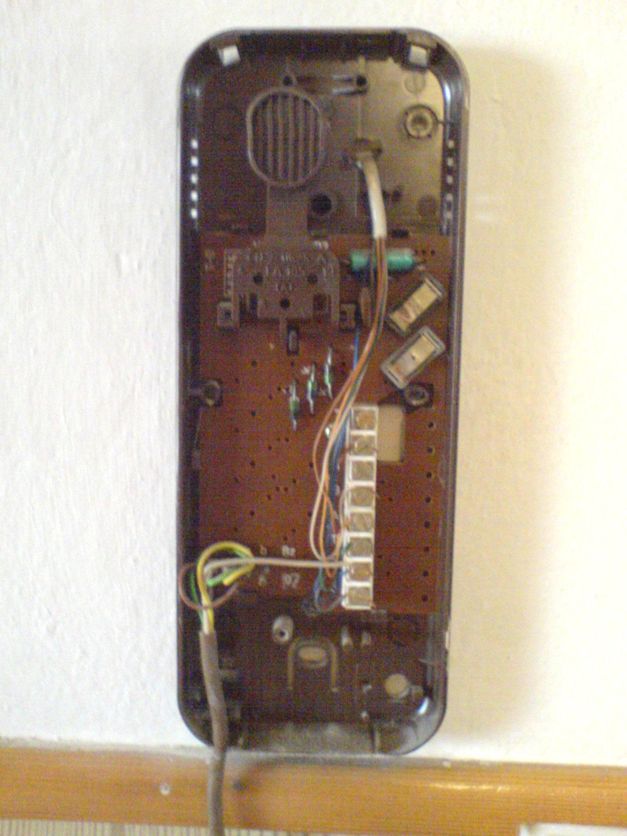

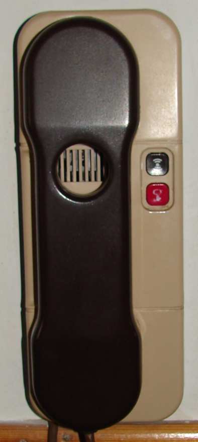

    Poszukuje schematu domofonu ( widoczny na fotce ) oraz porady jak przerobić go tak aby przełącznikiem wyłączać głośnik sygnalizujący na diodę świetlną .
    Proszę o pomoc :)

    Rozkręć domofon ,może być w środku.Jeżeli napięcie stałe zasila dzwonek to nie będzie większych problemów.Wystarczy wyłącznik lub przełącznik,opornik ,dioda.Przy napięciu przemiennym w sumie to podobnie.

    Co jest dzwonkiem?
  • #6 4678908
    artpivi
    dzwonek jest chyba w słuchawce bo w obudowie go nie było
  • #7 4678983
    Robert Kaminski
    Poziom 25  
    Jeżeli jest w słuchawce to może to oznaczać ,że potrzeba wyprostować sygnał za pomocą mostka diodowego.Potem dać jakiś kondensator elektrolityczny ok 200µF.Potem opornik do 1kΩ i led.Jest to najbardziej prymitywny układ ,ale dioda powinna się świecić.Oczywiście przed mostkiem przełącznik.

    W tym domofonie sygnał dzwonienia jest generowany w centralce i jet to sygnał akustyczny, zastosuj prosty wzmacniacz m.cz (scalone wzmacniacze serii UL ) a sygnał wyjściowy wyprostuj i nim zasil diode LED (tylko dobierz rezystor)

    Można, tylko może być za małe napięcie do zaświecenia diody.
