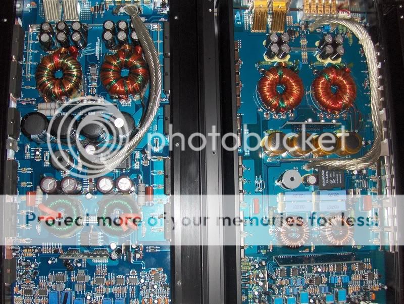

    Ja posiadam psx-d2, kolega jutro wraca z Holandi z Hifonics BXi 2006 ( jeszcze nie wiem jaki głośnik ma w planach )
    Od strony jakości Hifonics vs Boschmann nie ma porównania ale od strony mocy to pod 1 ohm są opinie że psx- d2 ma 1500 rms a dla Hifonics BXi 2006 producent podaje 2000 rms.
    Sa opinie że Hifonics nie zawyża mocy więc mam pytanie.
    Czy jest to realna moc 2000rms przy 1 ohm biorąć pod uwage to że wszystkie elementy z obu wz. są bardzo podobne tylko inaczej rozmieszczone z tym że psx-d2 ma 4 duże kondensatory po środku a Hifonics 4 mniejsze , poza tym psx ma z boku od lewej dwie pary małych kondensatorów 4 i 3 sztuki a Hifonics 4 i 4 sztuki czyli jeden więcej.
    Pewnie to wpływa wszystko na zasilanie ale czy do tego stopnia że ma 500rms przy 1 ohm więcej czy poprostu BXi 2006 nie ma tyle mocy ile podaje producent ?
    Wizualna rużnica to brak 1 małego kondzika po stronie psx ale Hifonics ma po środku 4 kondensatory o mniejszej średnicy niż psx. ( nie wiem jakie oznaczenia mają kondensatory itp po stronie psx a to pewnie ma duże znaczenie a nie tylko ich wielkość ale 500rms na korzyść Hifonics ?

    Wewnetrzyn podobienstw niema zadnych mowie to jako uzytkownik obu tych wzmcniacz i oba ogladalem od srodka.Niewiem gdzie ty widzisz podobienstwo skoro to dwa zupelnie inne pcb dwie zupelnie inne konstrukcje a porownanie typu ten 4 kondesatorki a ten 10 jest co najmniej smieszne i nie na miejscu.Gdyby to przeczytal osoba projektujaca wzmacniacze zapewne dostala by zawalu na miejscu :D
    Pomijam juz to ze napiecie zasilania w bxi jest duzo wyzsze niz w psxd2 a wlasnie od zasilania i obciazenia zalezy moc wzmcniaacza.Przed kolejnymi takimi porownaniami wzmcniaczy polecam zapoznac sie z budowa wzmcniacza na jakiej zasadzie dzial i skad bierze sie jego moc.

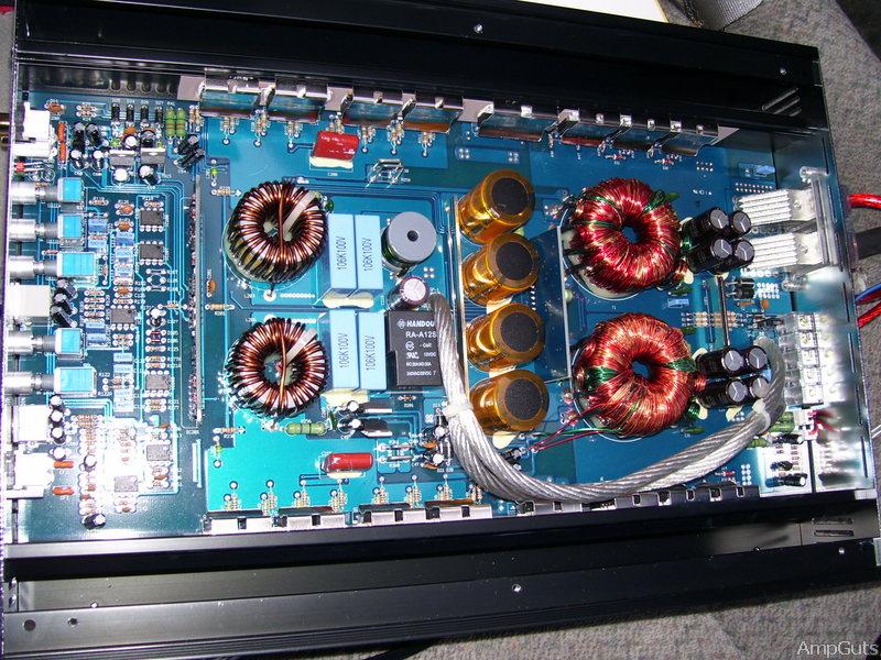

    ps ten bxi co pokazales to rev2006 roku
    tu od lewej widac rev 2007

    Między tymi wersjami 2006 i 2007 jest znacząca rużnica w mocach? wersja z 2007 wygladą dużo lepiej
  • #4 4675299
    _ige_
    Roznicy mocowej niema raczej niema.
