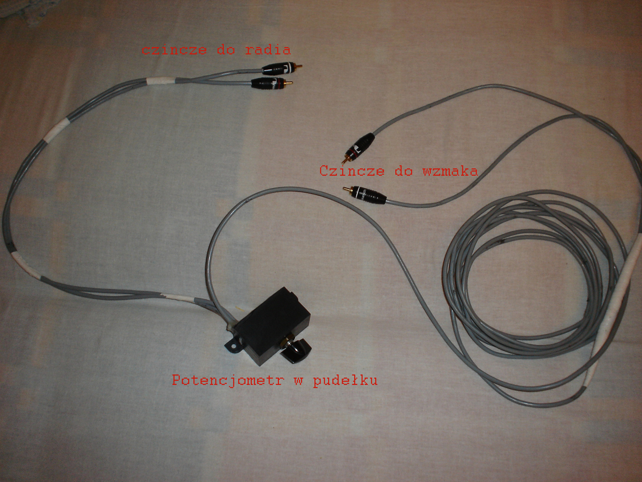

    Witam!!!
    Chcę zamontować jakiś potencjometr na kablu sygnałowym z radia do wzmacniacza samochodowego żebym mógł sterować głośnością wzmacniacza a dokładniej tuby nie grzebiąc nic w radiu ani w bagażniku przy wzmacniaczu Myślę o zrobieniu jakiegoś urządzenia (gałki)potencjometru którą będę mógł sterować głośnością dźwięku - dokładniej do ściszania tuby Zeby wyglądało to tak - przy podkręconym na maksimum potencjometrze grało jak by go nie było, natomiast gdy będę ściszał sygnał wiadomo tuba będzie ciszej grać da radę takie coś zrobić proszę o porady
    Radio jest wyposażone standartowo w pare wyjść rca typu czincz stereo prąd sygnału z radia chyba 1,5V a wzmacniacz przyjmuje do 3,5V
    Wiem że to trochę bez sensu pomysł dokładnie chodzi mi o coś co spowodowałoby ściszanie sygnał pochodzącego z przedwzmacniacza radia na kablu sygnałowym

  • #3 4673769
    viperteam
    Wielkie dzięki!!! Za obrazek!!! napracowałeś się zaraz jak tylko zrobię to dam znać!!! Jeszcze raz dzięki!!!
  • #4 4675904
    viperteam
    Znalazłem potencjometr o takich parametrach jak napisałeś Diagran6 i wlutowałem go według wskazówek na obrazku i wszystko chodzi bez zarzutów!!!!! Bas mogę teraz wyciszyć gdy np. słucham spokojnej muzyki, albo boli mnie głowa nie regulując nic w radiu ani w bagażniku. Jeszcze raz z góry dziękuję i pozdrawiam!!!
    kabel sygnałowy z potencjometrem potencjometr do wyciszania sygnału na kablu sygnałowym

    Scratch
    Temat przydatny ale powiedzcie jak wykonać takie coś kiedy mam radio z jedną parą RCA. Jeden przewód idzie do bagażnika do jednego wzmacniacza, następnie poprzez wyjście out od niego wychodzi następna para RCA do drugiego wzmacniacza no i na tym kablu chciałbym zamontować taki potencjometr. Czy musze poprowadzić od tego pierwszego wzmacniacza do drugiego długi kabel wracający do kokpitu? Jeśli tak to będę potrzebował bardzo długi ten kabel. Da się to jakoś rozwiązać?
  • #7 4788278
    Diagran6
    Poziom 25  
    Witam. Możesz pokusić się o napięciową regulację. Dwa tranzystory, i kilka dodatkowych elementów biernych, uzupełnione pojedynczą żyłą kabla z potencjometrem na końcu. Poszukam w Google jakiegoś "gotowca", i wstawię link. Pozdrawiam :-)
  • #8 4788340
    wasylwek
    Zestawy do samodzielnego montazu nazywa sie to : AKTYWNY FILTR DO SUBWOOFERA SAMOCHODOWEGO nie chce moze reklamowac firmy ale to kit oznaczony bodaj J-266 masz wtedy juz mozliowośc regulowania zarówno herców w zakresie 40- 200 płynnie jak i poziomu głosności. Fajna sprawa polecam bo mozna na prawdę "znaleźć" optymalne herce które ładnie idą w suba coś jakby przedsmak zwrotnicy aktywnej.
  • #9 4884630
    viperteam
    Można kupić też radyjko z taką funkcją sterowania hercami i poziomem głośności na wyjściu RCA subwoofer out ( to taki filtr dolnoprzepustowy aktywny wjuż ww radiu ) Radyjka JVC tak mają
