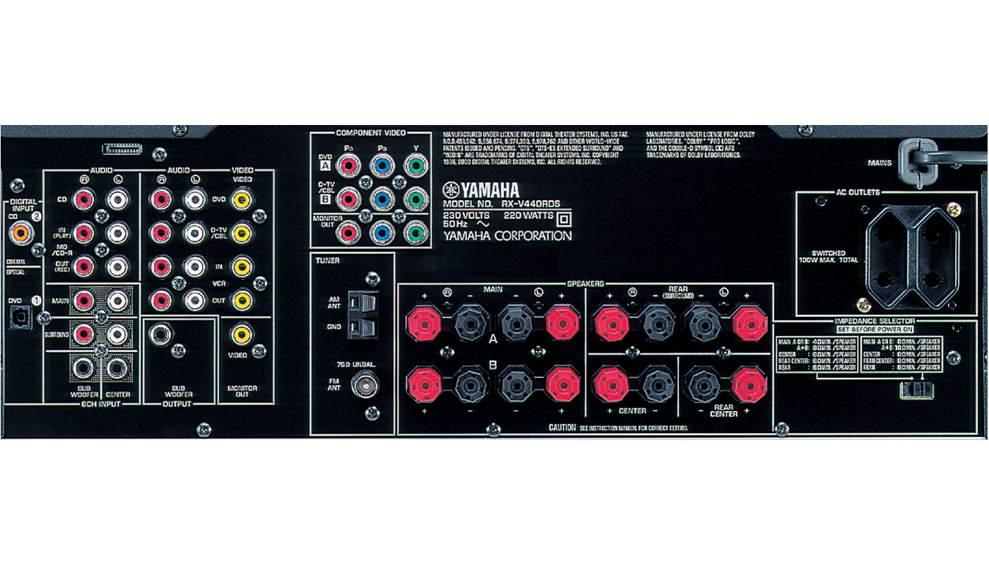

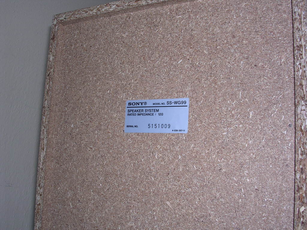

    Jeśli ktoś umiał by mi pomóc, bo mam następujący problem. Posiadam subwoofer Sony SS-WG99 który od kompletu z wiezy MHC-RG55S. Chcialbym go podłączyc do wyjścia Subwoofer Output do innego zestawu
    (Yamaha RX-V440) który posiada jak na zdjeciu zalączonym na subwoofer aktywny.Ok. Podłączam chinch od subwoofera do wyjscia subwoofer output. I tu zaczynaja sie schodki. Co mam zrobić z zasileniem tego suba. Czy mam kupic jakis zasilacz, jak tak to o jakiej mocy. Bardzo prosze od podpowiedz w tej sprawie. Z gory dzieki.
    1 link 2 koncowki od subwoofera
    2 link model subwoofera
    3 link wyjscia z mojego amplitunera nowego
    4 link wyjscia z wiezy od ktorej jest subwoofer

    Z tego co widzę sub wcale nie jest aktywny bo inaczej miałby chociażby wtyczkę do gniazdka. Ta mała wtyczka służy do sterowania subem a nie do zasilania go. Z tego co widzę sub ma troszkę niewygodną oporność, której niestety twój ampli nie obsłuży gdybyś chciał podłączyć go tak jak mówił seraphim czyli podpiąć go pod kanały frontowe(tak na marginesie to ostateczne i beznadziejne rozwiązanie). Pozostaje zrobić go aktywnym, zrobić wzmak chociażby na jednym TDA bo myślę, że on ma niewięcej jak 40-50W. Moim zdaniem jednak gra niewarta świeczki bo za mocny ten sub nie jest. POkaż jeszcze zdjęcie całego tylnego panela w subie.

    Podobno jestem bystry, mimo wszystko jednak nie czaję co Ty chcesz zapinać :P Oporność masz napisaną na subie :P Jak chcesz się upewnić, to sprawdź miernikiem jaką oporność ma przetwornik i zdecyduj, czy ampli się do tego nadaje. Sygnał stereo z tego co widzę sumuje się w amplitunerze więc powinien grać obydwa kanały.

    Jak chcesz podłączyć głośnik bezpośrednio pod kanały frontowe w ampli bez filtra??!! przecież on będzie grał całym pasmem, które dostanie. Głośnik ma 12 ohm więc jest to niewygodna dla kanałów frontowych w ampli i będzie się grzał. To jest zapewne sub pasywny i napędzany jest wzmakiem z wieży. Jeśli podepniemy go pod kanały frontowe to będzie problem ze sterowaniem...

    Ale ono jest pod suba aktywnego, a ten sub jest pasywny więc nie zagra.
