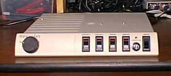

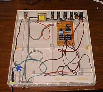

    Poniżej projekt, który może przypaść do gustu osobom lubiącym klimaty lat 60tych. Jest to sterownik 5-kanałowy świateł dyskotekowych zapewniający 100 Watów mocy na każdym kanale.
    Urządzenie wykorzystuje mikrokontroler PIC16F84 z 8bitowym przetwornikiem analogowo cyfrowym. Sygnał z obu kanałów stereo jest połączony i przetworzony na sygnał cyfrowy. każdy z 5 zakresów częstotliwości jest przetworzony przy użyciu 16 punktowej szybkiej transformaty Fouriera (FFT). Wtedy sygnał jest podawanay na każdy kanał poprzez PWM z modulacją.
    Całość dołączona jest w tanim zasilaczu z napięciem wyjściowym 110 woltów. Pisząc samemu program dal mikrokontrolera należy zwrócić uwagę na użycie zarówno FFT jaki i PWM w jednym układzie. Na stronie autora dostępny jest wsad do mikrokontrolera.

    Zrobiłem discolitez i poszukuje przyssawkiktora by umuzliwiała syerowanie bez kompa. Da sie cos takiego zrobic? Chodzi o to zeby uradzenie sterowało np. 8 diodami w jakis okreslony sposub, albo w rytm muzyki. Poradzicie cos? Projekcik moze fajny ale obudowa za duza.

    Mało szczegółów dotyczących projektu. Może taka duża obudowa po to aby postawić na tym wzmacniacz ;).
