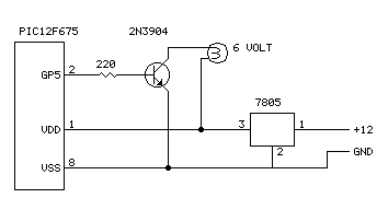

    Ten prosty projekt pozwala na stworzenie prostego efektu świecy przy użyciu mikrokontrolera PIC, którego zadaniem jest symulowanie świecenia programowo.
    Jasność jest kontrolowana przez PWM, który zmienia moc lampy. Losowe wartości odpowiadają za wartość amplitudy migania. jak widać na schemacie, w projekcie użyto tylko 3 pinów mikrokontrolera PIC12F675. PWM jest generowany na GP5 aby sterować małym tranzystorem. to pozwala na podanie wystarczającego prądu by pracować z lampą 6.3 Woltów.
    Ponieważ lampka zasilana jest 2-3 Woltami wydaje się być bardziej żółta, co pomaga uzyskać ciekawszy efekt świecenia.

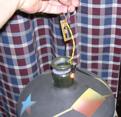

    Całość zamknięta jest w udekorowanej plastikowej butelce. Większość znajomych myślała, nie myślała, ze w środku jest układ elektroniczny tylko normalna świeczka. Kod źródłowy dostępny na stronie autora.
