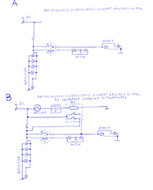

    Witam Was,
    oczywiscie problem sie pojawil bo od 1.10 trzeba swiatla miec wlaczone w naszym kraju,
    ale powiedzcie mi w jaki sposob skomponowac taki wlacznik ktory autoamtycnie bedzie zapalal swiatla, po np. 10 sekundach od momentu wlaczenia rozrusznika i ze bedzie sie wylaczacl po wylaczeniu silnika, oraz ze jak ktos zechce przelacznikiem od swiatel wlaczyc inne swiatla niz do jazdy dziennej (mijania) to uklad sie odlaczy - chodzi mi np o swiatla przeciwmgielne albo zwykle postojowe
    jest taki uklad dostepny gdzies widzialem ogloszenie w motorze ale cena jego jest jakby troche zaporowa, a urzadzenie jak sadze jest proste jak konstrukcja cepa
    dwa przekazniki i jakis opozniacz na 10 sekund. tylko ja nie bardzo wiem jak to zrobic:(

    W Elektronice Praktycznej jest prosty schemat bardzo mało elementów i tani .Nie pamiętam który to numer sam kiedyś zrobiłem taki układzik, który działa do dziś.
  • #6 44706
    uaz
    Układ można wykonać w najprostszej formie na 1 przekażniku sterowanym sygnałem z kontrolki ładowania - zaleta taka że włącza światła dopiero kiedy ładuje akumulator. W zależności od stopnia komplikacji instalacji auta przekażnik powinien mieć więcej par styków w celu odpowiedniego "wpięcia" w instalacię.
    Ja staram się przy wymyślaniu takich rzeczy stosować regułe rosyjskich konstruktorów aut terenowych: "czego nie ma to się nie zepsuje" - 1 przekażnik to chyba minimalna ilość elementów.
  • #7 44774
    felu
    Pomysl Uaza jest najprostszy i dobry ale radzibym podpiac przekaznik pod katrolke smarowania (ladowanie gasnie juz przy kreceniu rozrusznikiem a do napompowania cisnienia silnik musi odpalic) unikniesz zbyt wczesnego zapalenia swiatel, juz podczas krecenia rozrusznikiem.
    Mozesz rozbudowac uklad i zrobic bramke "and" na 2 przekaznikach i drugi podpiac pod kabel swiatel mijania w kostce przy lampie (unikniesz rozbierania plastikow przy kierownicy)

    a jak panowie zastosowaliście przełącznik długich? Nie miałem czasu się głębiej zastanowić, więc nic nie wymyśliłem. W żarówkach typu H4, światła się przełączają. To znaczy, włączenie długich wyłącza mijania. Gdy świecą dwa na raz, to żywot żarówki znacznie spadnie ze względu na temperaturę, prawda?
  • #11 44950
    felu
    Nie chce obrazac rosyjskiej mysli technicznej,ale japonczycy stosuja panewki i smarowanie gasnie zaraz po odpaleniu silnika(jezeli ma zrobione mniej niz 500000 km).Co do dlugich to proponuje podlaczyc plusa do przekaznika z dwoch przewodow(mijania i dlugie) przez dwie diody polaczone katodami.Polaczone do przekaznika a kazdy koniec do przewodu w lampie (mijania i dlugie).
    Przekaznik bedzie wlaczony zawsze (bez wzgledu na rodzaj swiatel) a diody uniemozliwia zapalenie obu wlukien w zarowce rownoczesnie.

    Jeśli interesuje Was SPRAWDZONE rozwiązanie, które stosuję w samochodach od 3 lat ( ok. 900 samochodów) to zapraszam. Rozwiązania kolegi ze stosowaniem diod w reflektorach nie polecam ze względu na dość duży prąd i długi czas pracy. Przepisy dopuszczają używanie przy korzystaniu ze świateł drogowych obydwu włókien więc uważam za bezsensowne komplikowanie układu i wyłącznie włókna świateł mijania. I jeszcze jedno do uwagi jednego z kolegów : nie radzę stosować rozwiązania tylko z przekaźnikiem - można uszkodzić niektóre regulatory napięcia. Weźcie pod uwagę również to, że stare alternatory powodują lekkie świecenie ( czasem niewidoczne) lampki ładowania. I co wtedy zrobicie z prostą elektroniką?
  • #18 48090
    uaz
    Świecenie dwuch włukien to ponad 100W - ciężko to zniosą np. plastikowe odblaski. Nie wydłuży to też życia żarówki.
    Co do samego przekażnika - no fakt, można by skomplikować układ i dodać 1 diodkę zabezpieczające przed przepięciami. Takie coś występuje u mnie w oplu - ma jedną diodkę - służy do załączania dmuchawy i tylnej szyby dopiero po tym jak zacznie ładować. No cóż będzie to dwa razy więcej elementów niż proponowałem na początku.
    Dopięcie przekażnika do kontrolki w układach 9 diodowych powoduje dodatkowo załączenie się ładowania przy wyższych obrotach. Nie wiem natomiast w czym może przeszkadzać "niewidoczne świecenie " lampki - wywoływane najczęściej spadkami napięć na masie, złączach, kablach i diodach-gdzie jak kolega słusznie załważył-cierpią na to głównie starsze pojazdy.

    Uzywam od kilku juz lat rozwiazania analogicznego do wspomnianego przez Uaza stosowanego przez opla do ogrzewania tylnej szyby .Potrzebny jest tylko przekaznik cewka, dwie diody i kilka szybkozlaczek.
    Cewke przekaznika przez przelacznik ( coby mozna bylo nasz cud techniki na wiosne wylaczyc) wpinamy miedzy kontrolke
    ladowania a mase . Jeden styk przekaznika do + drugi przed bezpieczniki do zarowek mijania (lub jak kto woli za przelacznikiem w kierownicy) . Z tego drugiego styku ida jeszcze dwie diody na bezpieczniki postojowek , zeby cos sie takze z tylu swiecilo i wieczorem nie zatrzymala nas policja.Nie mam plastikowych odblysnikow , wiec nie przeszkadzaja mi 2 wlokna swiecace sie rownoczesnie , zreszta glownie jezdze w miescie.
    Opisane rozwiazanie stosuje juz 5 lat i zawiodlo tylko raz - gdy zerwal sie pasek klinowy .
