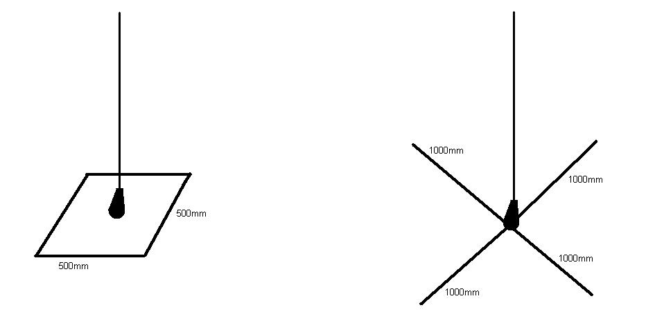

  • #7 4681095
    tomek1212
    Posty: 271
    Pomógł: 5
    Ocena: 17
    Jeżeli chodzi o antene to jest dokładnie taka jak ta http://allegro.pl/item295516320_lemm_at_1700_najtaniej_.html
    Czyli z tego co piszecie wynika, że najlepiej byłoby postawić bude z auta na dachu domu<żart>
    Z tego co piszecie zrozumiałem że mam zrobić coś takiego jak na rysunku. Wersja pierwsza z kawałkiem blachy a druga z czterema drutami.
    Taką antene chciałbym zamontować na maszcie.
    Ponawiam też moje pytanie, czy muszę do tej konstrukcji doprowadzić minus 12V (mase) ??
    O co chodzi z tym kablem ? Chodzi o kabel sygnałowy ??
    To nie żart. Taka antena przystosowana jest do współpracy z "budą auta (jako przeciwwagą) ale może być to coś innego o podobnych parametrach.
    Częściowo rolę tą spełnia zewnętrzny oplot przewodu antenowego (ekran). Do ekranu przewodu ant. musisz podłączyć przeciwwagę a z drugiej strony masę radia. i nie nazywaj tego "-12V". To już lepiej 0V

    Jak dach blaszany płaski to podobnie jak na lewym Twoim rys., ale blacha
    raczej bardziej min. 5.5x5.5m (dobrze łączone arkusze, np. lutowane !)
    Pamiętaj że długość fali dla 27MHz to ponad 11metrów (!) 1/4 fali to ~2.7m !
    Dlatego karoseria samochodu (metalowego) z grubsza może być
    przeciwwagą wystarczającą dla anteny unipolowej na 27MHz,
    a taki kawałek blaszki jak narysowałeś to owszem, ale dla f>300MHz...

    #12 4681376
    SITO79
    Posty: 833
    Pomógł: 113
    Ocena: 102
    W przypadku częstotliwości CB,żeby uzyskać te 10-15 km ,trzeba się jednak nieco postarać.
    -przygotuj sobie kawałek blachy wygiętej w kształcie litery L(kup gotowy kształtownik w sklepie budowlanym,są ocynkowane więc nie zardzewieje)
    -3 lub 4 pręty stalowe(bo najtaniej) o długości minimum 2m każdy (najlepiej gdyby miały po 2.7m)
    -przyspawaj lub przykręć te pręty do blaszki L .
    te pręty utwożą przeciwwagi dla twojej anteny czyli to co właśnie antenie mobilowej jest konieczne do prawidłowej pracy,jeśli chcemy,żeby zaczeła pracować poza samochodem,do którego została przeznaczona.
    antene podłącz kablem antenowym,miejsca połączenia z anteną porządnie zabezpiecz przed dostawaniem się tam wody i gotowe.
    Nie musisz tam już nic więcej podpinać,żadnego minusa,masy czy zera.
    Prezeciwwagi mają zasymulować karoserię samochodu.

    radiosystem napisał:
    Oczywiście , że powinno się podłączyć masę lub przeciwwagę o długości około 2,69m.
    Jaką masę? Antena nie potrzebuje żadnej masy tylko przeciwwagi.
    wttkbari napisał:
    ... postaraj się ową antena przykręcić do kawałka blachy co najmniej 50x50cm który będzie robił, za masę oraz jako przeciwwaga,
    Za mały kawałek. Z biedą do anten UKF - na CB nie bedzie to dobra przeciwwaga (a żadnej masy nie trzeba).
    tomek1212 napisał:
    Wersja pierwsza z kawałkiem blachy a druga z czterema drutami. ..
    Wystarczy jeden drut na przeciwwagę. Żadnego minusa zasilania nie trzeba oddzielnie doprowadzać. Do przeciwwagi dołącza się oplot kabla koncetrycznego i tyle.

    Jesli idzie o jedną przeciwwagę pod kątem 180°,to w zasadzie jeśli by zastosować maszt o długości zbliżonej do 1/4λ i porządnie połączyć z nim podstawkę anteny(blaszke L),to mógł by on stać się przeciwwagą.
    Trzeba by tylko było poprowadzić kabel antenowy wewnątrz masztu.
    Sam maszt musiał by być wykonany z rury o średnicy około 50mm.
    Powstało by wtedy coś na podobieństwo dipola rękawowego,opisywanego w poradniku UKF.
    Tylko rodzi się pytanie ,czy mobilówka zechce pracować z taka przeciwwagą?
    Myślę,że lepiej jednak wykonać przeciwwagi,aby w razie czego można było poprawić SWR odginając je pod odpowiednim kątem

  • #23 4683768
    tomek1212
    Posty: 271
    Pomógł: 5
    Ocena: 17
    Ok, już wiem prawie wszystko (oczwiście głównie dzięki Waszej nieocenionej pomocy). W najbliższym czasie zabieram się za budowę anteny. Czyli tak. Antena zamontowana na kątowniku metalowym. Do kątownika przykręcone 4 lub 6 przeciwwag(myślicie że warto dawać 6??) chyba ze szpilek M8 (lub M10) o długości 2,75m każda. Całość przykręcona do masztu bez żadnych izolacji. Do anteny doprowadzone 15m kabla RG-58 zakończone wtykami UC-1(do radia) i LC-27(do anteny). Antenę po zestrojeniu pomaluję czarną farbą w sprayu, tzw konserwacją (taka jak do konserwacji podowzi samochodowych).
    Co o tym sądzicie ??
    W jaki sposób dostroić taką antenę i na ile SWR (producent mobilówki podaje 1,1-1,2)??
    pozdr.
  • #24 4683808
    c2h5oh
    Moderator
    Posty: 6669
    Pomógł: 502
    Ocena: 753
    Cześć.
    tomek1212 napisał:
    ...Całość przykręcona do masztu bez żadnych izolacji.
    Całość nie. Promiennik ma być odizolowany :) .
    Polecam na sam koniec przewodu zasilającego antenę, jak najbliżej anteny, nałożenie na kabel kilkunastu pierścionków ferrytowych. Mogą być wyciągnięte z uszkodzonych zasilaczy komputerowych.
    Taki zabieg sporo pomoże Twojej antenie, a szczególnie sąsiadom...
  • #25 4683861
    tomek1212
    Posty: 271
    Pomógł: 5
    Ocena: 17
    PROMIENNIK czyli sam bat anteny (to co jest powyżej cewki) ??
    Akuratmam gdzieś stary zasilacz z kompa to mogę wyciągnąć te pierścienie ferromagnetyczne, ale mam pytanie jak to wygląda ??
    No i główne pytanie czy to woóle będzie działać, czy nie, bo kolega kondensator pisze że nic z tego nie będzie a inni piszą ze będzie.
    To jak jest w końcu ??
  • #26 4684410
    Tomek665
    Posty: 1047
    Pomógł: 89
    Ocena: 130
    kondensator napisał:
    Ekran kabla (koncentrycznego) nie ma prawa być częścią promieniującą anteny.
    Mam nadzieję ze to przejęzyczenie.
    Zamiast "nie ma prawa" powinno być -nie powinien.
    A zamiast "częścią promieniującą" -częścią aktywną.
    Jest to może wadą koncentrycznego przewodu ale tak w praktyce jest że zewnętrzny oplot spełnia ( fakt że tylko częściowo, w pewnym stopniu) rolę przeciwwagi.
  • #27 4684444
    tomek1212
    Posty: 271
    Pomógł: 5
    Ocena: 17
    Zewnętrzny oplot kabla antenowego napewno będzie się zwierał z przeciwwagami anteny (tak mi się wydaje).
  • #28 4684594
    kondensator
    Poziom 36  
    Posty: 2699
    Pomógł: 285
    Ocena: 245
    Mam nadzieję ze to przejęzyczenie. Zamiast "nie ma prawa" powinno być -nie powinien.
    (Dziękuję, że przeczytałeś) Celowo tak napisałem ! Piszę, jak ma być prawidłowo,
    nie jak jest w instalacjach typu "kawał drutu, sznurek i skarpetka", a także
    w "wynalazkach" typu "antena EH", "antena sztorm" i ... promiennik od
    anteny samochodowej np. CB na końcu przewodu koncentrycznego - luzem...
    I później "cudowne" wzbudzenia, sprzężenia przy nadawaniu nawet tylko mocą 1W...
    Nie tylko Tomek1212 ma problem z rozróżnieniem masy dla DC
    (sprawdzanej omomierzem) od masy w.cz. i masy od przeciwwagi -
    - wystarczy poczytać Elektrodę i "instalatorów anten" w samochodach
    "masę anteny pociągnij sobie z karoserii kabelkiem"... Tymczasem
    sposób połączenia przeciwwwag, masy dla w.cz. (indukcyjność, choć także
    oporność dla DC ) ma wpływ decydujący na impedancję ale i sprawność
    anteny (i innych konstrukcji w.cz.)
    To ciekawe, możesz rozwinąć ? W omawianych tu antenach
    nie ma np. reflektora parabolicznego... Niektórzy propagują tzw. "anteny
    aktywne" (wiele rzeczy można umieścić pod tą chwytliwą nazwą),
    inni szukają naiwnych na "piorunochrony aktywne"...
    Jeśli antena niesymetryczna jest podłączona do pracującego nadajnika
    to możesz stwierdzić przepływ prądu w.cz. (potrzebne cęgi prądowe w.cz.)
    zarówno w promienniku jak i w przeciwwagach (no, chyba że są
    umieszczone w złych miejscach i niedobrane do częstotliwości pracy).
    Antena samochodowa nawet jeśli się zestroi przy prętowych
    przeciwwagach (zależy od ich kąta, liczby, długości), to przy innej długości
    promiennika niż dla poprawnej instalacji w karoserii samochodu.
    (Dlatego jeśli już, to proponuję robić eksperymenty z promiennikiem
    zastępczym ze zwykłego drutu - bo po obcięciu hartowanego kutego
    stożkowo oryginalnego (30...60zł), już on nie odrośnie... )
    W dalszym ciągu jest to konstrukcja na chwilę, na eksperyment dla
    zdobycia doświadczeń, a nie do instalowania na stałe.
    PS: Pierścienie ferrytowe na kable są w TME, Maritexie i nie tylko.
    Można je mocować na kablu taśmą samowulkanizującą.
    Uwaga są kruche - przy uderzeniu, upadku pękają.
    Są też droższe składane z dwóch połówek do zakładania na kable
    z których nie można zdemontować złącz (np. od drukarki).
    W serwisie komputerowym gdzie wyrzucają popsute zasilacze ATX
    można nazbierać ich większą ilość niż kilka. Dobrego zasilacza od PC
    nie ma sensu rozbierać aby je zdobyć, zwłaszcza że 1...2 szt pierścieni
    jest mało skuteczne - dobry efekt jest przy 6..20 sztukach. Pierścieni
    ferrytowych nie można jednak stosować zamiast przeciwwag anteny !
    Jest to tylko środek pomocniczy, zmniejszający przepływ prądu w.cz.
    po wierzchu ekranu kabla !
