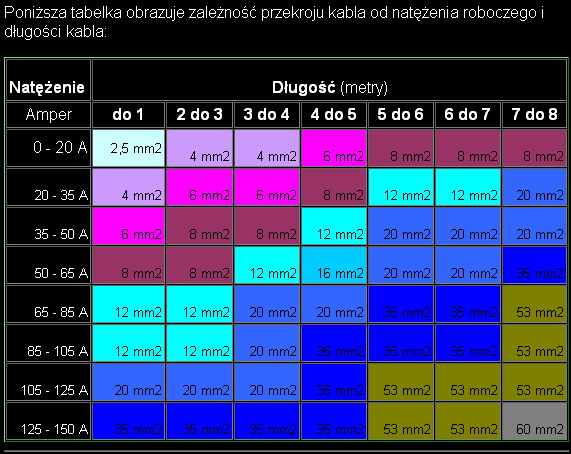

    Czz moge podłączyć 2 wzmachole pod jeden kabel o śr 4mm??
    a wzmachole to
    -GTA 2 Special Mk II
    -voice kraft c 238

    Troszkę za cienki przewód, a ten voice szajs to z miejsca sobie odpuść, poszukaj o nim na forum.

    Kabel o srednicy ok 4mm to raczej kabel 10 mm2... tylko ta srednica 4 mm to z izolacja czy bez???/ bo sama miedz ok 4 mm jest w kablu 10 mm2... a jak z izolacja to moze to byc cos ok 6 mm2
    Najlepiej kup kabel 20 mm2 lub 25 mm2 i bedziesz mial spokoj, raz połozysz kable w aucie i juz nie bedziesz musial zmieniac...
    a Voice,a sobie daruj :!:
