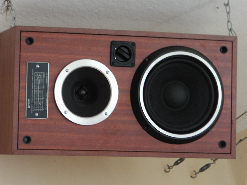

    Witam, mam głośniki Unitry, na tabliczce z wykresem z przodu napisane jest: "Moc znamionowa 30W", na nalepce z tyłu jest napisane ZG10, moc 10W.
    Szukałem w internecie kolumn zg10 i wszystkie wyglądają inaczej niż moje.
    Więc w końcu co to za kolumny?
    Co to dokladnie za kolmny? (zg10?)
    Oryginalnie był w środku głośnik gdn 20/30 8ohm, wiecie czy głośnik gdn 20/40 lub gdn 20/60 zagra w nich przyzwoicie?
    A może jakaś alternatywa dla tego niskotonowego? Mam tam teraz alpharda włożonego :(
    Aktualnie jest wzmacniacz unitra 2x25W PW8040, ale bedzie diy na lm3886.

    To sa: ZG30 albo ZG30C

    jakie to proste, zg<ilosc wat> :)
    Doczytałem się ze gdn 20/40 będzie dobrze pasował do nich, a co z gdn 20/60? Jak wstawie 60watowy to będzie pasowała objętośc skrzynki? Poprawi to dźwięk czy zepsuje? Bo różnica w cenie to 10zł, a jeśli ma to poprawic brzmienie, to czemu nie.

    Raczej nie poprawi, obudowa jest wyliczona dla konkretnego głośnika. Miałem kiedyś te kolumny, nie trzeba ich poprawiać.

    Ja mam te kolumny i mam gdn 20/60 włożone. niestety nie mam jak porównać z 20/40. Ale biorąc pod uwagę, że to obudowa zamknięta, to na pewno włożenie 20/60 nie pogorszy sprawy - co najwyżej różnica na korzyść może być niewielka.
    Mnie się wydaje że będzie nieco więcej basu.
    Na wykresie częstotliwości 20/60 nieco ładniej odtwarza średnie tony.
    Krótko mówiąc, chyba warto.

    Proponowałbym wrzucić jednak 20 40 który radzi sobie ze średnicą dużo lepiej niż 20 60.
