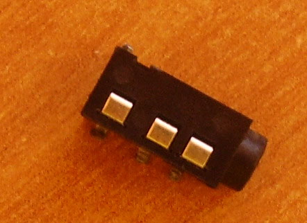

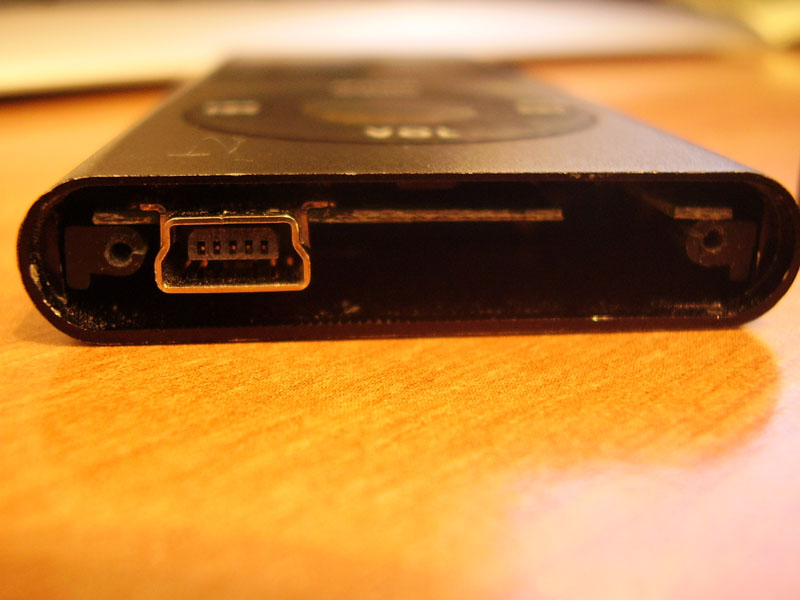

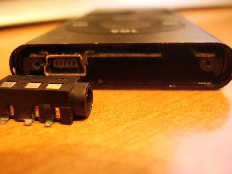

    Witam, przyjąłem do naprawy odtwarzacz mp3 marki moore, model nieznany. Objawy uszkodzenia jakie podała klientka to przerywanie dźwięku podczas słuchania. Po zdjęciu dekielka dolnego ujrzałem gniazdo urwane razem z padami. O ile przelicowanie pinów do żył raczej nie będzie stanowić problemów to dalsza rozbiórka napewno. Z tego co widzę to płytka powinna się wysuwać, ale nie bardzo chce. Boje się przyłożyć większej siły żeby czegoś nie wyrwać. Nie wiem jak jest mocowany wyświetlacz - czy na taśmie czy na gumkach do płyty ? Oraz nie wiem jak jest mocowany też joy i czy da rade to wszystko ładnie wysunąć aby niczego nie rozwalić ? Musze się jakoś dostać do przynajmniej pierwszego cm tej płytki żeby połatać te scieżki i przykleić to gniazdo. I teraz pytanie do znawców tematu - jak mam się do tego zabrać ? Czy ciągnąć na chama aż coś urwę (:D) ? Może ktoś już rozbierał takie cudo ? Pozdrawiam.

    czy u gory jest drugi dekielek? jesli tak to go zdjemij, moga byc srubki, jesli nie ma to ciagnij, powinno wyjsc, podejrzewam ze rozbiera się go podobnie jak ipoda (chyba mini) ktory u góry ma śrubki a u dołu taka zawleczke, po zdjeciu zawleczki wysuwa się wszystko do dolu, idzie to dosc opornie ale idzie

    Tylko że w tym mp3 na górnym dekielku jest przełącznik załączający go. Ale delikatnie spróbuje podważyć. Może się uda :)
    Udało się :D
    Podważanie górnego dekielka nic nie dawało. Wziąłem szeroki i cienki kondensator ceramiczny i od strony gniazd zacząłem delikatnie popychać płytkę i wyszło do góry :) A opornie szło bo było przyłapane glutem do obudowy. Dzięki wielkie za naprowadzenie.
