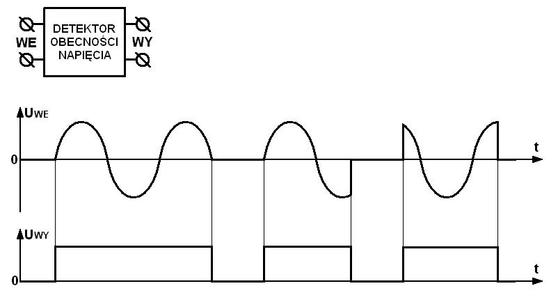

    Zacznę od wyjaśnienia dokładniej o co mi chodzi.
    Potrzebuje zbudować układ, który będzie dawał sygnał w momencie gdy na jego zaciski wejściowe będzie podane napięcie. Układ ten musi reagować szybko.
    Poniższy rysunek przedstawia przykładowy przebieg podany na wejście układu (przebieg górny), oraz przebieg na wyjściu (przebieg dolny), będący sygnałem informującym o obecności napięcia na zaciskach wejściowych.
    Jak zbudować detektor napięcia AC/DC dla sieci 230V i niskich napięć?
    Na wejście będzie podawane napięcie przemienne 230V. Dobrze by było gdyby układ reagował również na napięcia stałe.

  • #8 4769326
    _jta_
    Specjalista elektronik
    Posty: 48986
    Pomógł: 3207
    Ocena: 4233
    A napięcie wyjściowe mierzysz pomiędzy wyjściami, czy między wyjściem, a ziemią?
    Poza tym, wejście trzeba zrobić różnicowe - najprościej dodać na wejściu coś takiego, jak jest na wyjściu
    - wzmacniacz operacyjny z czterema opornikami tworzącymi dwa identyczne dzielniki - i wejścia dzielników
    podłączyć do punktów, między którymi chcesz mierzyć napięcie. Wtedy nie potrzeba dodatkowej separacji.
    Uwaga: prostownik daje na wyjściu zero, kiedy napięcie wejściowe przechodzi przez zero - jeśli chcesz
    tego uniknąć, to chyba nie da się bez dwóch prostowników, z których jeden będzie miał przesuniętą fazę
    przy użyciu kondensatora połączonego szeregowo z opornikiem R1; i sumowania sygnałów z prostowników.

    #10 4770261
    _jta_
    Posty: 48986
    Pomógł: 3207
    Ocena: 4233
    Tak, to ma być tak, jak ten drugi człon prostownika idealnego.
    Nie jest dobrze, jeśli się pojawia napięcie na wyjściu, kiedy wejście jest zwarte z masą układu (bo rozumiem,
    że jak łączysz do fazy i masę, i wejście tego okładu, to są zwarte) - to oznacza, że w układzie jest jakiś błąd.
    Może spróbuj zacząć od uruchamiania układu, w którym będzie wzmacniacz, R3 i R4 - chodzi o to, żeby
    dawał niezerowe napięcie na wyjściu wtedy i tylko wtedy, gdy jest napięcie między jego wejściami. Żeby
    napięcie sieci nie groziło jego uszkodzeniem, powinien mieć dzielnik co najmniej 1:30 - czyli R3>=30*R4.
    Oporniki jak najdokładniejsze - 0.1%, jeśli masz takie; R4 pasowałyby około 20k, więc R3 około 600k
    (większe mogą pogorszyć działanie wzmacniacza, mniejsze oznaczają większy prąd wejść).
    Wzmacniacz powinien mieć CMRR powyżej 60dB (ale chyba prawie każdy ma >70dB).
    Na wyjściu powinieneś uzyskać nie więcej, niż 20mV, jeśli wejścia połączysz razem do fazy, i 1/30
    napięcia między wejściami - to powinno rozróżnić napięcie 0.6V między wejściami od fazy "wspólnej".
    Z kondensatorem uwaga na pewien problem: jak jest naładowany, to nawet jak zaniknie napięcie wejściowe,
    będzie się przez chwilę rozładowywał - wynik będzie taki, jakby wciąż jeszcze było napięcie na wejściu...
    A naładowania nie unikniesz: kiedy napięcie na wejściu jest niezerowe, kondensator jest naładowany; jeśli
    nagle zaniknie, to przez czas C*R2 będzie jeszcze płynął prąd, i dla sensownych wartości elementów ten
    czas będzie dość długi - kilka, a może nawet kilkanaście ms. Natomiast moment zaniku napięcia można
    rozpoznać po tym, że skokowo spadnie napięcie na wyjściu "detektora", który nie ma kondensatora.
    Z kolei, kiedy napięcie na wejściu jest bliskie zera (a zwłaszcza kiedy jest zero), ten "detektor" nie da
    żadnego sygnału, że ono zanikło, za to ten z kondensatorem da skokowy spadek napięcia. Problem
    będzie z tym, że detektor z kondensatorem może przy wyłączaniu dawać skokowy wzrost napięcia
    I trzeba będzie obliczyć, czy jest taka kombinacja liniowa napięć z obu detektorów, która zawsze
    będzie się zmieniać w chwili wyłączenia, niezależnie od tego, w który punkt sinusoidy się trafi.
    Można by zrobić jeszcze inaczej: tylko detektor z kondensatorem. Jeśli trafimy w punkt, w którym
    napięcie jest spore - na wyjściu uzyskamy skok do maksymalnej wartości, jaką jest w stanie dać
    wzmacniacz operacyjny, przez czas rozładowania wartość stała, i potem szybki zanik (R2*C/Au).
    Jeśli blisko zera napięcia - to akurat na wyjściu było spore napięcie, impuls będzie krótki, albo go
    nawet nie będzie, tylko szybki zanik. Ale trzeba będzie zauważać skoki napięcia w obie strony.

    i może to zakłócać jego działanie. Ważne jest również, żeby oporniki były dokładnie dobrane.
    Masa układu została uziemiona.
    1-Na wyjściu brak sygnału (poziom sygnału zerowy - ok).
    2-(Jako pierwsze wejście potraktowałem górne ze schematu czyli odwracające wzmacniacza). Na wyjściu sinusoida o znaku przeciwnym - ok.
    3- Na wyjściu sinusoida o znaku zgodnym - ok.
    4- Na wyjściu jest przebieg o stałej polaryzacji i dwa razy wyższej częstotliwości. Wygląda to tak jakby odkształcona sinusoida (górne pół okresy o większej amplitudzie), i całość przesunięta w górę tak że nie zmienia polaryzacji (nie przechodzi przez zero).
    #16 4798970
    _jta_
    Posty: 48986
    Pomógł: 3207
    Ocena: 4233
    Wygląda na przesterowanie - trzeba zwiększyć stosunek oporników wejściowych do wyjściowych (na rysunku prostownika
    idealnego z 03 Lut 2008 16:04, z którego bierzesz drugi wzmacniacz, jest to stosunek R3/R4), myślę że dwukrotne
    zwiększenie powinno być wystarczające. Możesz to wypróbować łącząc wejścia do fazy przez opornik dwa razy mniejszy
    od R3 - taki odpowiada dwukrotnemu zwiększeniu R3, bo oba R3 będą połączone równolegle - i sprawdzić, jaki wystarcza.
    A potem wziąć ten stosunek oporów o 20% większy, niż wyjdzie - żeby był zapas bezpieczeństwa.
  • #17 4823615
    Rysio4001
    Posty: 3005
    Pomógł: 613
    Ocena: 1069
    Zwiększanie stosunku rezystancji w dzielnikach (nawet 100 razy, czyli R4-10k, R3-1M) nie wiele daje (nie znacznie się tylko zmniejsza poziom sygnału na wyjściu, oczywiście chodzi o sygnał gdy na wejście jest podana tylko faza). Próbowałem nawet zwierać wejścia odwracające i nie odwracające bezpośrednio na wzmacniaczu operacyjnym, i też w przypadku podania fazy na wejście układu pojawia się taki sam sygnał na wyjściu jak wcześniej. Zbudowałem cały układ jeszcze raz na nowych częściach żeby wykluczyć uszkodzenie lub błąd, i nadal to samo.
    #18 4824267
    _jta_
    Posty: 48986
    Pomógł: 3207
    Ocena: 4233
    Dziwne - układ z oporników i wzmacniacza operacyjnego w przewidzianym dla tego wzmacniacza
    zakresie napięć powinien działać liniowo, więc jeśli przy podaniu napięcia na jedno wejście (a na
    drugie masy) napięcie na wyjściu jest przeciwne, niż przy podaniu napięcia na drugie wejście,
    to podanie równego napięcia na oba powinno dawać zero na wyjściu.
    Może upewnijmy się, czy tak samo rozumiemy, jak to miało być zrobione: z tego rysunku bierzemy
    drugi wzmacniacz, i oporniki R3 i R4 - nic więcej; wejściami są końce oporników R3 (te, które nie są
    połączone z opornikami R4); wzmacniacz operacyjny zasilamy napięciem np. +-15V (czyli +zasilania
    wzmacniacza to napięcie +15V względem masy, do której jest podłączony dolny R4,-zasilania - -15V)?
  • #19 4831057
    Rysio4001
    Posty: 3005
    Pomógł: 613
    Ocena: 1069
    Wygląda że się rozumiemy. To jest dokładnie tak połączone. Rysunek poniżej.
    Ja też nie mogę zrozumieć dlaczego się tak dzieje. Jest to bardzo dziwne zjawisko.
    Na rysunku na czerwono zaznaczyłem dokładni gdzie zwierałem dla próby, o czym pisałem wcześniej (poniżej cytat).
    Układ próbowałem zasilać z zasilacza stabilizowanego symetrycznego + - 15V wykonanego celowo do tego układu, zasilacza warsztatowego + - 15V, oraz z dwóch akumulatorów żelowych 12V ALARMTEC (w tym przypadku miałem źródło zasilania + - 12V). We wszystkich przypadkach był ten sam problem.
    _____________________________________________________________
    Układ ten zaczął działać poprawnie (zniknął problem tych dziwnych zakłóceń).
    Zbudowałem inny układ który pracował również na potencjale sieci, i też występował problem zakłóceń o podobnym charakterze jak wcześniej (układ ten budowałem już parokrotnie wcześniej i nie było problemu). Okazało się że te wzmacniacze operacyjne mają jakiś feler (kupiłem 10 sztuk i na wszystkich jest to samo), teraz kupiłem wzmacniacze innego producenta i jest ok. A więc mogę teraz ruszyć z budową prototypu mojego "detektora napięcia".
    [Posty scaliłem. Mariusz Ch.]
✨ Dyskusja dotyczy budowy szybkiego detektora napięcia AC/DC, który ma wykrywać obecność napięcia na wejściu, zarówno sieciowego 230V, jak i niskich napięć od około 10V, przy minimalnym obciążeniu badanego obwodu (prąd wejściowy max 1-2 mA). Wymagane jest szybkie reagowanie na pojawienie się i zanik napięcia, wykluczające użycie przekaźników. Proponowano różne rozwiązania, m.in. wykorzystanie dzielnika rezystorowego, mostka prostowniczego, optoizolatorów, wzmacniacza operacyjnego jako wzmacniacza różnicowego oraz separacji galwanicznej przez transformator. Problemy techniczne obejmowały błędne sygnały przy podłączeniu tylko fazy (bez różnicy potencjałów między zaciskami), co mogło wynikać z pojemności pasożytniczej względem ziemi lub przesterowania wzmacniacza. Dyskutowano o konieczności stosowania precyzyjnych rezystorów (np. 0,1%), odpowiedniego stosunku dzielników (np. R3≥30*R4), oraz o wpływie uziemienia masy układu na poprawność działania. Rozważano także alternatywę w postaci czujników Halla (halotronów) z cewką i rezystorem w szeregu, zapewniających separację i szybki czas reakcji, choć z potencjalnymi trudnościami w kalibracji i czułości. Wskazano, że prostownik idealny i wzmacniacz różnicowy mogą być bazą do dalszych eksperymentów, ale wymagają starannego doboru elementów i konfiguracji. Ostatecznie problem z niepożądanym sygnałem przy podłączeniu tylko fazy nie został jednoznacznie rozwiązany, mimo prób zwiększania stosunku rezystancji i testów na różnych zasilaczach symetrycznych.
