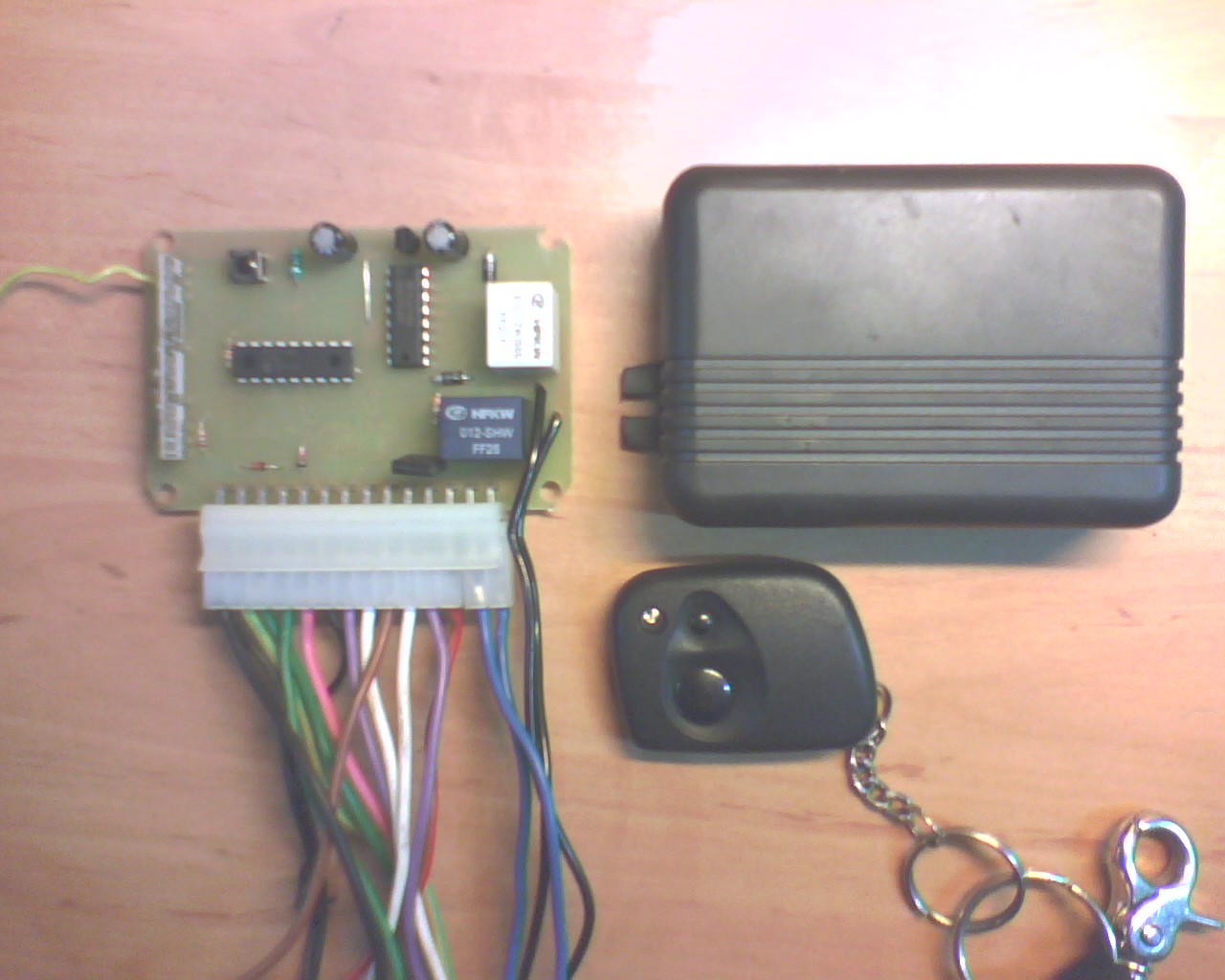

szukam schematu autoalarmu mam tylko zdiecie

    Może to któryś z serii TX lub wyrób AMT. W poniedziałek mogę powiedzieć w 100%. Pewnie do tego czasu koledzy mnie uprzedzą :-)

    tomison
    wyglada mi to na alarm z firmy jamar
    jezeli jest to wiazka od tego alarmu to napewno
    czerwony plus
    czarny minus
    białe kierunki
    brazowy i biały zamek
    niebieskie to krancówki i wyzwalanie z dodatkowych czujnków
    ten cienszy czarny masa dodatkowych czujników
    dwa czarne co sa wlutowane do blokada np pompy zapłonu itp
    a syrena to albo biały mozna zmierzyc po wyzwoleniu alarmu
    i zaplon rózowy
    zreszta po podłaczniu alrmu do zasilania czerwony i czarny ten grubszy mozna wszytskie przewodu rozszyfrowac
    kierunki ida od jednego przekaznika blokada od drugiego
    syrena od tranzystora itd
    proste jak drut wystarczy miernik i ogledziny płytki
    powodzenia:D
