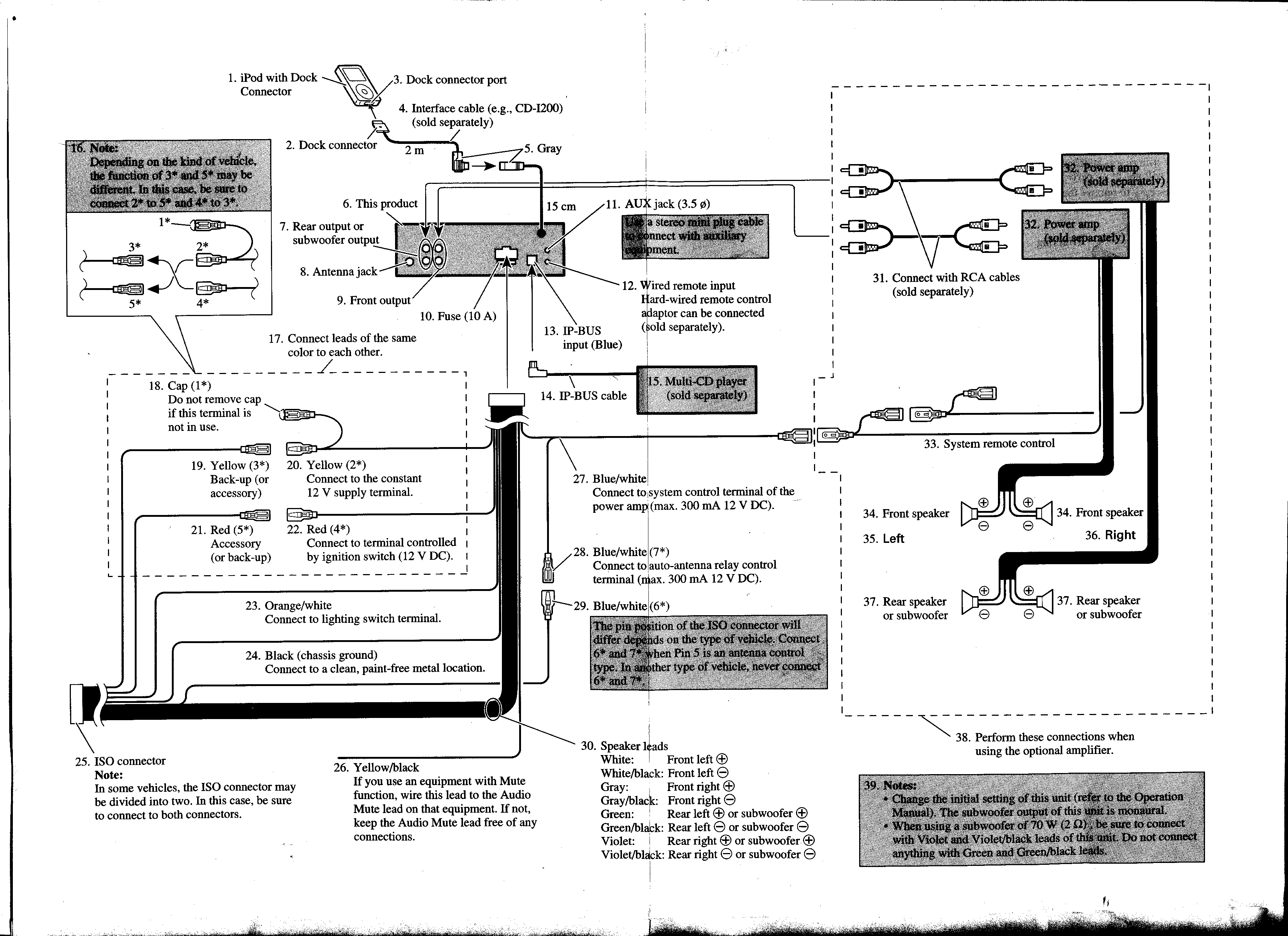

    witam jak musze zmostkować kable aby radio działało bez włączonego kluczyka w Pioneer 4900ib?????

    Tam gdzie masz sygnal napiecia podpiety ze stacyjki musisz to odlaczyc a w jego miejsce wpiac kable bezposredni z akumulatora... napeno jeden bezposredni + zasilania jest na pamiec radia, wiec musisz ten pin zmostkowac do zasilania
    Jak podeslesz jakis rysunek koncowki to Ci narysuje...

    prosze jeśli ktoś może to niech mi to narysuje

    Rozepnij kabel czerwony i czerwonym kablem(wychodzącym z radia, nie z kostki) wepnij sie w kabel żółty masz wolną wsuwkę
