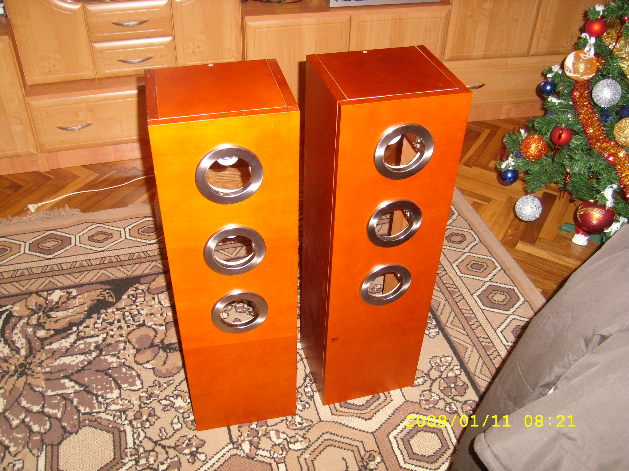

    Cześć!!!
    Przedstawiam wam mój kolorofon.
    A więc zaczeło się od tego że tata zniósł ze strychu urządzenie które mrugało w rytm muzyki. Bardzo mi się spodobało więc dał mi je (miałem 7 lat). Pewnego dnia zrobiłem zwarcie na wyjściu i spaliły się triaki, kolorofon powędrował z powrotem na strych.Niedawno coś mnie tkneło przeglądając kolorofony na elektrodzie żeby naprawić mój kolorofon.
    Więc zabrałem się do pracy wymieniłem triaki na mocniejsze bo poprzednie się grzały, układ scalony w wzmacniaczu sygnału i potencjometr. Kupiłem nowe żarówki, oprawy stropowe, obudowy na żarówki wykonał dla mnie kuzyn. Urządzenie posiada 6 kanałów po 100 watt, wzmacniacz sygnału dzięki czemu po przyciszeniu muzyki kolorofon nie gaśnie, regulacje czułości kazdego kanału, regulacje poziomu sygnału
    i wskaźniki poziomu sygnału.Nie posiadam schematu
    Koszty naprawy:
    triaki 4 szt po 6 zł szt
    Układ scalony UL 1490 7 zł
    Potencjometr 2 zł
    Żarówki 6 szt po 8,60 szt
    Oprawy stropowe 6szt po 8 zł szt

    Duch__
    Witam. Obudowy ładne kuzynek zrobił, jednak są mało praktyczne, bo za dużo miejsca zajmują (tyle co średniej klasy kolumienki). Popraw trochę obudowe od sterownika i będzie ok.

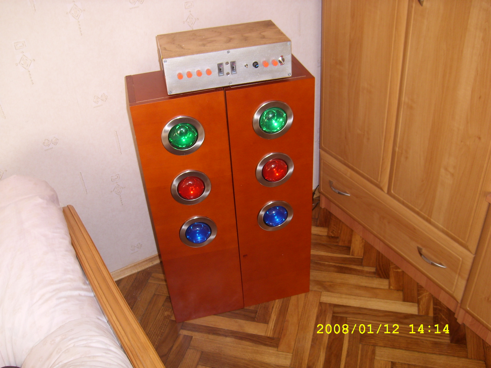

  • #3 4686156
    dexter1
    Kolumny są w porządku, zamontuj jeszcze tylko wentylatorki z tyłu bo w moje potrafią się nieźle nagrzać co można poczuć nieraz nosem. Ogólnie bardzo estetycznie wykonana konstrukcja można by wmówić że ze sklepu. Gratuluje profesjonalnej roboty.

  • #6 4686351
    wojto15-05
    witam no konstrukcja całkiem fajna. Ale jak dla mnie mało praktyczna bo taki kolorofon kojarzy mi się z latami 80 :D A co do chłodzenia wiatrakiem to nie ma potrzeby bo tego co widzę to niema z tyłu ścianki w obudowach wiec chłodzenie wystarczające. Ocenka 5/10 bo za mało sie napracowałeś.

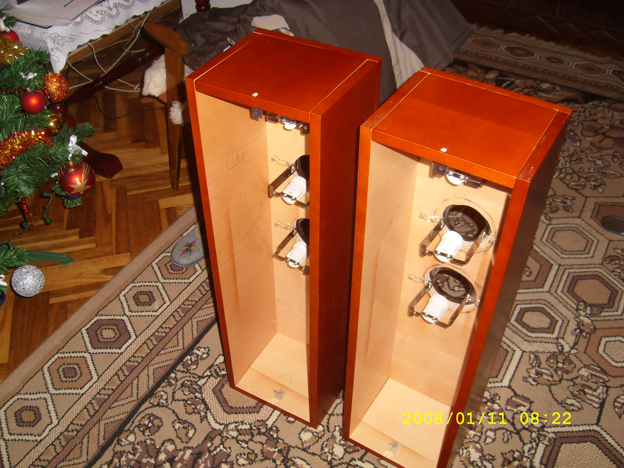

    Poziom 24  
    A mi sie podobają te obudowy właśnie dlatego ze są takie duże i przypominają głośniki, tylko tak jak napisał dexter1 przetestuj te kolorofony podczas dłuższej pracy czy sie nie będą grzać chociaż z tyłu są otwarte i nie powinny chyba. Jak zobaczyłem wnętrze to mi się przypomniał stary dzwonek do drzwi do którego też był podłączony taki czarny transformatorek :) Mam nadzieje ze te triaki do czegoś umocowałeś i nie wiszą na kablach :)
  • #8 4686811
    piotrek1994
    Witam!!!
    Jak chodzi mnie to mam 14 lat i jestem początkujący.Obudowy zrobił sobie kuzyn miały być to kolumny ale sie rozmyślił i mi je dał. Tylna scianka jest przykręcona ale myśle że niepowinno się grzać ponieważ są zastosowane żarówki 60 watt.

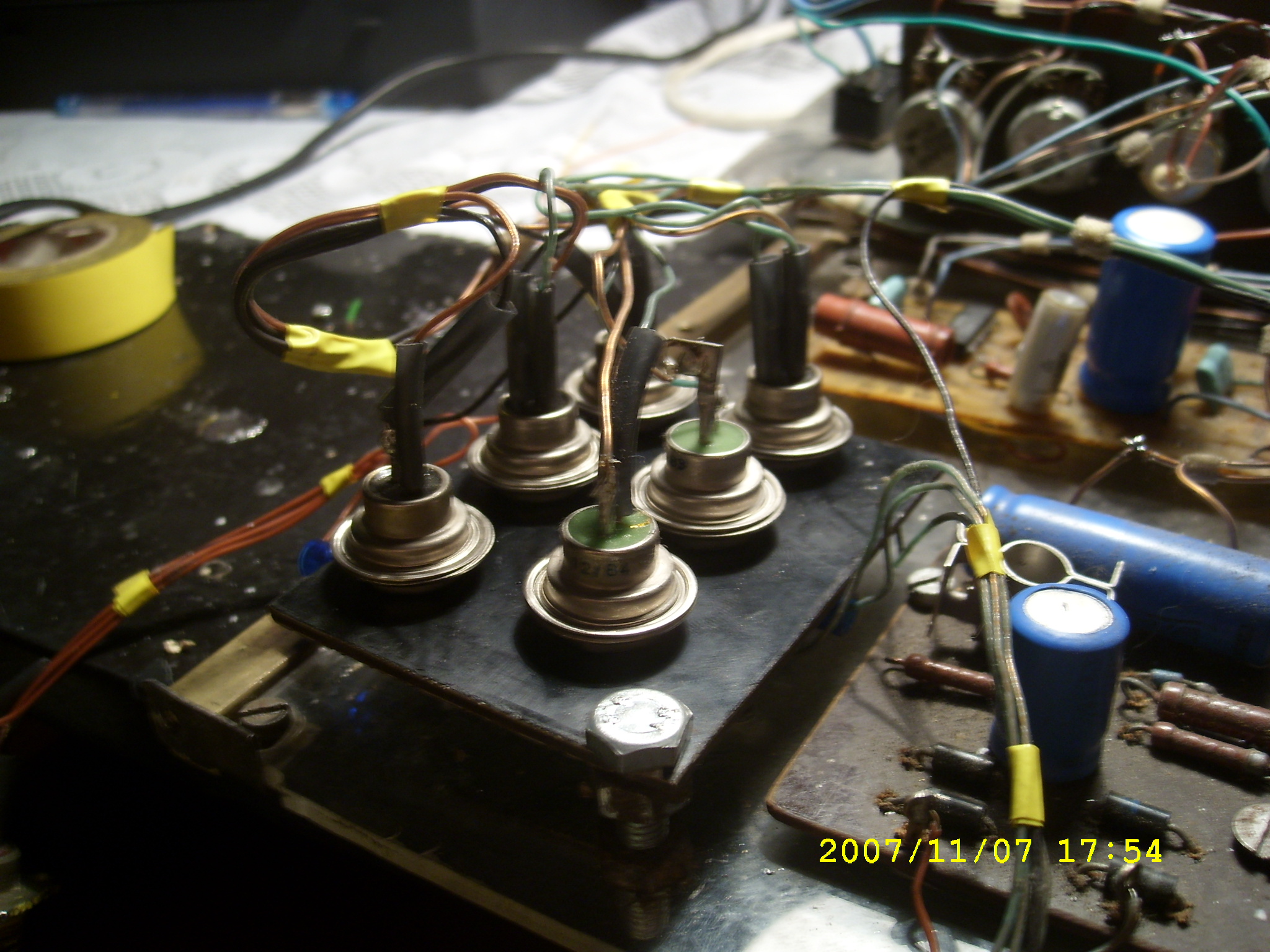

    piotrek1994
    To poprzednie zdjęcie ze srodka było jeszcze przed wymianą triaków
    po wymianie wygląda to tak

    sk700
    A co robi ten brązowy kabelek nad poziomym elektrolitem?
    Czy ty chcesz kogoś tym zabić?
    Najlepiej to powymieniaj wszystkie kable w Twoim sprzęcie, bo widać na zdjęciach, że już sparciały...

    Bisuside14
    Koledzy mają racje zmień kable zadbaj przedewszystkim o bezbieczeństwo. Jeśli to są termokoszulki to je podgrzej i daj je nawet na minusach będzie bezpieczniej estetyczniej i podniesie Ci to ocene. :D

    ctk24
    Bardzo ładnie to wygląda, nawet pomimo wielkich gabarytów, ale w środku konieczna jest renowacja.
    Napisałeś że wymieniłeś triaki na silniejsze, kiedyś sam będziesz ojcem i przyniesiesz to cacko ze strychu swojemu synowi, on pewnie też będzie eksperymentował i zrobi zwarcie, wtedy spalą się nie triaki tylko te liche przewody, stare pordzewiałe kable, to może się źle skończyć.
    Wymiana przewodów nie będzie bardzo kosztowna, można uzyć np; kabli z zasilacza komputerowego, bo są wytrzymałe, ale najlepiej będzie kupić nowe.

    Jakub 1551
    Wszystko gra, efekt koncowy calkiem dobry. Oczywiscie te stare kable nalezy wymienic, i jeszczejedno. Kabli ze soba nie lutuje sie "na krzyż" tylko sklada je sie razem i dopiero lutuje.
