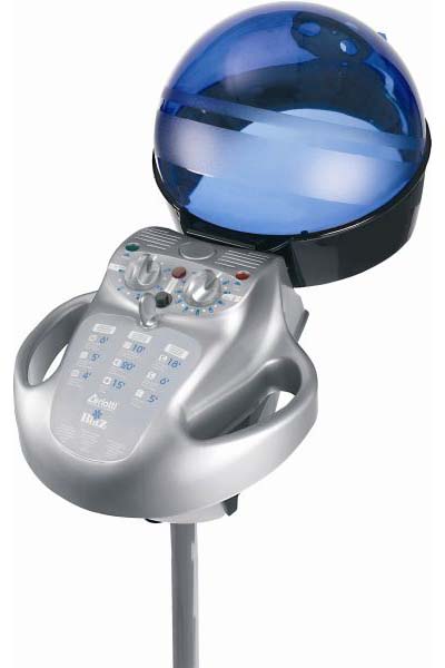

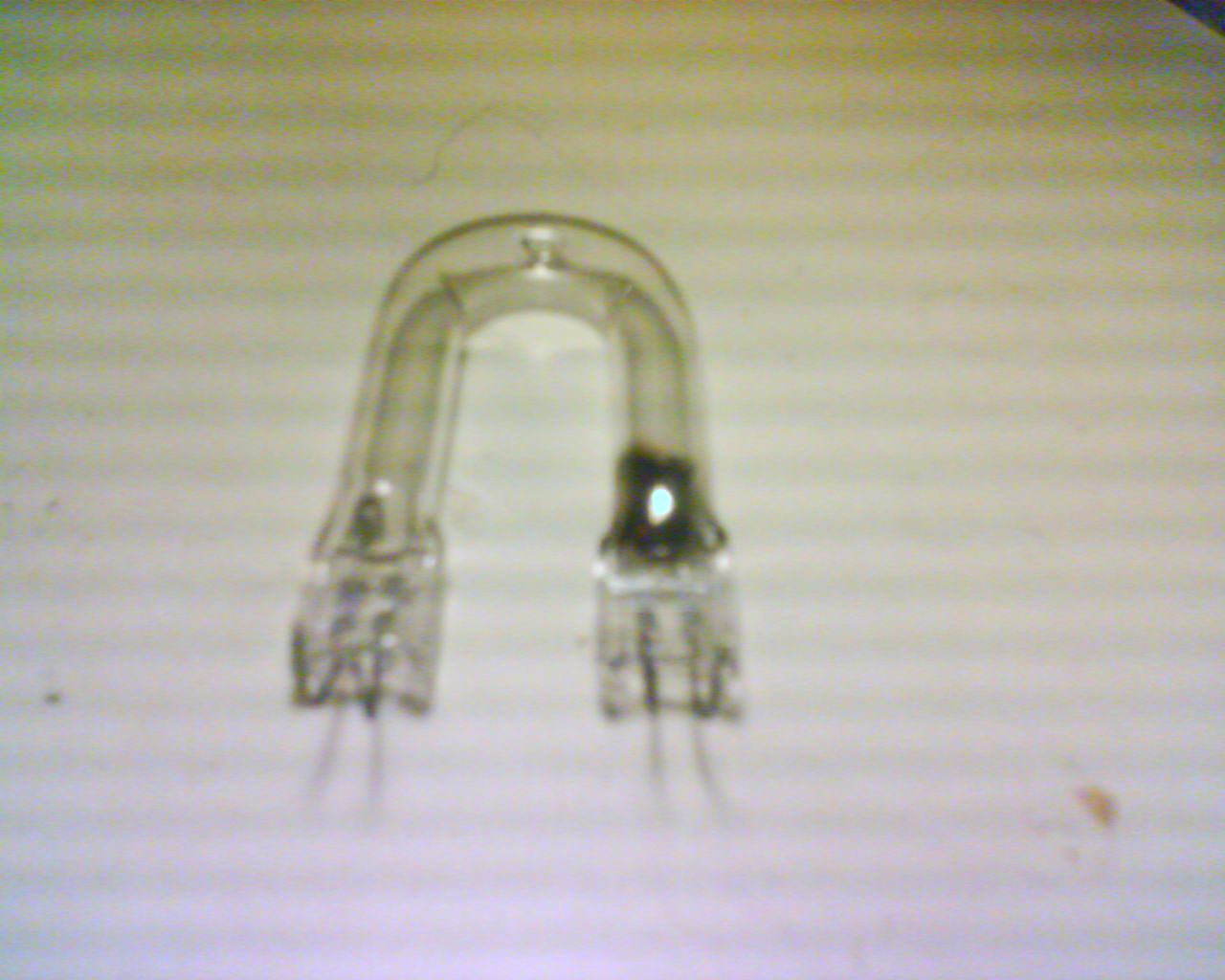

    Tak jak w temacie fryzjerska parownica do włosów miała następującą usterkę: Wybijała korki jak tylko się ją włączało. Rozebrałem i stwierdziłem że usterką była upalona lampa (wyglądająca jak lampa wyładowcza pokazana na zdjęciu) dzięki której podobno powstawał ozon. Czy to jest lampa wyładowcza i czy ktoś wie gdzie taka lampę zakupić?

    To jest własnie taka jak na zdjęciu powyżej.

    kradynaj
    Dobrze kombinujesz lampa wyładowcza a konkretnie jest to tzw palnik kwarcowy. Osobiście ze starych zapasów posiadam proste a nie w kształcie " U " Może byc ciężko znaleźć - pytaj w serwisach sprzetu medycznego lub o serwis u sprzedawcy

    kamil22011
    A czy jest możliwość zastąpić ta lampę czymś innym na przykład dwoma prostymi? Z kontaktem do serwisu będzie ciężko bo nigdzie serwis się nie ogłasza. Parownica pochodzi z Włoch i musze kombinować inaczej.

    kamil22011
    Na początku tematu pisałem że usterką było wybijanie korków przez sprzęt. Po wyciągnięciu lampy objawy ustąpiły. Niestety po paru dniach znów to samo. Sprzęt wybija korki. Może ma ktoś jakieś sugestie bo ja już wyczerpałem asortyment.

    oj
    Usterka jest od strony przetwornicy do tej lampy; zużyta lampa nie będzie dawała takich efektów wybijania bezpieczników

    kamil22011
    Jeżeli ktoś ma jakieś sugestie skąd wziąć takowy jak na zdjęciach palnik kwarcowy w kształcie lit. U to bardzo proszę o namiary.

    oj
    Jeżeli dobrze widzę na zdjęciu, ta lampa z każdej strony ma po dwa wyprowadzenia - czyli ma żarniki. W tej chwili wyglądają na zwarte (stopione) lub rozwarte.
    Podobnie wygalają lampy rurowe (świetlówki) UV-C tylko są większe i w innym kształcie.
    Takiego kształt nie widziałem i są marne szanse dostania poza producentem tej parownicy.

    pitersan
    Producentem tej lampy o nazwie LRUV 8W/ U jest Pracownia Lamp Wyładowczych Instytutu Elektrotechniki. Jeśli jeszcze nie kupiłeś to Dzwoń pod nr 022 8352131 (dział sprzedaży).
