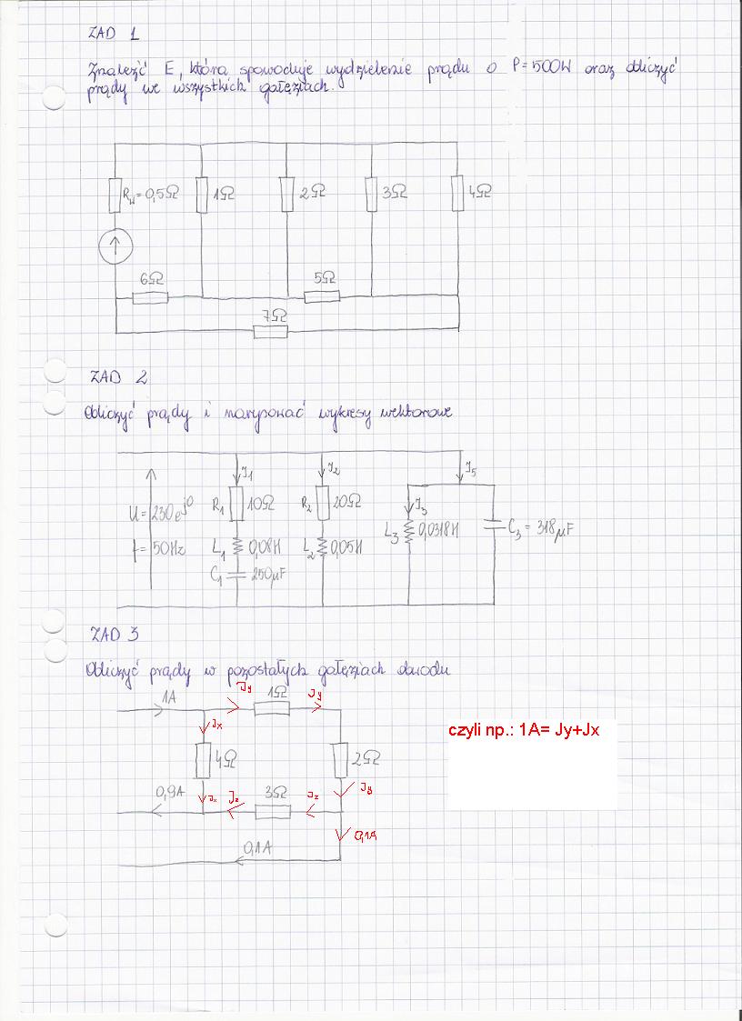

    Witam mam problem z zadaniami z elektrotechniki nie wiem czy dobrze rozwiazalem czy ktos moglby mi pomoc i przedstawic tok rozwiazania zadania.

    W pierwszym obliczasz Rz i potem podstawiasz do wzoru na moc P=U*I=U^2*R i po sprawie.
    W drugim to wszystkie elmenty połączone na do napięcie 230V obliczasz Z i dalej wyznaczasz I i wykres. A najlepiej to zaglądnij do książki
    http://student.agh.edu.pl/~pioarm/Stanis%b3aw...lkowski-Teoria%20obwod%f3w%20elektycznych.pdf
    No i w trzecim prosta zamiana trójkąta w gwiazdę i wszystko będzie jasne.

    Przy drugim zadaniu nie ma problemu.
    Jeśli chodzi o pierwsze to mam problem jak obliczyć Rz, co jak zwinąć.
    No a jeśli chodzi o 3 zadanie to czy tam gdzie jest rezystor 3 Ohm będzie w ogóle napięcie??

    Witam prądy sobie rozpisz według tej zasady ,będziesz miał chyba układ 3 równań i wylicz poszczególne prądy...
    Myślę że Ci pomogłem chociaż trochę :)
    Napięć nie bierz pod uwagę - raczej są nieistotne !!!

    Nie oczekuj gotowca. NP:1
    Masz siłę elektromotoryczną X , dalej masz napisane że opór wewnetrzny jest 0,5Ω. To tak jak byś miał baterie czy akumulator o oporze wewnętrznym 0,5Ω i napięciu jakie pokazuje miernik bez żadnego obciążenia X V to X masz obliczyć. Zauważ , że mówi się o tym , że w samochodzie jest 12V akumulator , który w rzeczywistości ma różne napięcie, np podczas zapalaniea ma około 10V bo jest obciążony dużym prądem , a w czasie gdy przy zgaszonym silniku zapalisz światła mijania to ma około 12V bo jest lekko obciązony. Bez obciążenia pokaże CI około 12V z hakiem a nawet może 13V. Ten sam akumulator w ciągu lilku pomiarów i kilku sekund może pokazać trzy różne napięcia. A dziej się to przez tą Rw która w twoim przykładzie wynosi 0,5Ω.
    Teraz musisz obliczyć opór zastępczy tego co jest dołączone do źródła , a źródło to kółko +Rw.

    ale to jest przecież oczywista oczywistość; niezależne równania na piersze Prawo Kirchhoffa, dla obwodu ze zadania 3, można zapisać trzy, ponieważ oprócz trzech widocznych na schemacie węzłów jest i czwarty do którego prowadzą te "urwane" przewody.
    Wobec powyższego układ równań jest oznaczony i jednoznacznie rozwiązywalny... :D

    A i jeszcze jak chcesz zabłysnąć to jest nieścisłość w zadaniu bo nie ma takiego poprawnego sformułowania " wydzielenie prądu o P=500W". Na hama to można uznać , że zadanie nie do rozwiązania. Złe założenia , a raczej złe pytanie. Można domniemywać , że chodzi o to żeby płynął taki prąd który spowoduje wydzielenie się mocy 500W .

    Jedyny problem jest obliczenie oporu zastępczego nie wiem jak to zrobić, gubię się jak zwinę rownolegle oporniki 3 i 4 Ohm oraz 1 i 2 Ohm.

    Z równoległych 3 i4Ω zrobi się jeden o rezystancji 3*4/3+4=12/7Ω
    Tak samo jeden powstanie z 1 i 2Ω czyli ..........

    Własnie pisze ze to zwijam i wiem jak to obliczyć, tylko nie wiem co dalej, które jak zwijać dalej.

    ... powstały trójkąt rezystancji należy zamienić na równoważną gwiazdę rezystancji, a następnie postępować dalej ("zwijać") zgodnie ze zastanym schematem.
    Poza tym, to pytanie w tym zadaniu jest niejednoznacznie, ponieważ nie wiadomo dokładnie gdzie owe 500W ma być wydzielone... a możliwości w takim przypadku powstaje aż trzy... :D

    Chciałem sie dowiedzieć czy dobrze rozwiazałem część zadania pierwszego
    No i teraz mam problem z obliczeniem prądów, gubię sie w znakach, bo prądy obliczam metodą oczkową.

    Chodzi mi bardziej o sprawdzenie rozumowania, a nie suchego wyniku, bo obliczenia matematyczne są mniej ważne.

    Tok rozumowania wygląda na poprawny
